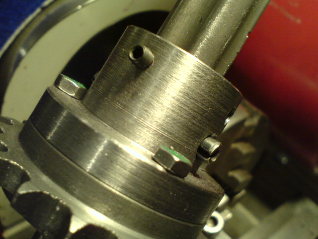

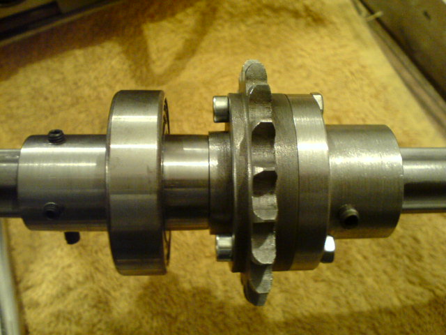

Post napisał: mariuszbroda » 05 sie 2011, 02:02
To te ze stali sprężynowej...dobre jak cholera ObrazekObrazek

Post napisał: Mariuszszsz » 05 sie 2011, 11:18
O takich właśni myślałem, one są rozcięte na całej długości, prawda?
z jaką dokładnością / tolerancją /kolega wiercił rozstaw otworów w łączonych elementach?
i jaki rodzaj pasowania?

Post napisał: WZÓR » 05 sie 2011, 13:34
Mariuszszsz pisze:O takich właśni myślałem, one są rozcięte na całej długości, prawda?
Są rozcięte na całej długości.
Jak wywiercisz otwór większy o 0.1- 0.2 mm większy od nominalnego , to nic się nie stanie.
:arrow: http://eurobolt.com.pl/215,din-1481--pn ... zyste.html
:arrow: http://eurobolt.com.pl/250,din-7346--is ... ekkie.html
