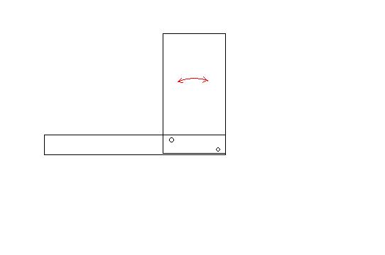

Sruba nie jest elementem ustalającym ( chyba że specjalna, kolumnowa) Otwór pod śrubę i tak dajesz o te pięć dych większy i nikt Ci nie broni ścisnąć elementy ściskiem i wiercić razem pod śruby. Te kołki rozprężne do precyzyjnego ustawienia się nie nadają, do przenoszenia napędu raczej. Mogą robić za bezpiecznik. Bramę na ramie to może i można.

To zamieszaliście mi w głowie
do wykonania jest coś takiego, pozwoliłem sobie skorzystać ze zdjęcia kolegi z forum
http://www.fotosik.pl/pokaz_obrazek/b51 ... beb95.html
jak chwycić te dwa elementy /płaskownik i pręt kwadratowy/ ustawić i wywiercić?
chyba dam sobie spokój z kołkami
"Sruba nie jest elementem ustalającym " wiem ale jak nie ma kołków ustalających to sam sposób mocowania /śruby/ stają sie jednocześnie elementami ustalającymi, tak mi się wydaje

niech mi ktoś to wytłumaczy bo temat jest ciekawy ale nikt mnie nie przekonał..
przecież chodzi o precyzyjne ustawienie dwóch elementów względem siebie, aby brama nie była przechylona w jedną ze stron. Mocowanie dwóch elementów nie rozwiązuje problemu, chyba że idealnie ustawie dwa elementy względem siebie ścisne je i przewierce.

Mariuszszszszsz rób śmiało tak:
1)ustal sobie gdzie i jakie śruby zastosujesz,
2)ustaw bramę najlepiej jak się da i skręć,
3)następnie jeżeli bramę skręcisz po jednej stonie na 8 śrub,to do ustalenia jej zastosuj 5 kolków,kołki daj blisko śrub skrajnych i w środku,
4) jeżeli bramę skręcisz np.M 10 to zastosuj kołki fi 8,
5) kołki są gotowe nie trzeba nic szlifować ,ja zaszlifowałem na stożek dla ulatwienia sobie w trudnym miejscu(wbicia ułatwienia)
6) połączenie w każdej chwili możesz rozebrać wbijając kołki do przodu,jeżeli masz fi 8 kołek to wybijasz go dla bezpieczeństwa otworu wybijakiem fi 7,
7) kołki są tanie,kupujesz i pracę zaczynasz od treningu na postronnych powierconych detalach,

Jeżeli zdecydujesz się na ten sposób to pokaż na zdjęciu jakie kołki kupiłeś,na 10 firm 9 robi kołki,ale dobre do du**(jak ktoś używa) nie do metalu..
Ja Ci kupie kołki i wyśle,sprawdzone, jak zdecydujesz,
