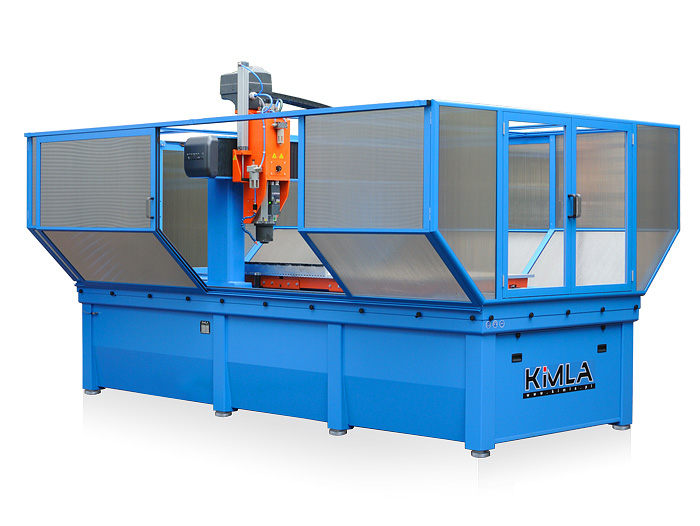

Artur,
Proponuję:
x1500 y2500 z300
servonapędy
wersja high speed machining
korekcja długości narzędzia
wrzeciono 9kW 24.000 rpm
automatyczna wymiana
rewolwer 10 stożków
mgła olejowa
3D
stół próżniowy ewentualnie hybrydowy
pompa 250m3/h z łopatkami grafitowymi.
szafa
komputer
cena w okolicach 200.000 zł

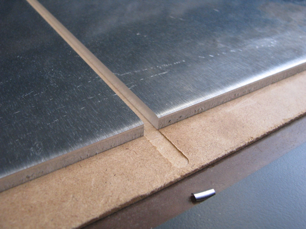

tą maszyną można ciąć blachę alu 8mm frezem 8mm z prędkością 150mm/s na raz.
na dole zdjęcia leży wiór :)

www.kimla.pl_ pisze: tą maszyną można ciąć blachę alu 8mm frezem 8mm z prędkością 150mm/s na raz.
Czemu posługuje się Pan jednostkami posuwu w prędkości na sekundę (również poprawnymi w układzie SI) a nie prędkością na minutę? Każdy poradnik tokarza, frezera, mechanika, katalogi producentów narzędzi, każda osoba z kierunkowym wykształceniem od zasadniczej zawodowej po studia używa mm/min i dla takich osób 150mm/s wygląda nieprofesjonalnie, po prostu amatorsko.
