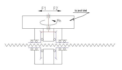

Jak to działa - to ja widzę. Pytam gdzie jest blat tego stołu, który śruba napędza?

Post napisał: qqaz » 11 lut 2008, 23:31
tutaj

Tego się obawiałem. Z jednej strony kasujemy sprężyście luz między nakrętkami ale, żeby całość miała ręce i nogi musi być mocowana obrotowo do blatu. To połączenie wprowadzi dodatkowy luz.
Temat sprężystych nakrętek wielokrotnie był podnoszony na forum. Jedyna praktyczna metoda, to jedna nakrętka w sztywnym gnieździe i zakontrowana przeciwnakrętka.

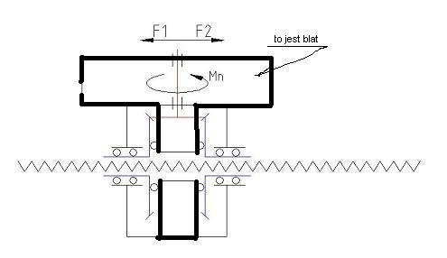

Przecież to jest schemat a nie rozrysowanie konstrukcyjne. Siła ze śruby przechodzi na nakretkę a z tej przez łożysko wzdłuzne na korpus całego łożyskowania które do blatu przykrecone jest jako klocek. Tylko na szkicu wygląda że oś dźwigni ma coś wspólnego z płyta blatu. Zacisk z gwintu twardo łapie miedzy łożyskami cześć zabudowy a ośka dżwigni jest tylko w niej zawieszona i nie bierze udziału w łańcuchu siłowym. Chyba zrobię kolorowy rysunek

Kolega weźmie śrubę, wkręci dwie nakrętki rozdzielone sprężyną i kilka razy pokręci takim ekwiwalentem i zobaczy co będzie się działo, jak lekko to pracuje itd.

Tylko że spreżyna między nakrętkami własnie nie jest ekwiwalentem tego rozwiazania i nic nie pokaże. Tu jest samoczynne kasowanie luzu z nastawioną wartością tarcia w nakretkach która samoczynnie się stabilizuje. Szkoda. :cry:
