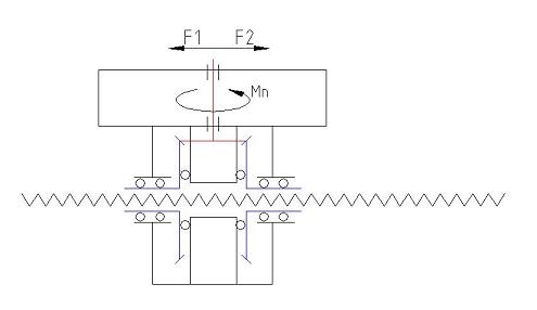

A koledzy z Polski moga użyc zespołu z samokasowaniem luzu i utrzymujacym stały moment tarcia w węźle niezależnie od kierunku frezowania - regulowany/nastawiany siłą sprężyny Mn działajacej na pośrednie koło między nakretkami. Koło albo dźwignię bo zakres wzajemnego ruchu nakrętek jest szczątkowy.

Rozwiązanie wygląda na dobre, jak wiele mu podobnych, ale niestety w szybkim tempie zużywa nekrętki i skutecznie zwiększa opór, z którym silnik musi sobie radzić nawet bez obciążenia. Nie do pominięcia jest koszt wykonania nakrętek we wnętrzu kątowych kół zębatych i łożysk. Rozumiem, że nakrętka napędza daną oś maszyny, osią koła napędzającego przeciwnakrętki (cała reszta jest ruchoma)?qqaz pisze:A koledzy z Polski moga użyc zespołu z samokasowaniem luzu i utrzymujacym stały moment tarcia w węźle niezależnie od kierunku frezowania - regulowany/nastawiany siłą sprężyny Mn działajacej na pośrednie koło między nakretkami. Koło albo dźwignię bo zakres wzajemnego ruchu nakrętek jest szczątkowy.

to "koło zębate " może być dźwignią na osi na którą działa sprężyna - ruch jest tak niewielki że zwykły patyk przewleczony przez otwory w kołnierzach nakretek 'robi "za koło stozkowe. ( w prymitywnym uproszczeniu)Leoo pisze:Nie do pominięcia jest koszt wykonania nakrętek we wnętrzu kątowych kół zębatych i łożysk
Przeniesienie siłowe z obracajacej się śruby na nakretkę przekazywane jest dalej przez łożysko wzdłużne ( narysowałem kulkowe) na korpus elementu przesuwanego. Cały dowcip polega na równowadze tarcia w roboczej połówce nakretki które to tarcie dąży do obrócenia drugiej nakretki ( za pośrednictwem koła stożkowego/dźwigni) luzujacej zacisk na gwincie sruby. Po zmianie kierunku obciążenia F1 na F2 moment tarcia przenosi się na przeciwna stronę pozostawiajac luz ( a raczej stopień zacisku nakretek) w niezmienionej wartości.
