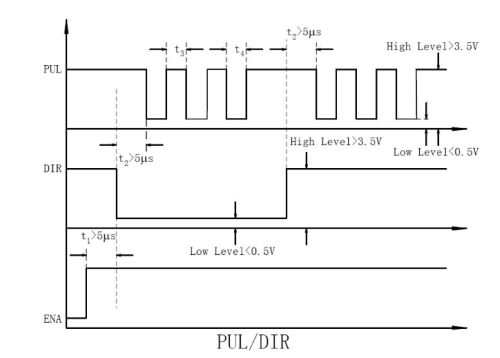

Mówię o czasach t3 i t4, z pewnym sterownikiem miałem podobne problemy że przy niskich prędkościach gubił kroki ( nie wykonywał ich), pamiętam że zmiany tych czasów rozwiązały problem.

cyna's pisze:
06 sie 2021, 18:54
A tak łopatologicznie to gdzie to zmienić ? ( nie ma już kto pomóc :))

te wykresiki to na tych nowszych sterownikach są, w zasadzie dają jakby mniej dynamiczną charakterystykę dla silników, gubienie kroków to raczej przez kompa. Jeśli chodzi o korkowce na lpt, to najwazniejszym jest tu posiadanie kompa z prockiem jednordzeniowym.

Wykres jak wykres, miał pokazać tylko o czym mówię.
W pliku ini deklaruje się te czasy dla poszczególnych osi ( zgodnie z wymaganymi czasami dla danego sterownika)
# these are in nanoseconds
DIRSETUP = 1000
DIRHOLD = 1000
STEPLEN = 5000
STEPSPACE = 5000
DIRSETUP = 1000
DIRHOLD = 1000
STEPLEN = 5000
STEPSPACE = 5000
Żebym widział jakiś wpływ tych parametrów to nie powiem :)
Zmieniane od dziesiątek do milionów i zero reakcji maszyny.

kamar pisze:Żebym widział jakiś wpływ tych parametrów to nie powiem
to raczej nic nie da co innego jeśli niezależnie od prędkości nie wszystkie impulsy czytałby sterownik to wtedy owszem może to być to (i raczej było by na odwrót in wyższy posuw tym błąd byłby większy)
Tutaj trochę o parametrach https://youtu.be/b0CkT6lgKTQ
ja sam nie spotkałem się z taką sytuacja ale tuxcnc chyba dobrze celuje - że uchyb mieści się w widełkach błędu
osobiście sprawdziłbym oscyloskopem przebieg z LPT i za kartą BOB by mieć pewność że problem nie jest tu (kiedyś marek wlutował mi złe rezystory na transoptory i przycinało mi przebiegi).
