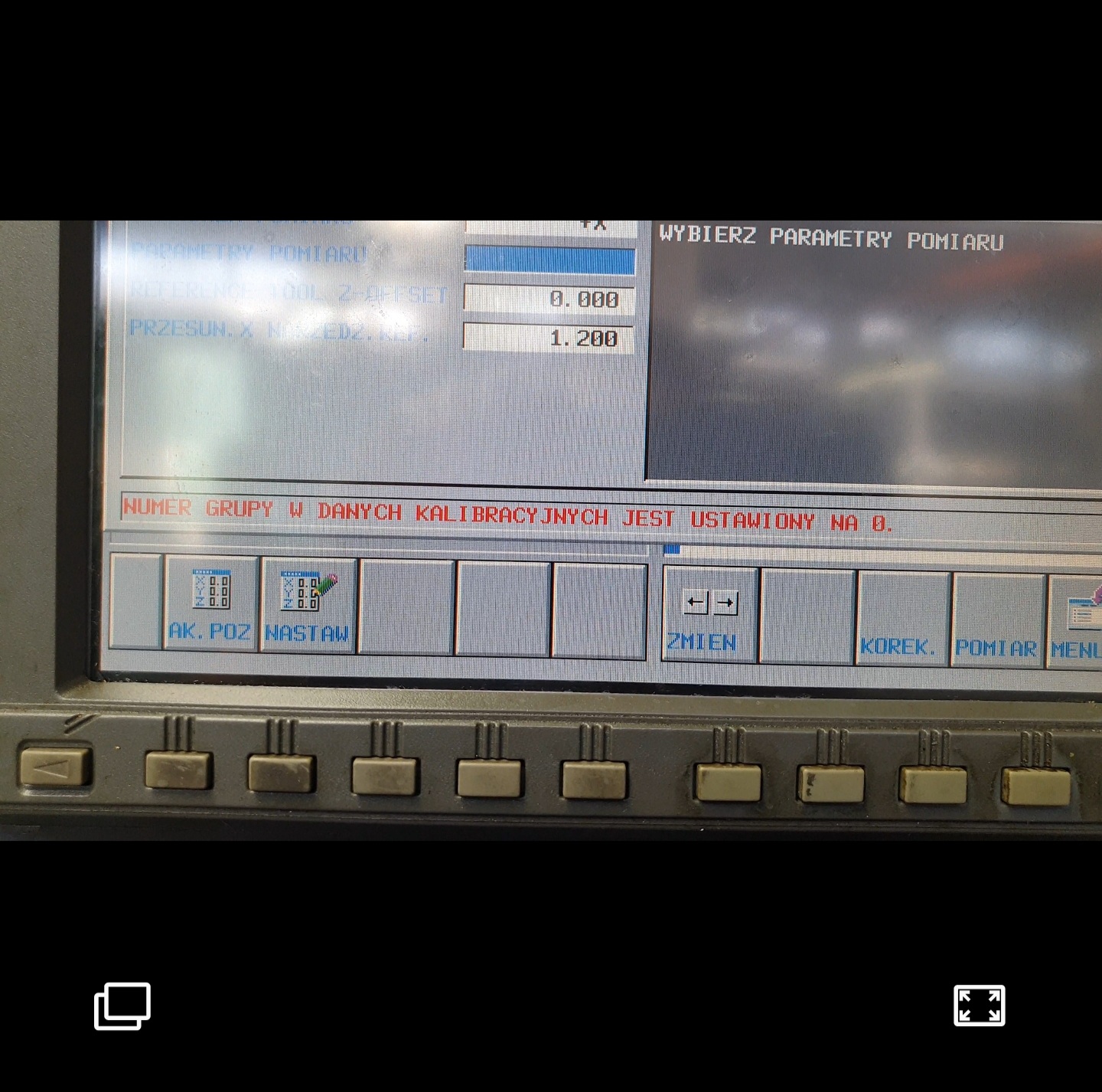

Witam. Automat tokarski Goodway GTS200x , sterowanie Fanuc 18i-TB . W sondzie do pomiarów narzędzia złamała się końcówka pomiarowa (sonda Renishaw HPRA).
Po wymianie końcówki sonda okłamuje w osi x o 2mm. Bardzo bym prosił o pomoc w jaki sposób ją skalibrować . Z góry dziękuję.

Samą kostkę wyregulowałem za pomocą czujnika, problem mam z funkcją do kalibracji Obrazek

niestety nie znam tego sterowania na tyle dobrze oraz tej maszyny, alarm brzmi jakbyś miał zablokowaną funkcje kalibrowania lub należy zmienić któryś parametr na 1 aby móc to robić. Zadzwoń do serwisu i się z nimi skonsultuj albo wpierw zapoznaj się dobrze z instrukcją maszyny - tam powinno być opisane jak należy kalibrować sondę

Na początku dziękuję za zainteresowanie moim problemem. Też podejrzewam parametr. Niestety firma która instalowała maszynę albo robiła to celowo żeby zarobić na serwisie albo z niewiedzy
, miałem już kilka rzeczy w których musiałem zmienić parametry, między innymi grafika 3d nie chodziła. Maszyna ma już 10 lat, tak,że ciężko będzie coś wywalczyć od nich o ile jeszcze istnieją, raczej sam muszę dojść do tego. Mam pełną dokumentację ale w języku angielskim.
