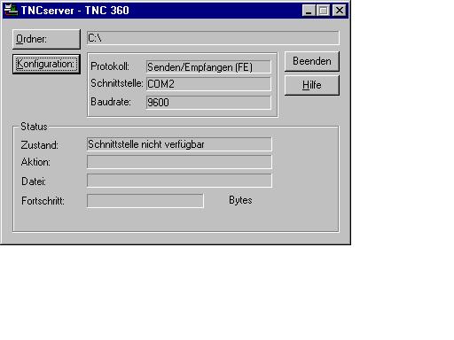

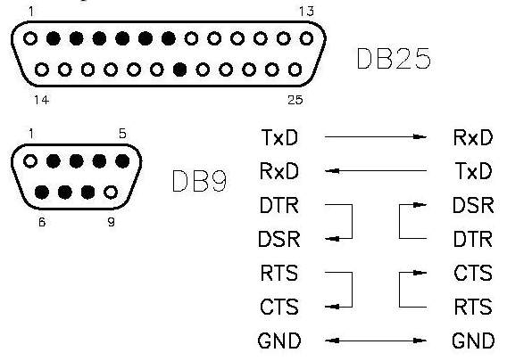

Witam mam mały problem jaki kabel ma być do połączenia między maszyną na sterowaniu TNC360 bądź też TNC407 a komputerem. Wiem pewnie wiele osób mi powie że ma to być wg instrukcji itp. Problem w tym że posiadam 2 programy TNCremoNT i drugi podobny dosowski.. Przekazywanie danych odbywa się wykorzystując wejście Com2(tak sugerują programy do wyboru Com1 Com2) natomiast obrabiarka posiada ze swej strony wejście o końcówce typu Lpt. Jak to połączyć żeby to działało bo wg. instrukcji to widać wyraźnie że ma to być kabel o 2 wejściach typu Lpt. Jeśli zrobię kabel o 2 wtyczkach Lpt i podłączę go do gniazda drukarkowego to działać raczej nie będzie skoro program przekazuje dane na port com. Jaki kabel użyć żeby to działało?

To napewno nie LPT tylko COM DB25
na zdjęciu schemat połączenia

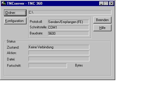

Podłaczyłem kabel na którym obrabiarka działała przed zakupem (sam widziałem z tym że było to na programie dosowskim który utraciłem przy transporcie). Przy próbie nawiązaniu połaczenia tnccremo zakłądka tncserwer pojawiają się 2 komunikaty w opcji status
"keine werbindung" albo "schinittstelle nicht verfugbar" co one oznaczają? co powinno się wyświetlać ? Co sprawdzić i od czego zacząć bo w końcu to wszystko funkcjonowało przed przyjazdem obrabiarek i kabla (orginalny komputer z programem uległ uszkodzeniu)

Muszą być te same ustawienia transmisji w maszynie i w TNCRemo. C:/ folder z programami, dla TNC360 to było maksymalnie 8cyfr.h. Aby transmisja poszła trzeba w sterowniku nacisnąć EXT następnie numer programu i ENT.W razie czego mogę wysłać dosowy tnc.exe

jeśli nie jesteś pewien wszystkiego to na początek nie używaj sewera tncremont
tylko LSV-2
to na początek najlepsze

Po pierwsze jest to kabel tz.RS sprawdz szybkosci transmisji powinne byc takie same w maszynie jak i w programie np. tnc remo NT oraz ustaw w programie jak i w maszynie LSV-2 jak masz kabel dobry to musi pojsc.

Po pierwsze jak to twoje pierwsze spotkanie z TNCremoNT to tak:
pobierz sobie z netu wersję naj nowszą jest tam PL
dalej użyj ustawień domyślnych czyli LSV
ten protokół wykrywa prędkość przesyłu ustawionego na maszynie sam
I odpisz tu na forum bo chcemy wiedzieć jak Ci poszło ok :mrgreen:

easy na pewno masz rację, ale 360-tka o tym nie wie. Bo ten sterownik był wdrażany po 90r kiedy rewelacją był PeCet 286 z dyskiem 5MB, a ja sam miałem przy maszynie komputer ZX z dwoma flopami 5,25 cala, na jednym był DOS a na drugim mogłem sobie mieć maksymalnie 360Kb programów.

Ale LSV to standart stworzony przez HH dla TNC
A jeśli chodzi o sam port to czy przy 286 czy przy PIV RS 232 jest taki sam

426 i nowsze. 360 dla transmisji do i z PC ma ustawienie FE nie ma LSV
