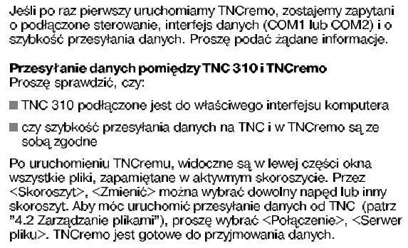

Parę pytań do kolegi :
- wie kolega gdzie zmienia się w TNCremoNT ustawienia portu i połączenia ??
- wie kolega gdzie zmienia się ustawienia portu w maszynie ??
- czy wszystko jest tak po ustawiane jak opisywaliśmy z kolegami tu na forum ??

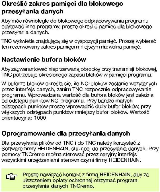

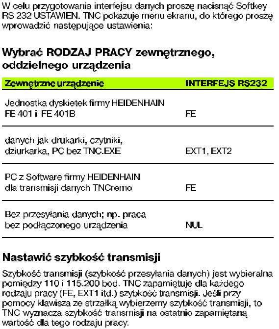

ja tylko próbuje się dowiedzieć czy kolega ma wszystko po ustawiane
bo przecież jest możliwość konfiguracji portu w maszynie
232 interface FE

Znalazłem coś takiego
Jeśli jest to błędne, to proszę kolegów o sprostowanie
Zgadza sięPowtarzam jeszcze raz, na to sterowanie nic nie można wysłać.
232 interface FE
[ Dodano: 2007-08-01, 23:12 ]

Odpowiadam na pytania:
-Wiem gdzie się zmienia ustawienia w TncCremo dotyczące portu(Com1,Com2) sposób transmisji ustawione na LSV-2, Bitrate9600(na maszynie też jest ustawione 9600) zresztą mam program w języku polskim i naprawdę nie jest to problem tam pozmieniać zresztą oprócz tych 3 rzeczy nic innego tam za bardzo zmienić nie można i wszelkie możliwości tam wyczerpałem)
-na maszynie ustawień nie zmieniałem bowiem to miesiąc temu działało na programie dosowym(program do przesyłania z haidehaina wersja 5(d) ) i jeśli wtedy to działało to i teraz powinno zakładając że maszyna po miesięcznym przestoju nie utraciła swoich ustawień. Jeśli by tak było to prawdopodobnie wykazywała inne problemy co tak się nie dzieje. Maszyny działają idealnie oprócz przekazywania danych. Jak się w nich zmienia ustawienia portu-nie wiem nie chciałem na razie grzebać bo raz na razie nie wiem gdzie to jest a dwa zakładam że nic się nie zmieniło.
