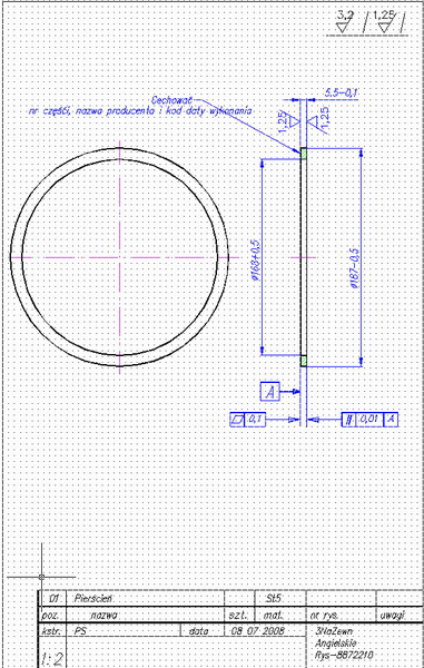

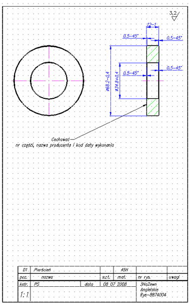

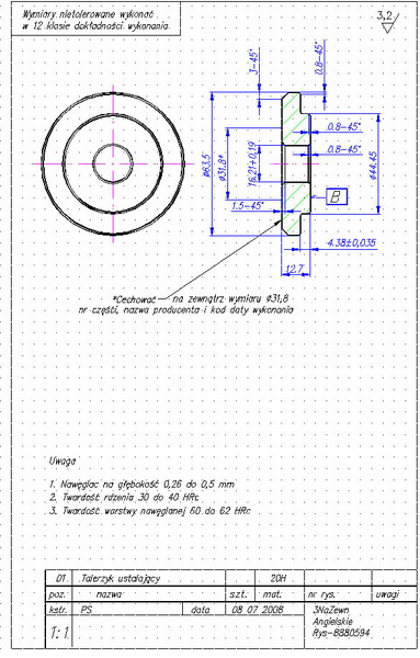

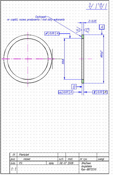

Pierwsza nasza tokarka CNC i doświadczenia z doborem narzędzi nie mamy.
Programowanie na razie zakładamy z mastecama (mamy wszystkie moduły tego oprogramowania - moduł tokarki również), jak będzie proste to może tylko programować będziemy w panelu Fanuca .
Narzędzia na początek musimy kupić uniwersalne - później będziemy uzupełniać.
Przykładowe detale jakie mamy produkować załączam na zdjęciach

czy ja dobrze przeczytałem "wysokośc toczenia nad suportem" ?
tutaj chyba raczej chodzi o geometrie płytek do kilku rodzajów nozy prostych lub odsadzonych i wytaczaków
poza tym master cam ma biblioteke narzedzi o zadanej geometri co do typu operacji i rodzaju obrobki, takze kol sam sobie dobierze narzedzia

Detale są dość proste, więc można programować z pulpitu, no i spore odchyłki. Problemem będzie zawijanie materiału przy odcinaniu, więc wytaczak z możliwością zrobienia fazki przy odcinanej stronie, jak najbardziej wskazany. Ja dorabiałem noże na płytki trójkątne, ale mam mniejsze średnice wew.; u ciebie min. jest 16, więc może coś znajdziesz gotowego (na płytki DCMT? lub coś w tym guście). Grat zostanie, ale otwór będzie przelotowy na całym wymiarze. Nóż do obróbki zew. (na płytki CNMG?), przecinak prosty (szer. 3mm pierwszy detal), przecinak na skośną płytkę, listwa przecinająca (pierwszy detal). Można zrezygnować z noża do obr. zew. i robić to przecinakiem prostym (planowanie i toczenie wzdłużne), ale wydłuży się czas obróbki. Ja wykorzystuję płytki CNMG do obr. zew. wzdłużnej (MCLNR) i potem te same do planowania (PCKNR), więc wykorzystuję wszystkie krawędzie płytki na max.
P.S. Chodzi pewnie o "odbiornik wiórów"
