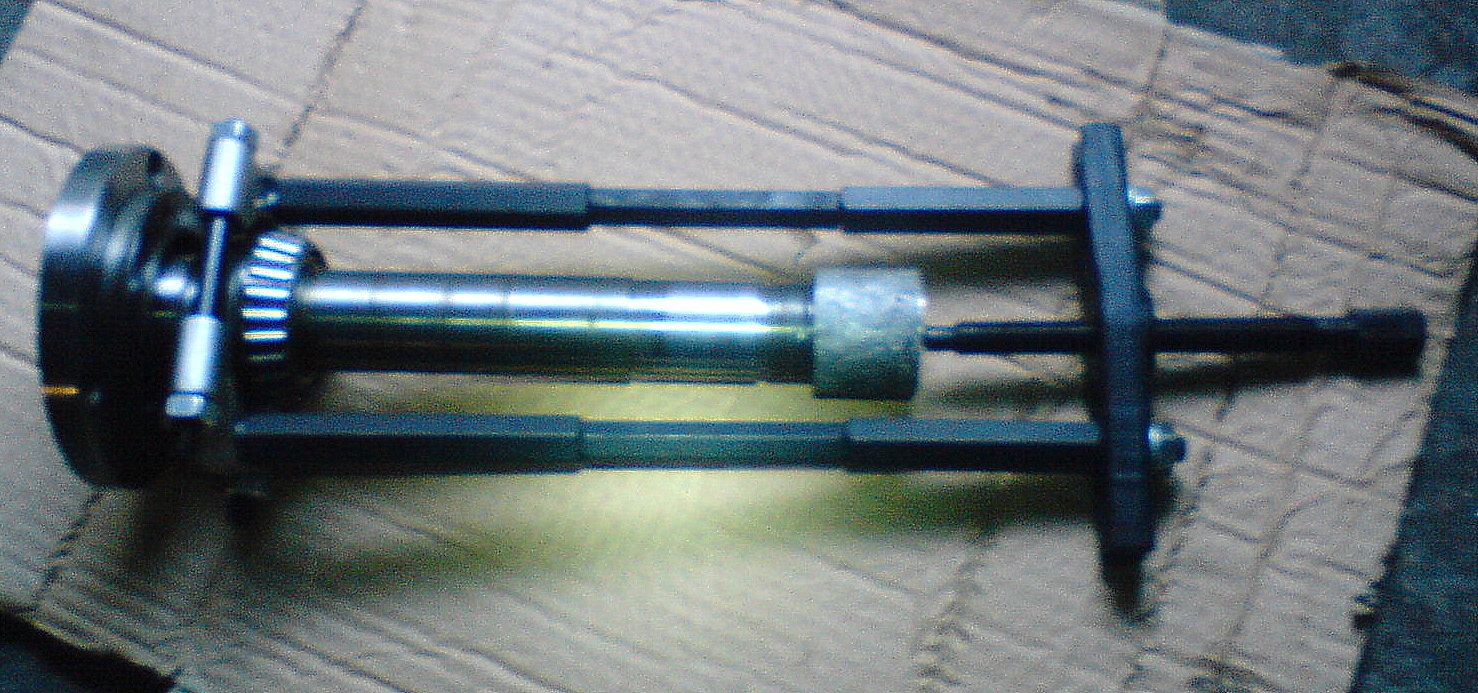

Tak w ogóle to jeśli ktoś ma zamiar wymieniać łożyska wrzeciona to polecam separator do łożysk, zdejmowanie bieżni wewnętrznej łożyska to niemal przyjemność.
Posty: 12402
Post napisał: RomanJ4 » 14 cze 2017, 13:40
Mam taki zestawik, i rzeczywiście praca z takim narzędziem to No Problem...
