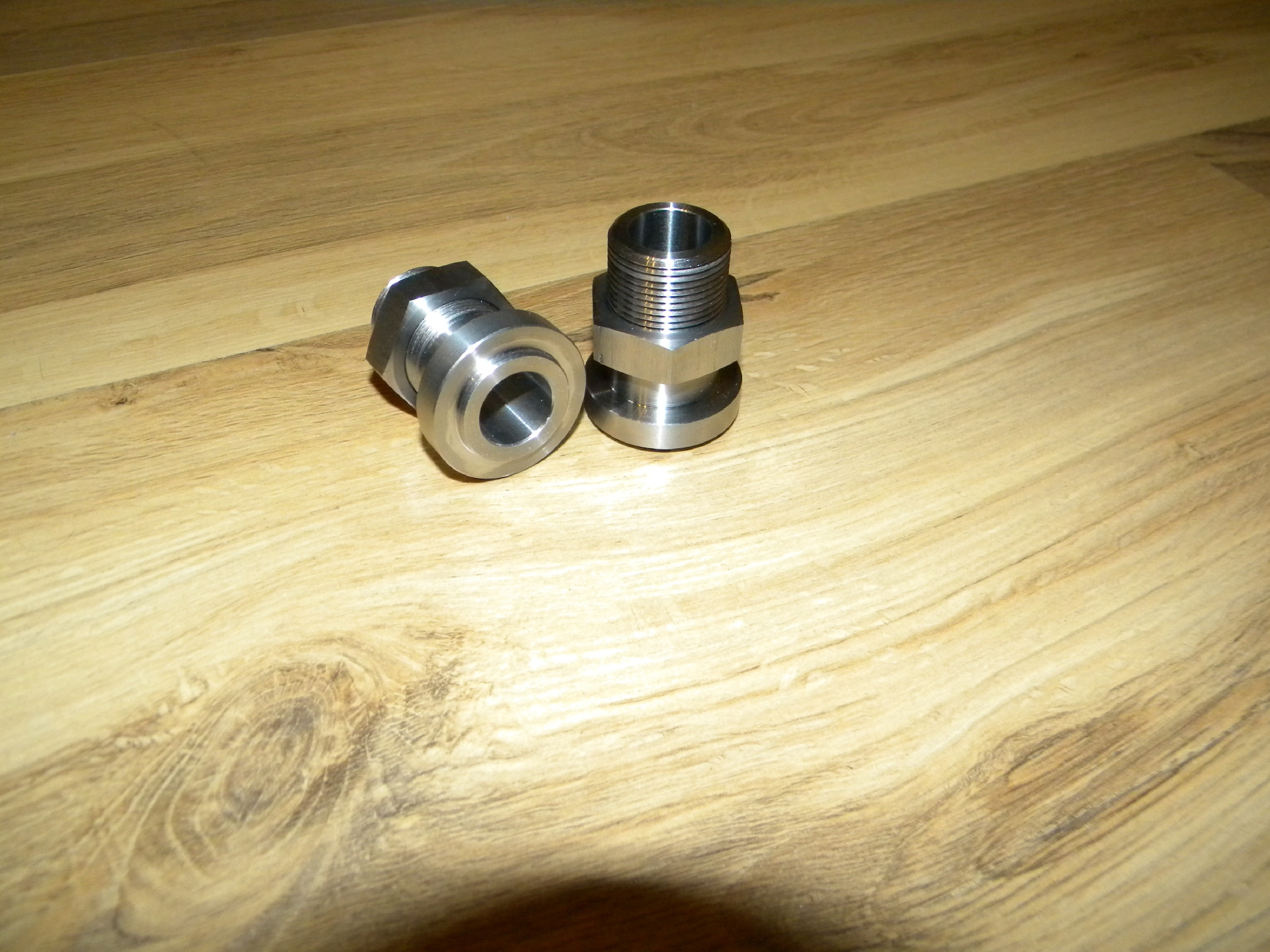

To w takim razie wartoby było dokladniej zmierzyc ten wałek żeby trafić z pasowaniem (np mikromierzem), chyba ze znasz tolerancje jego wykonania (oznaczenie litera plus liczba przy wymiarze, np h7). A co do gwintu to zajrzyj w tabele gwintów, tam są podane wymiary wszystkie wraz ze srednica rdzenia i będziesz wiedział jaki to ma byc gwint zeby spełnił Twoje oczekiwania.
