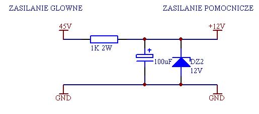

a teraz tak może i głupie pytanie (ale mówiłem że się nie znam )
czy mógł bym zastosować np. 10 takich kondensatorów ( w komplecie jest 10 i kosztuje to 6 zł ) bo tak po mojemu to to by dało 22000uf (czyli wystarczająco - ale nie wiem czy dobrze kombinuje ;) )
kliknij tuuu

Post napisał: webserver » 25 gru 2005, 17:51
spoko moga byc :wink:

Post napisał: chomikaaa » 25 gru 2005, 18:17
dorysuj jeszcze diody w mostku tak na wszelki wypadek

Post napisał: termit_tm » 25 gru 2005, 19:49
hmmm a czym mam zasilać płyte główną tego sterownika ??? (troche sie zamotałęm co i jak :? )

Post napisał: webserver » 25 gru 2005, 19:58
napieciem 5V z jakiegos innego zasilacza

Post napisał: chomikaaa » 25 gru 2005, 20:11
jak ma robic zasialcz to lepiej zeby mnial conajmniej 2 napiecia zasialania
chodzi tu o wspolna mase
a nie laczyl zasilacz impulsowy od pc z tamtym bo sie moze troche zdziwic kolega z reszta po rozmowie za mna na gg daj znac ze nie ma wogole pojecia o elektronice wiec lepiej zpodac mu gotowe rozwiazanie aby mogl je kopiowac
wiec majacy l297/298 chwalcie sie swoimi pomyslami podajc parametry elementow i ich symbole tak bedzie latwiej
