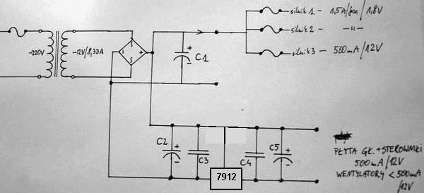

a czy musze montować jakieś kondensatory do tego zaisilacza 5V ????
pltmaxnc
Posty: 1342
Lokalizacja: warszawa
#82
Post napisał: pltmaxnc » 29 gru 2005, 22:41
Tak , trzeba dać dwa równolegle -- elektr. ze 100 mikro i cer. np 22 nano. Oczywiście oba na wyjściu z mostka . (przy elektro. uważaj na biegunowość i nap. pracy)

Zasilacz już zrobiłem o to składniki: (podaje dla tych, co chcą zrobić też zasilacz a nie bardzo widzą, co kupić)
trafo - 120 Wat 12V - 16 zł (allegro)
mostek - 25 A - 3 zł (allegro)
Kondensatory 2x - 22.000 - 2x 7 zł (allegro)
Co daje łączny koszt 33 zł + 10 zł przesyłki (myślę że tanio wyszło - to było główne założenie projektu)
aha przyszedł sterownik okazało się że mam wersje 12 V a więc nie musze już kombinować :D
MerP
Posty: 22
Rejestracja: 02 lip 2006, 21:02
Lokalizacja: pawłowice
#86
Post napisał: MerP » 31 lip 2006, 09:29
Proszę o zerknięcie na shemat.
Jest tam transformator 12V 8,33A
dolne wyjście do zasilania elektroniki góra do silników.
Czy przy założeniu, że mam silniki 1,35A i 4V trzeba zastosować jakiś układ zmniejszający napięcie czy podłączać do 12V?
schemat z tematu: http://www.cnc.info.pl/viewtopic.php?t=923&postdays=0&postorder=asc&start=45
