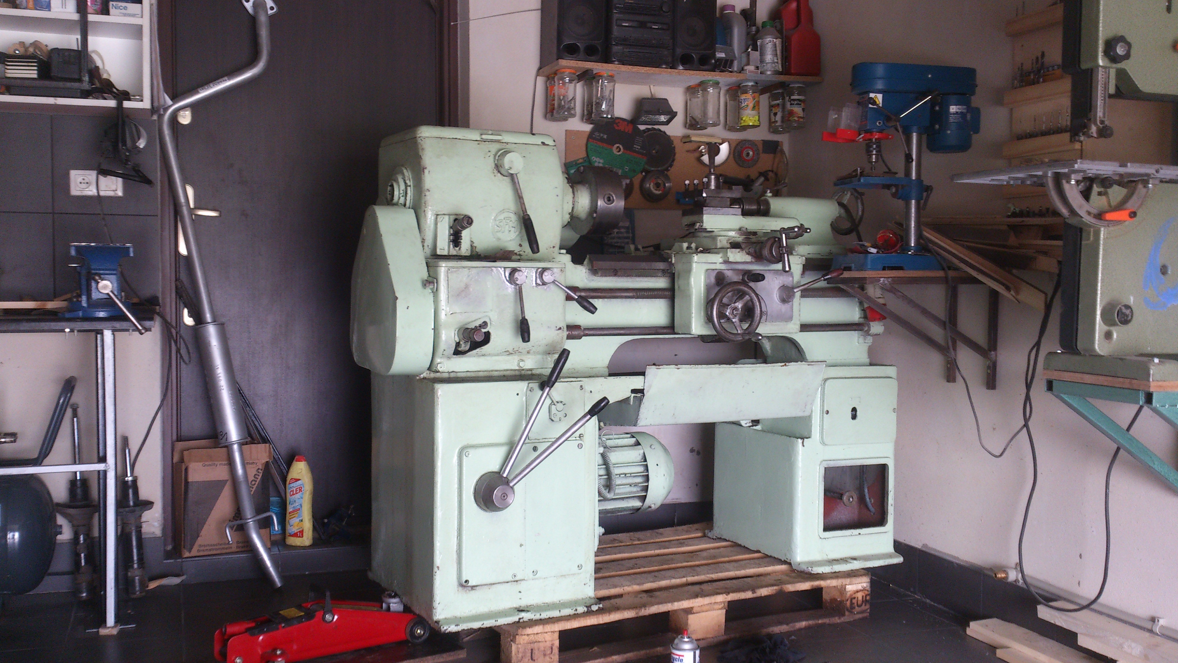

Tokarka zaparkowana w garazu:-) Z silnika wychodzi 6 przewodow. Do trzech podpiete sa 3 fazy a kolejne trzy sa zwarte. Na silniki nie ma zadnej tabliczki ale w dtr napisane jest, ze silnik 220/380V:-) Panowie, bedzie dobrze i falownik chyba ruszy?:-)

Post napisał: rc36 » 15 kwie 2016, 20:08
Skoro silnik ma takie oznaczenie jak piszesz to musi ruszyć z falownika.

#28
Post napisał: pukury » 15 kwie 2016, 20:08
witam.
no to spoko !
musisz go przepiąć na trójkąt - teraz jest na gwiazdę.
wpisz w gogla - silni 3 fazy podłączenie - i wszystko będzie jasne.
tylko sprawdź omomierzem czy końce uzwojeń są tak jak mają być.

Post napisał: kavior » 15 kwie 2016, 21:48
rc36 pisze:Skoro silnik ma takie oznaczenie jak piszesz to musi ruszyć z falownika.
Silnik nie ma tabliczki a dtr-ke ściągnąłem z sieci. Mam nadzieje, że mój silnik jest taki sam.
Wracając do falownika to co myślicie o firmie Nordac? W pracy namawiają mnie na niego, polska instrukcja i łatwe programowanie. Przykładowa aukcja:
http://allegro.pl/falownik-1-5-kw-nord- ... 43208.html
Poniżej fotka mojej bestii :mrgreen:
