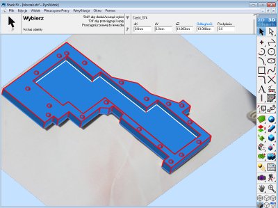

Zaczynam moją edukację w dziedzinie CNC i poszukuję porogramu w ktoym, przygotuję projekt do frezowania. Sama maszyna jest juz w trakcie budowy. Szukam programu w którym w prosty sposób narysuję blok taki jak w załączniku. Chodzi mi o prostote programu, próbowałem coś tam w autocadzie ale nie moge tego wyszystkiego ogarnąć.

Post napisał: Romuald35 » 09 sty 2012, 18:31
Drim pisze:Witam
Kolejność jak poniżej:
1. Program CAD - rysunek
2. Współrzędne z rysunku lub : Program CAM
3. Generowanie kodu z programu CAM lub ręcznie jak się ma czas z rysunku...
Co do narzędzi można użyć:
1. Program CAD
ViaCAD 2d 3d bardzo intuicyjny program CAD, koszt 100 USD - powinien tobie wystarczyć do zrobienia takich rysunków. Ja wczytałem twoje zdjęcie jpg i zrobiłem na szybko obrys...
Zdjęcie poniżej - ja akurat teraz mam Sharka, ale viacad bazuje na tym samym interfejsie.
2. Program CAM
Naprzykład SmartCAM Zaznaczasz model i się robi sama technologia np. prosta kieszeń jak poniżej pozostają otworki też prościutko..
Zdjęcie poniżej

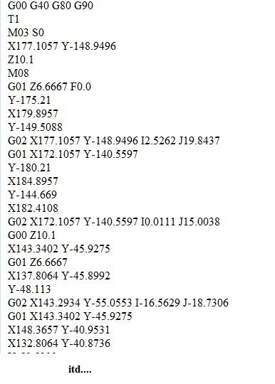

3.Generowanie kodu, tutaj musisz dostosować jeszcze generator kodu, ja użyłem przykładowego..
Tyle:)
3. Wygenerowany przykładowy G-kod
2. Nałożenie obróbki w programie CAM SmartCAM
1. Szybki szkic w Shark cad na podstawie Twojego zdjęcia

Dziekuję Romuald35 za fachową odpowiedź.
Koszt 100$ za ViaCAD 2d/3d jest do przyjęcia. Zamówiłem już wersję testową więc coś tam w nim podłubie i zabacze jak mi przypadnie do gustu.
Zastanawiam się ile kosztuje CAM SmartCAM
Odnośnie punktu 3-go potrzebny jest jeszcze jakiś program aby to przełożyć na G-kod?

Post napisał: Romuald35 » 10 sty 2012, 20:36
Proszę bardzo...
Tak, viacad powinien ci się spodobać, a zwłaszcza cena :mrgreen:
Smartcam to już kilka tysięcy złotych także raczej trza by kupować jak byś miał czerpać zyski finansowe z tego co robisz, a nie hobbistyczne. Do tego rodzaju przykładu powinien wystarczyć Production Miling - obróbka 2.5 osi.
Co do pytania..
Każdy CAM potrzebuje jeszcze postprocesora, natomiast smartcam Generatora Kodu, - tyle lepsze, że bezpośrednio zintegrowane z programem, a nie czymś poza nim jak postprocesor.
(np. w symulacja jest zależna od tego jaką masz maszynę, a nie tylko od wyglądu strategi np. kieszeń)
Tak czy siak jest to "translator" bezpośrednio związany z twoją maszyną - w twoim przypadku powinien być bezpłatny. Tworzysz strategie (np. kieszeń)w CAM i następnie za pomocą "jednego" przycisku program generuje kod - np. taki jak w punkcie trzecim....
