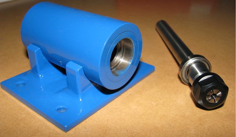

Szukam łożysk (numeru) pod oprawkę ER11 o średnicy wewnętrznej 16mm cos takiego jak niżej na rysunku

jarcys, poszukaj coś w rodzaju: 68...ZZ, 69...ZZ, 2RS i pochodne :wink:

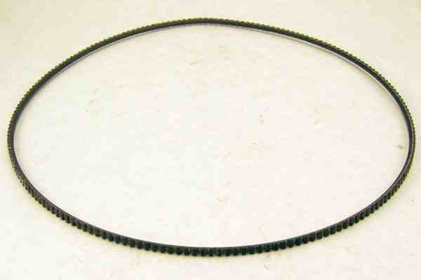

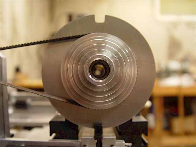

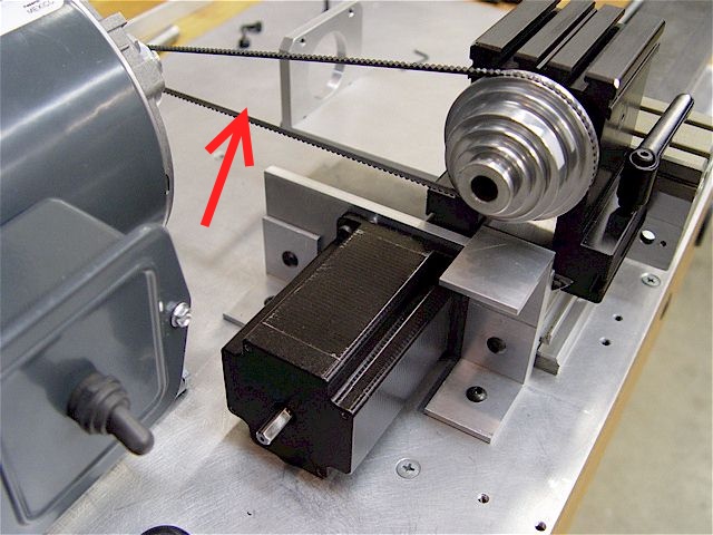

Problem rozwiązałem szlifowałem średnice na 15mm i po problemie a łożyska tej średnicy są dostępne . Teraz pytanie co to za pasek na tym zdjęciu i gdzie mogę kupic.

Daj jakiś plik źródłowy , bo na tej fotce akurat pasek jest najmniej wyraźny i wygląda jak gumowa skrętka, albo neoprenowy odwrócony zębami na zewnątrz.
Koleś pewnie innego nie miał pod ręką żeby założyć na koło pasowe :mrgreen:

Może być taki sam lub podobny, a dokładnie wąski pasek klinowy.
A tutaj link http://www.micro-machine-shop.com/Taig% ... %20CNC.htm

Widać to zarysie koła pośredniego
To jest zwykły stosowany w Taig micro :mrgreen: , a garbiki pewnie ma , żeby fajnie furkotał i zagłuszał charkot tych 3A-owych chińczyków :mrgreen: :mrgreen: :mrgreen:
Poszukaj tu:
http://pasyklinowe.pl/pasy-klinowe/
Mają coś, daj klinowy uzębiony jest trwalszy i można go stosować przy małych promieniach kół.
Tu masz więcej: http://www.micro-machine-shop.com/taig_motor_mount.htm

Szerokość górna paska jaka mi pasuje to max 8mm a tutaj mam dopiero 9mm . I jak piszesz na małe średnice.

jarcys pisze:Szerokość górna paska jaka mi pasuje to max 8mm a tutaj mam dopiero 9mm . I jak piszesz na małe średnice.
jarcys, tzn. napisałem przecież że klinowe uzębione są trwalsze i uwagi na mniejszy promień ugięcia mogą lepiej dopasować się do małych średnic, bez szkody dla swojej budowy, co nie oznacza, że nie latają po dużych promieniach.
Są po prostu bardziej uniwersalne i żywotne :wink:
Zaglądnij w zakładkę poliuretanowe paski klinowe, może znajdziesz 6x4 :mrgreen:
No wiem ciężko jest poszukać samemu...
http://taig.com.au/index.php?main_page= ... cts_id=413 , tylko 27.50 i wejdź w zakładkę belts.
A tu też coś znajdziesz do poskładania: http://www.positiveflow.com/taigmanmill.htm
