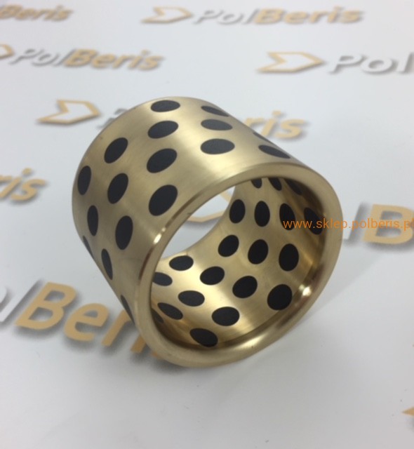

Witam. Mam pytanie bo dochodzą mnie zbierane informacje co do panewek z brazu. Zastąpiłam niedawno oryginalne panewki w pompie grafitowe na panewki z brazu. Już trochę pracują i chwilowo nic im się nie dzieje ale znajomy wytyka mi błąd co do zastosowanego materiału. Podobno brąz w kontakcie z wodą lubi się zacierać.
I tutaj moje pytanie czy zastosowany materiał był zły czy nie. A jeśli tak to jakiego powinienem użyć. Byle nie grafitu bo fabryczne panewki wytrzymują tak krótko ze szkodą je kupowa😊
Za pomoc będę wdzięczny😊

No pewnie że Ci się to zatrze, bo do wody potrzebny jest materiał, samo-smarowny a grafit właśnie taki jest, dlatego go producent zastosował. Co ciekawe, w tej chwili łączy się już oba te materiały.
Jeżeli producent zastosował panewki grafitowe, to takie powinny być. Do wody dobrze sprawdzają się łożyska ceramiczne, które nie potrzebują w zasadzie żadnego smarowania, ale nie przenoszą one niestety zbyt dużych obciążeń i koło się zamyka, to samo tyczy się łożysk, czy panewek z tworzyw sztucznych. Jeżeli chodzi o samo smarowność, to grafit jest tutaj na pierwszym miejscu.

Co do brązów, to trochę dłużej niż inne wytrzyma samosmarowny brąz cynowo-fosforowy B101 (CuSn10P) https://sklep.hart-metale.pl/index.php? ... ry&path=81
Inna kwestią jest to, że woda często zawiera zwłaszcza kalcyty, które "oblepiają" powierzchnie współpracujące zwiększając tarcie

Spróbuj z teflonem .
Wbrew pozorom ( miękki jest ) wytrzymuje w takim środowisku spokojnie.
Ryzyko niewielkie - a może się sprawdzi.
Warunek - gładka powierzchnia wałka.
Teflon smarować można wodą a na chemię jest odporny .
Jaka to pompa i gdzie pracuje ?
Jeżeli to nie jest tajne / poufne :mrgreen:

Wirnik ma około 1600obrotow bez obciążeń to maksymalne obroty ale w wodzie bapewno spadają. Niema możliwości zastosowania lozyskponiewaz pracowały by w wodzie. Jest to zwykła pompa obiegowa ale kosztuje 500zł fabryczna i jeżeli co chwilę mam ja wymieniać to się nie opłaca w ogóle, lepiej maszynę przerobić na inna pompe. Urzylem brazu fosforowego bo nie Sprecyzowalem w pierwszym poście.
Dziękuję wszystkim za pomoc ale dalej nie uzyskałem odpowiedzi na główne pytanie. Czy brąz może pracować w kontakcie z wodą. 😊

Robiłem pompy do szamb - wirnik tam pracuje w wyjątkowo ciężkich warunkach.
Sprawdziły się tulejki z teflonu.
A były próbowane i z żeliwa i brązu.
Swoją drogą - ciekawe - w pompach do instalacji grzewczej pracują silniki na łożyskowaniu z grafitu ( pewnie są i inne ) i tak latami jadą.
