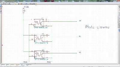

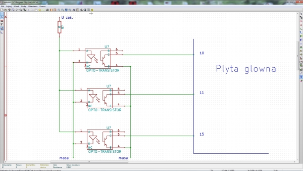

blasterpl pisze:jaki sygnał wyjściowy Open Collector, Line Driver, Push-Pull, TTL :?: Moje mądre pytania opieram na: http://www.isaa.pl/poczenia-we-wy/podcz ... -inkrement
Rysunki na zlinkowanej stronie mają jeden bardzo poważny błąd, brakuje rezystorów ograniczających prąd diody wejściowej transoptora.
Taki opornik powinien być włączony w szereg i ograniczać prąd do kilku-kilkunastu miliamperów.
Zakładając prąd 10 mA, to powinien mieć 330 Ω przy 5 V, 1 kΩ przy 12 V i 2,2 kΩ przy 24 V.
To są typowe wartości, nie wychodzą dokładnie ze wzoru.
Jak widać na rysunkach, dowolne wyjście enkodera da się sprząc z transoptorem.
Zaletą takiego układu jest to, że do zadziałania transoptora potrzeba kilku miliamperów prądu, a zwykle zakłócenia mają zbyt małą energię aby taki prąd wymusić.
Transoptory można dać zasadniczo dowolne, ale najtańsze mogą mieć małą częstotliwość graniczną i źle działać przy wysokich obrotach.
Tranzystor wyjściowy transoptora można podłączyć bezpośrednio do portu LPT komputera, kolektor do pinu a emiter do masy.
Ważne żeby transoptor był jak najbliżej portu LPT, który jest sterowany napięciowo i czuły na zakłócenia.

Czyli jak rozumie to tak :?: U mnie enkoder będzie ok 1,5do2m od sterownika,nie za dużo :?:

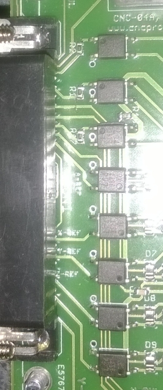

Pisałem do sprzedawcy płyty głównej o schemat elektryczny tejże ale odpisali ze nie maja :wink: .Tak na oko to widzę ze wejścia do LPT są optoizolowane,czy to ma jakieś znaczenie jeśli chodzi o podłączanie enkodera :?:
Popełniłem taki oto schemat enkodera,na podstawie wiadomości z sieci: http://www.fotosik.pl/pokaz_obrazek/7af ... 70605.html Proszę kolegów o sprawdzenie poprawności i ewentualne uwagi.

optoizolacja,oznaczenie na kostkach: LC4 357T XC
Stanęło ze robię enkoder,mam schemat el. czekam na elementy elektroniczne,mam projekt tarczy 90 otworów. http://www.fotosik.pl/pokaz_obrazek/5df ... e9025.html
