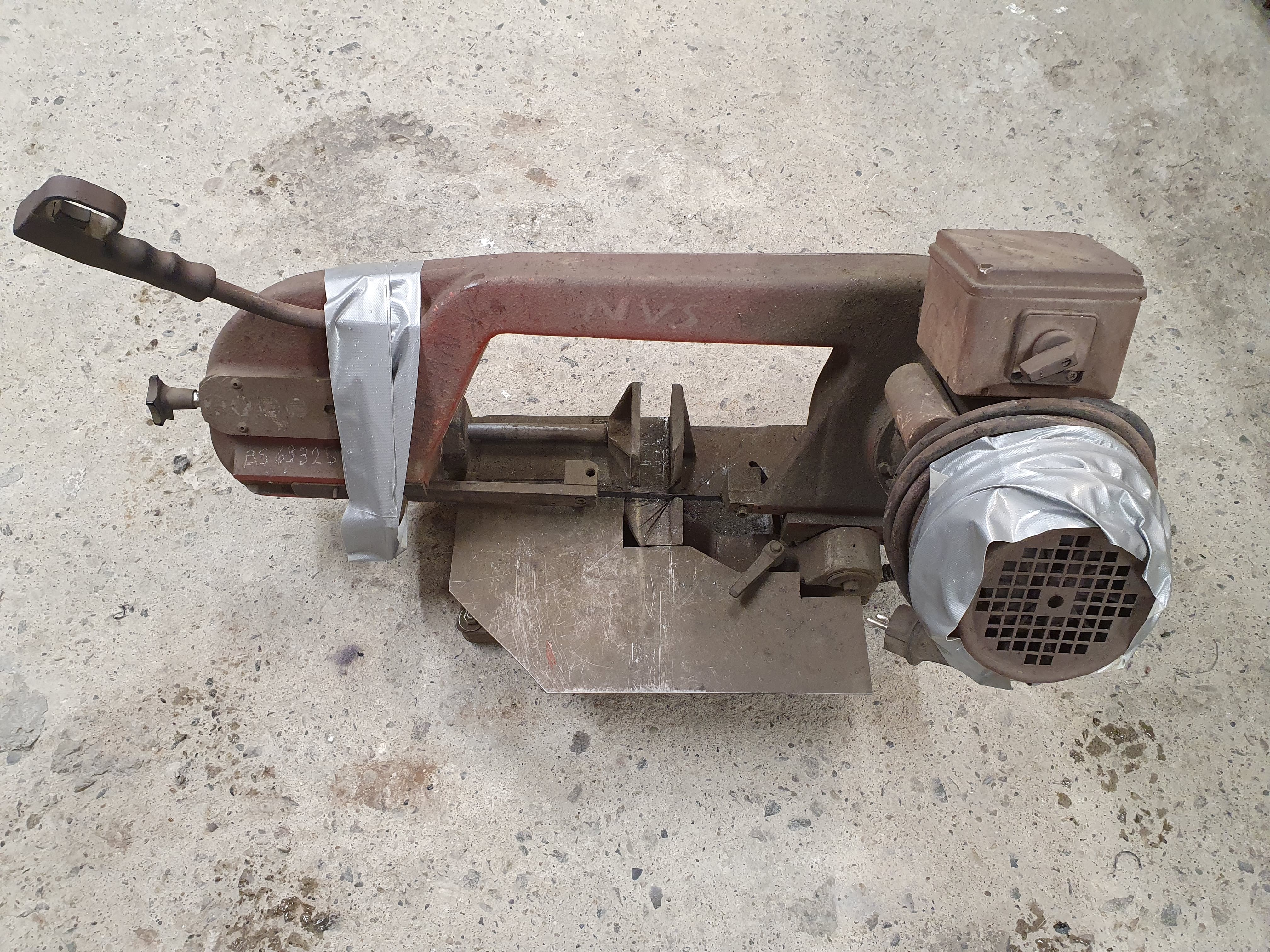

Post napisał: sylwo47 » 17 gru 2020, 22:21
Warto jednak poczekać i poszukać, jutro miałem jechać po przecinarkę HOLZMANN BS 128HDR, a dzisiaj trafił się Bomar STG 120 za 500zł. I już stoi w warsztacie, tylko wyczyścić. Obrazek

Post napisał: andrejch2 » 18 gru 2020, 07:33
spory silnik
