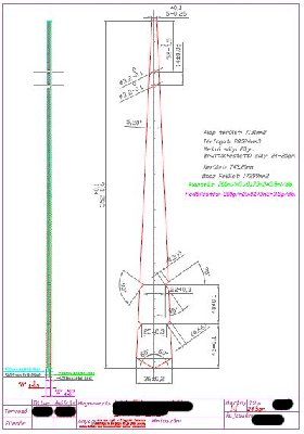

Przepraszam za brak profesjonalizmu ale nie mam żadnego doświadczenia w tej branży, a przygotowuję się do realizacji kontraktu i muszę wybrać maszynę do cięcia w sklejce drewnianej 4mm.
Szukam maszyny która, będzie stosunkowo szybka w produkcji, i jakość na wysokim poziomie.
Zapewne muszę podać jeszcze jakieś informację. Lecz nie wiem co dokładnie potrzebujecie aby mi dobrze doradzić.

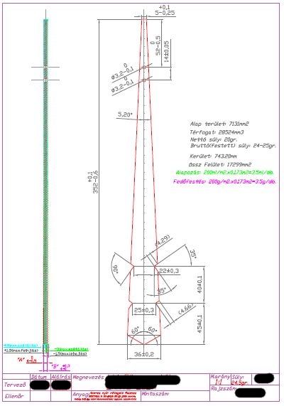

Post napisał: philiphser » 24 cze 2014, 21:52
Będzie cięte to co w załączniku.
Masz jakies sugestie? Moze wykrojnikami to robic?

Ile sztuk na miesiąc ma schodzić ?
Minimalnie (pewne na 100%)
Maksymalnie czyli na dwoje babka wróżyła.

Post napisał: philiphser » 25 cze 2014, 09:22
Planuje, realizowac to w wolumenie miesiecznym:
minimalnie 15 tys
maxymalnie 50 tys

Stół na cały arkusz + laser CO2 minimum 150W i może się wyrobisz z tym minimum.
Pod warunkiem że materiał będzie prosty, jednorodny i przeznaczony do cięcia laserem.
Jeśli laser chińczyk to drugi laser z zasilaczem w rezerwie.
Z tym, że biorąc pod uwagę ewentualne wpadki i inne mniej czy bardziej niezależne trudności to przy tych ilościach będziesz spał pod ploterem i jadł w przerwach między wymianą arkuszy.

Będzie kadra 2-3 pracowników na 2 zmiany. Więc spać będę w domu u boku żony, albo innej kochanki :)
Czy cięcie laserem Co2 pozostawi w sklejce 4mm gatunek B czarny ślad?

Jeśli będziesz ciął te same kształty to może lepiej pomyśleć o wykrojniku i prasie takiej jak do obuwia mają?
