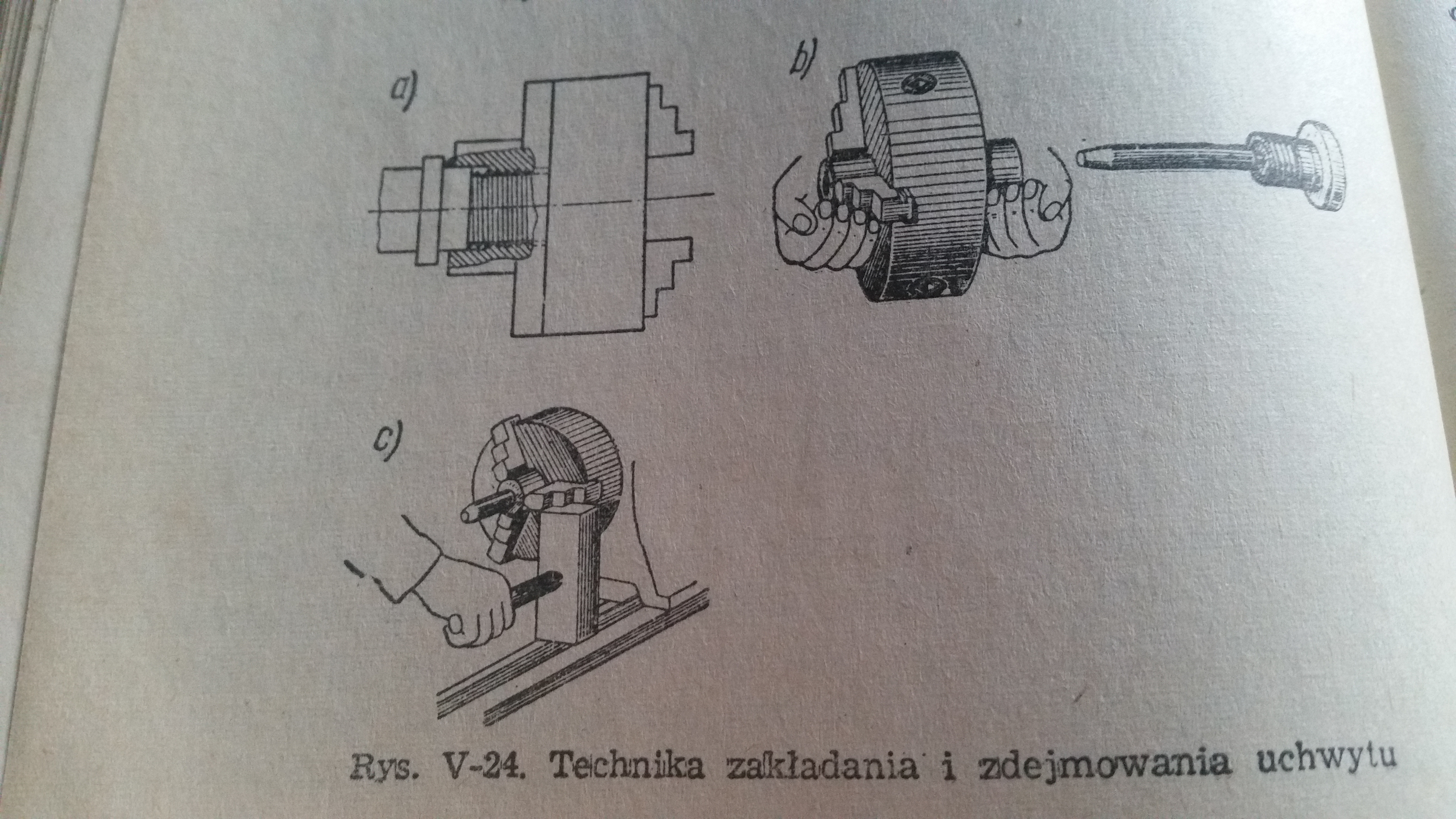

Post napisał: PIOTR 07 » 06 gru 2019, 14:58
Witam muszę naprostować moją wcześniejszą wypowiedź dotyczącą odkręcania uchwytu.Nie wyczytałem tego w dtr od tr 45 tylko w podręczniku dla szkół zawodowych pana Zbigniewa Jaworskiego.
