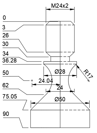

Witam, jestem nowy na forum i proszę o wyrozumiałość. Mam do zrobienia kontur pokazany na rysunku w sterowniku heidenhain tnc640, i mam problem z wykonaniem łuku R17. Czy mógłby ktoś nakierować lub podpowiedzieć jak to wykonać? Jest to toczenie na centrum frezarskim.

Pokaż program, który napisałeś, to na pewno ktoś pomoże: skrytykuje lub pokaże błędy.matetrz869 pisze: ↑18 cze 2021, 10:13Witam, jestem nowy na forum i proszę o wyrozumiałość. Mam do zrobienia kontur pokazany na rysunku w sterowniku heidenhain tnc640, i mam problem z wykonaniem łuku R17. Czy mógłby ktoś nakierować lub podpowiedzieć jak to wykonać?

to jest program który na ten moment mam, wykonuje on toczenie zgrubne, lecz później nie wiem jak zapisać toczenie tego łuku. Z funkcją interpolacji kołowej (G03) nie udało się, wyrzuca błędy.

a błąd nie pochodzi ze źle zdefiniowanego narzędzia? Chodzi o TO - orientacja narzędzia. W cyklach toczenia TNC sprawdza geometrię ostrza na podstawie kąta wierzchołkowego P-ANGLE oraz kąta przyłożenia T-ANGLE. Może tu masz problem, bo zmieniasz kierunek, a jemu się wydaje, że d_pą toczysz?

Mógłbyś rozwinąć o co chodzi dokładnie ? Bo potrzebuje pomocy odnośnie jak zapisać cykl toczenia tego łuku, czy jest na to jakiś cykl? czy to interpolacją kołową ma być zrobione ?
