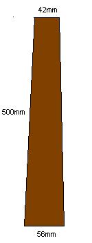

Hej
Czy ktoś ma pomysł jak możliwie najprecyzyjniej wyciąć taki kształt? Grubosć takiej deseczki to około 1,5 cm. Oczywiście CNC odpada, krajzega też bo chciałbym aby brzegi były równe i wymiary zachowane możliwie jak najdokładniej. Mam ręczną frezarke.

Jeżeli to jednostkowa sprawa, to przykładnia lub szyna prowadząca do frezarki i jazda...

Przytnij na krajzedze z naddatkiem i wykończ linijką scierną.
Możez to zrobić z zawrotną dokladnością jak dla el. drewnianych , czyli ok. 0.1 mm

Witam. Naprawdę nie widzę jakiegoś problemu .Zanieść do najbliższego CNC i sprawa załatwiona.Czas wprowadzenia do komputera i frezowanie 5- 10 min.Koszt około 10 zł. (przynajmniej tyle u mnie to kosztuje).A zabawy z frezarką ręczną co niemiara i to nie do końca wiadomo czy wyjdzie prosto.

witam!
czy to ma być podstrunnica ?
no i czy te " ząbki " po brzegach to sprawa programu do rysowania - czy tak to ma wyglądać ?

Post napisał: sasii » 10 sie 2008, 20:34
rysujesz wycinasz zgrubnie przyklejasz równo z kreska kawałek prostej deski na taśmę dwustronną i frezujesz frezem z łożyskiem frezarka ręczną nic prostszego

Pukury ma rację , coś to wyglada na podstrunnicę.
Jeżeli mamy rację to daj to na frezarkę , zrobią obrys i wyfrezują rowki pod progi frezem 0.7 mm .
Niczym dokladniej tego nie zrobisz.

Post napisał: ptoki » 12 sie 2008, 13:29
Jeśli to podstrunnica to lepiej wyciąć zgrubnie, nakleić a następnie ostrugać i wyszlifować na dokładnie papierem na klocku.
W ten sposób wyjdzie prosto. Podczas klejenia (szczegolnie w domowych warunkach) elementy mogą się lekko poprzesuwać....
