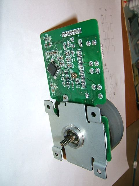

Mam silnik z przekładnią
i problem jak go podłączyć
Czy ktoś z kolegów orientuje sie w tym temacie ?
tabliczka znamionowa w mojej galerii
Prosze o rady

Tabliczka jednoznacznie wskazuje że jest to silnik na 24V prąd stały.W zasadzie wystarczy zwykły mostek i transformator.

ALZ pisze:Tabliczka jednoznacznie wskazuje że jest to silnik na 24V prąd stały.W zasadzie wystarczy zwykły mostek i transformator.
Itam gadanie
aż takim dyletantem to ja nie jestem
na tabliczce również jest napisane że jest to silnik trzyfazowy
więc trafo i mostek to trochę za mało :-)

Jest 24V prąd stały a więc zadne 3 fazy . A poza tym gdzie na tej tabliczce masz napisane o tych 3 fazach??

volts 24 - jasne
jescze masz B6 25 Hz i (bardzo ważne) DC, a więc silnik ten jest zasilany prądem stałym.

Na samym dole tabliczki PH 3 takie samo oznaczenie mam w innym silniku trzyfazowym
Poza tym z silnika są wyprowadzone cztery przewody 0,75
i cieniutkie od jakiegoś układu elektronicznego
TO JEST NA PEWNO SILNIK TRZYFAZOWY na 24V DC

To konwencjonalny BLDC, widać nawet czujniki Halla.
Na allegro trafiają się podobne silniki od kserokopiarek, mam nawet jeden taki działający 24V/1,5A. Kolega poszuka takiego sterownika i już.
Silnik posiada cztery przewody fazowe bo wyprowadzony jest środek gwiazdy.

Wszystko dobrze tylko nie mam pojecia jaki sterownik jest potrzebny
gdzie kupić ? jaki typ ?

Z całym szacunkiem i uznaniem dla Twoich dokonań, powiedz, po jakiego czorta chcesz stosować silnik BLDC ? Nie możesz dać zwykego DC ?
Piszesz, że nie jesteś orłem z elektroniki, a sterowanie DLDC nie jest trywialne ( szczególnie przy braku odpowiedniego, gotowego sterownika).
