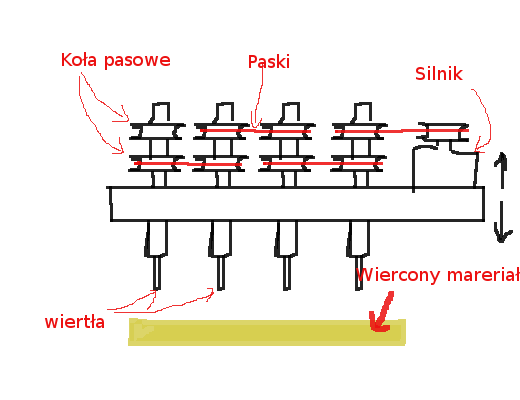

chyba sobie przypomniałem jalk to działało. Nie jestem na 100% pewien. Na każdym wrzecionie są dwa koła pasowe, jedno górne, drugie dolne. Wrzeciona połączone pasem parami, raz przez górne koło pasowe, raz przez dolne. A ostatnie wrzeciono jest połączone z silnikiem. Narysowałem taki schemat, chyba będziesz wiedział o co chodzi.
Tylko ty masz taki problem że odległości są co 42mm, troche mało jak na takie rozwiązanie. Chyba że są tak małe koła pasowe

ggg1986 pomysł wart rozważenia.
