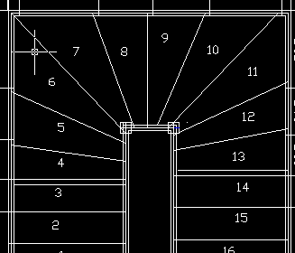

Witam ,mam takie pytanie.Jak połączyć linie z łukiem w polinie?Jak połączyć trzy obiekty w jeden tak jak np.wPowerPont funkcja grupuj rozgrupuj?AutoCad2007

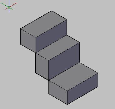

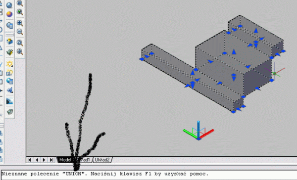

Dzięki za podpowiedz niestety te polecenia u mnie nie działają albo coś zle robie albo chodzi o to ,że mam polską wersje.Z łączeniem lini dałem sobie jakoś rade natomiast nadal mam problem z łączeniem brył.

Ja uzywam angiesko języcznej wersji w polskiej te polecenia są pewnie inne. Można to zrobić klikając na ikone wygląda ona jak dwa stykające się okręgi.

Przy angielskich poleceniach Acada stosowanych w innych wersjach językowych użyj podkreślenia np:
_union
to spowoduje odwołanie się do rodzimego ( angielskiego) rdzenia Acada i poprawne wykonanie polecenia.
Druga sprawa
__union połaczy każde obiekty które nadaja się do połaczenia ( ze względu na ich rodzaj - odpowiednio regiony ze sobą lub suma brył ) i nie muszą one się ze sobą stykać.

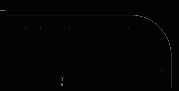

.Dzięki ,obie podpowiedzi poskutkowały punkty lecą na wasz konta.Jeszcze jedno pytanko ,rysuję np.łuk z linia ,łącze je w polinie następnie PODZIEL i na całej długości wyświetlają się punkty.Problem w tym ,że nie mogę użyć ich jako uchwytów do dalszego rysowania..Jak zmienić te punkty ,lub jak inaczej podzielić tą polinie aby uzyskać uchwyty?
[ Dodano: 2007-06-14, 19:48 ]
Potrzebuję to do takich rysunków.

Polecenie podziel wprowadza nowe obiekty - punkty - wskazujące podział obiektu dzielonego - nie modyfikuje go więc i nie wystapią nowe wezły z uchwytami. W oparciu o punkty poszatkuj obiekt na odcinki, połacz _pedit w polilinię z wezłami i dalej już co potrzebujesz.
