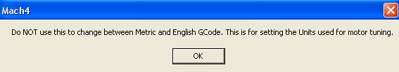

raczej przeciwnie posuw bardzo powoli... zamocowałem suwmiarkę elektroniczną na osi i porównywałem odczyty...albo coś jest za szybko i zwyczajnie gubisz kroki
qqaz pisze:a jeszcze przy rezonansach może wyjść wiecej niż wysłane i stąd te nadmiarowe 6,53
o co chodzi z tymi rezonansami ?
jeszcze jedno pytanko, robiłem format C ...instalacja Mach3 i przy wybraniu jednostek wyskakuje komunikat jak jak na zdjęciu ... nie pamiętam czy zawsze tak było, wydaje mi się że taki komunikat nie wyskakiwał czy u was też tak jest ?
- Załączniki
- Komunikat.jpg (9.61 KiB) Przejrzano 2326 razy
