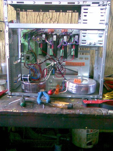

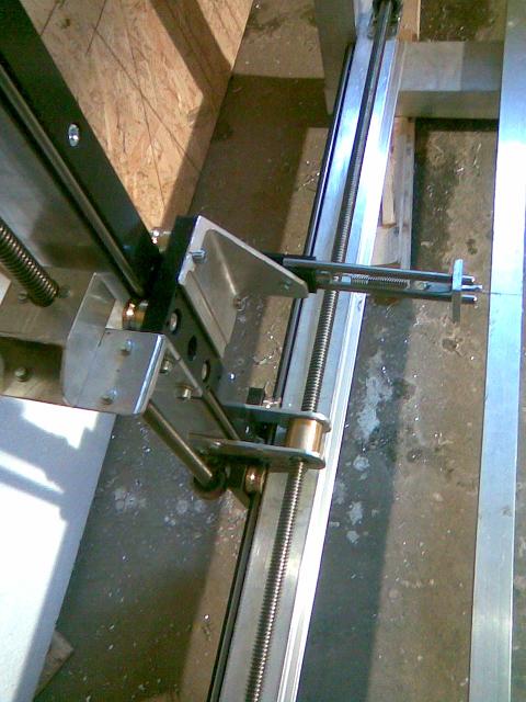

O jakie paski ci chodzi ? Ploter ma już zabudowany napęd (zdjęcia są faktycznie kiepskie ale można go zobaczyć - dołączę może lepszej jakości) : silniki każdy 3Nm,
śruby trapezowe 18x4. Sterowniki z podziałem do 1/256.
Płyta MB-2 + moduł kanthal.
Teraz muszę to wszystko pozbierać do kupy i odmówić parę zdrowasiek ..... i może ruszy.
Skupiam się na czytaniu i oglądaniu opisów i instrukcji bo każdy błąd może być teraz kosztowny.....

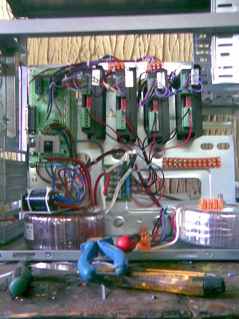

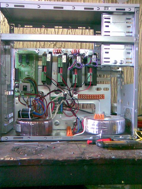

Zakupiłem sterowniki (Sterownik 4,5A 20-50V SK5045) razem z płytą na allegro http://allegro.pl/silnik-krokowy-3nm-3x ... 30446.html
Dopiero później pojawił się pomysł aby wykorzystać płytę MB-2, (możliwość podpięicia do niej modułu kanthal). Płytę tą kupiłem u sponsora tego forum, gdzie uzyskałem informację że sterowniki te mam podłączyć tak jak sterowniki SSK B03.
Czekam jeszcze na info o układzie połączeń od dostawcy sterowników.
Moje pytanie i wielka prośba !!!!!!!! Czy ktoś wie jak powinien prawidłowo wyglądać sposób połączenia sterownika z płytą główną ??
Nie chcę ryzykować utraty płyty czy sterowników bo trochę kasy kosztowały i na powtórkę nie będzie funduszy ......

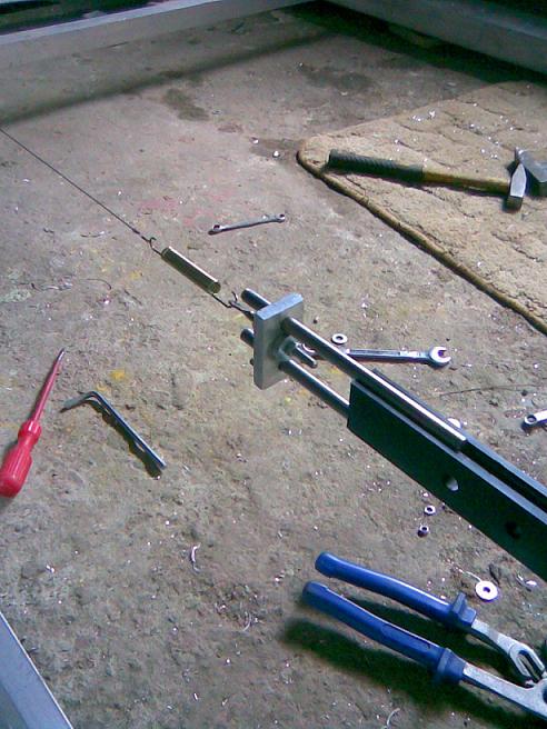

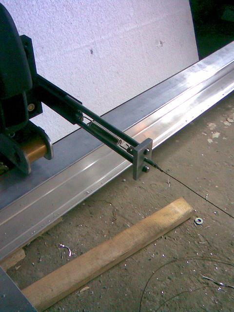

parę fotek z mocowaniem drutu
ObrazekObrazek
[ Dodano: 2010-11-05, 18:23 ]
i jeszcze jedna

Trochę dzisiaj poskładałem elementów sterowania ale przerywam pracę do czasu upewnienia sie co do właściwego schematu połączeń.

Na temat elektroniki i połączeń - niech wypowiedzą się bardziej obeznani koledzy.
Pamiętam że sam trochę musiałem nad tym posiedzieć aby to uruchomić. Jako że była to moja pierwsza maszyna to oczywiście zacząłem od silników i sterowania :grin: tasiemka na ośkę silnika i patrzyłem jak to się kręci - bo chyba gdybym nie zakręcił na sucho tymi silnikami to bym wcale nie podejmował się budowy maszyny :mrgreen:
Zresztą ja zastosowałem inny układ TA8435H i mam tylko 1/8 kroku.
Rozgryzanie sterowania jakie Ty zastosowałeś czeka mnie dopiero jak zbuduję grawerkę.
Oglądając zdjęcia jakie zamieściłeś zastanawia mnie czemu do prowadzenia drutu wykonałeś taki wysięgnik - czy nie ogranicza on pola roboczego?
Pamiętam jak u siebie projektowałem prowadzenie drutu i naciąg, to doszedłem do wniosku że lepiej dać rolkę prowadzącą pomiędzy sprężyną , a drutem w polu roboczym.

wysięgnik jest regulowany, można go zamocować prawie że na równo z krawędzią maszyny a można go stopniowo przekładać do wewnątrz co 15 cm.
To miałem taki pomysł na ciecie ze styropianu np 100 lub 120 cm. Nie zawsze będę potrzebował drut na 2 metry więc pomyślałem po co grzać i naciągać taki bat na 2 m jak można na 100czy 120 cm. Ramię to jest chyba dostatecznie sztywne - jednak cała prawda okaże się po uruchomieniu i próbach.
Sądzę że cały system naciągu drutu będę mógł ocenić właśnie na podstawie prób.
Może do tego czasu coś lepszego wpadnie mi do głowy. Zrobienie naciągu akurat zajęło mi może godzinkę - wykorzystałem resztki prowadnic z osi, więc wielkiej straty nie będzie w razie klapy... zobaczymy.Nad rolką też się zastanawiałem ale postanowiłem prostszej metody - mniej pracy to kosztowało a i rolki nie miałem pod ręką.
Ale jak już pisałem zobaczymy na żywo co się będzie działo.

zrobiłem kilka termikow (spiewające fortepiany) na srubkach i kosmicznych predkosci nie ma, no ale proces cięcia tez nie szybciej niz pół metra na minute, nakretki trapezowe po jakimś czasie sie wycieraja pomimo smarowania, przy zastosowaniu pasków wystarczyłyby 2 silniki - tak na marginesie
