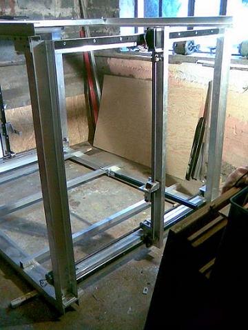

W czwartek maja dojechać wózki i prowadnice - do tego czasu muszę zdecydować : śruby czy paski. Ciekaw jestem jak wózki będą się zachowywać po zamontowaniu na belkach (profilach) aluminiowych. Kombinuję jak zrezygnować z podparcia osi Y u góry - poruszałaby się na dwóch wózkach po osi X u dołu konstrukcji. Bo na dwa ramiona osi Y będzie działać tylko siła naciągu drutu, więc jeżeli wózki okażą się sztywne i stabilne jak zapewnia producent to może obejdzie się beż górnej podpory osi Y wózkiem. Uprości to całą konstrukcję - jestem jednak przygotowany na konstrukcję "klatki" czyli też z górnym prowadzeniem osi Y -wówczas dam na górę i na dół po jednym wózku. Jeżeli próby wyjdą pomyślnie to dam po dwa wózki u dołu osi Y, bez górnego podparcia wózkiem.

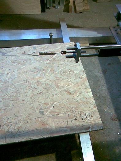

czy dobrze widzę ? Ploterek z linka podanego przez tom22 (http://www.hobbycnc.hu/English.htm ) napęd ma na śrubach takich jakie można kupić w każdym składzie budowlanym na metry?
Zdają się o tym świadczyć nakrętki na osi Y a i w osi X nie widzę że śruba przechodzi przez dwie blachy z otworem i gwintem. Jeśli jest inaczej to proszę o uświadomienie mnie....
Ale z fotek nasuwają mi się takie myśli.

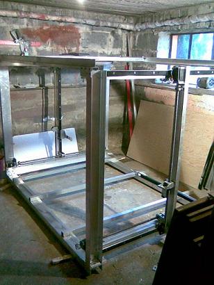

Szkielet plotera został właśnie skręcony. Wyszło całkiem dobrze.Trochę masywnie wygląda ale jak już pisałem profile alu są z odzysku za psie pieniądze więc nie ma co marudzić. Kąty proste, prowadnice równoległe, pomiar po przekątnych wykazał różnicę między długościami przekątnych niecałe 2 mm. Jak na taką sporą klatkę to chyba dobry wynik. I tak będę musiał rozkręcić całą konstrukcje aby ją ponownie poskręcać w innym pomieszczeniu, to wówczas postaram się "skasować" te 2 mm.
Dzisiaj już jestem padnięty, jutro może wrzucę parę fotek.
Teraz zaczynam na poważnie kombinować nad napędem i sterowaniem.Po zamontowaniu prowadnic i wózków okaże się jak to będzie się "ślizgać".
No ale jestem dobrej myśli.
Pierwsza myśl o napędzie to były paski, teraz zaczynam się przychylać w stronę śrub.....

Jednak będą śruby trapezowe 18x4. Już zamówione u sponsora tego forum.

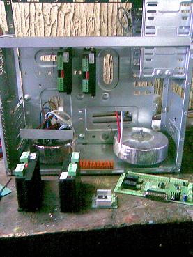

Zamówione zostały też silniki ze sterowaniem , płytą główną zasilaniem itp we Wrocławiu..
Jutro mają dotrzeć w końcu do mnie prowadnice i wózki.
Jak już wszystko będzie na miejscu to zostanie jeszcze parę rzeczy do przemyśleń: sprzęgła między silnikami a śrubami , podparcie-łożyskowanie śrub.
Następnie zacznę męczyć sterowanie ploterka. Ale to już inna bajka.
Czekam cierpliwie na części.
Myślę że koszt urządzenia nie powinien przekroczyć 5 - 5,3 tys złotych. Nie jest to prawie 20 tys - taką cenę zaproponował mi jeden z producentów ploterów za maszynę o podobnych parametrach i to w wersji "golasa", czyli bez osi obrotowej, drutu kształtowego, stolika obrotowego.

jak tam z grzaniem drutu ?
będzie dość długi więc grzanie i regulacja musi być dość wydajna .
mam gdzieś schemat fajnego miernika pokazującego % mocy doprowadzonej do drutu .
od styro zresztą .
do tego generator , drivery do mosów i można spokojnie jakieś 10A targać .
