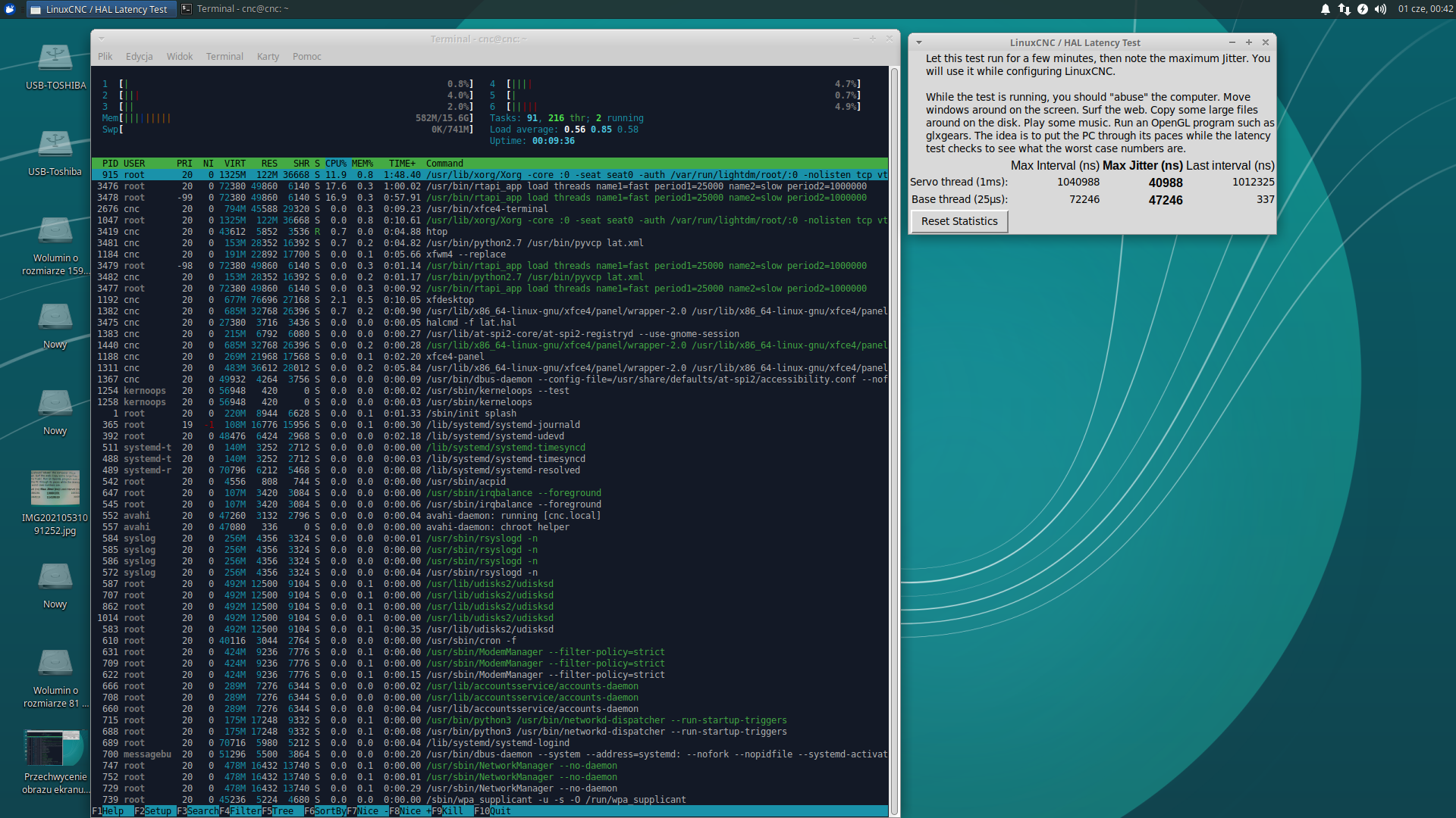

Będzie to to dzałać?
Noramlnie po uruchomieniu wyskakuje około 40tys, ale wystarczy ze wcisne pare razy "windowsowego" start to skacze jak widać, a dodam ze mam wydzielony proc pod rt.

drzasiek90 pisze:Wpisz w terminal uname -r
cnc@cnc:~$ uname -r
5.6.19-rt12
Powyższy scren jest z tego biurowego kompa, na obydwu jest ten sam pingwin.(ten głownie potrzebny na symulacje)
Jest to AMD phenom II x6 1100T 6x3,3ghz i 16gb ram
drzasiek90 pisze:Jaki to komp? Czy na tym kompie sprawdzałeś jitter na debianie 7?
Ten drugi przy maszynie to tez AMD athlon 64 3200+ 2ghz i chyba 4gb ram i na nim "dziadek" whrezzy chodzi bez zająknięcia
i na nim(xbuntu) dziś jitter dobija do 49tys
Dodane 3 minuty 54 sekundy:
Z chwila wysłania posta skoczyło na 55tys.
Ps dodam ze jak jest uruchomiony test to nie idzie korzystać z kompa, reakcja na klawisz czy wciśniecie myszki +/- 10sek

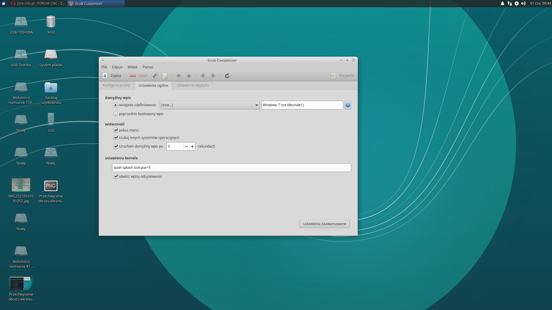

W jaki sposób zrobiłeś izolacje rdzeni? (isolcpus). Pokaż screen z grub-customizer

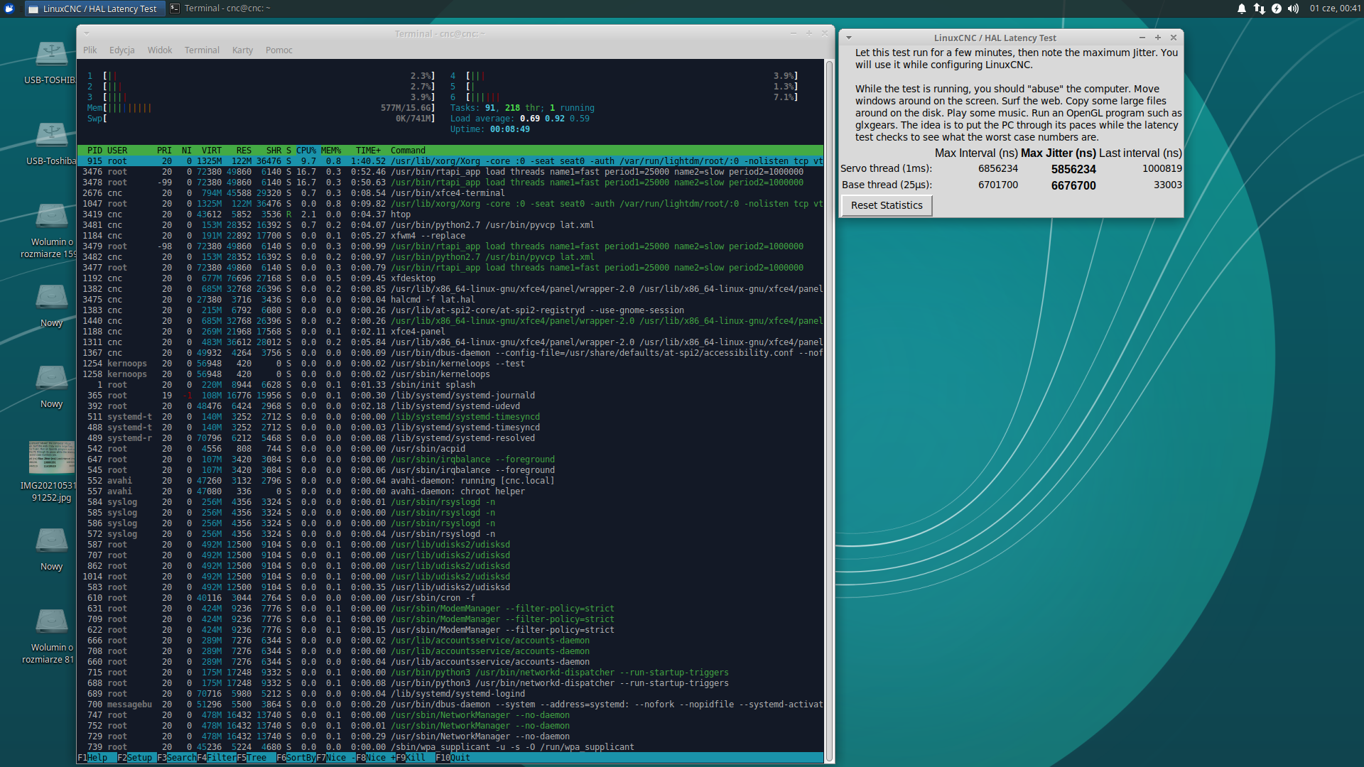

Zainstaluj htop
sudo apt-get install htop
uruchom htop wpisując w terminal htop i enter
Uruchom latency test
pokaż co pokazuje htop (screen)

drzasiek90 pisze:W jaki sposób zrobiłeś izolacje rdzeni? (isolcpus)
tak
drzasiek90 pisze:Pokaż screen z grub-customizer
Tak to wygląda, klepem 5 bo proc 6 rdzeniowy (odp na komendę nproc=6)
drzasiek90 pisze:Natomiast opóźnienie reakcji na mysz jest dziwne.
Tylko i wyłącznie jak jest uruchomiony Latency-test. (nie dotyczy to tego kompa z 6 rdzeniami)
Po uruchomieniu testu na tym biurowym (6rdzeni)
po parokrotnym wciśnięciu start (czy jak to sie tam zwie w pinwinie (lewy góry róg))
Po wyłączeniu testu 6 rdzeń odrazu ma 0%, inne dzałaja
