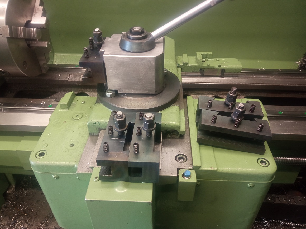

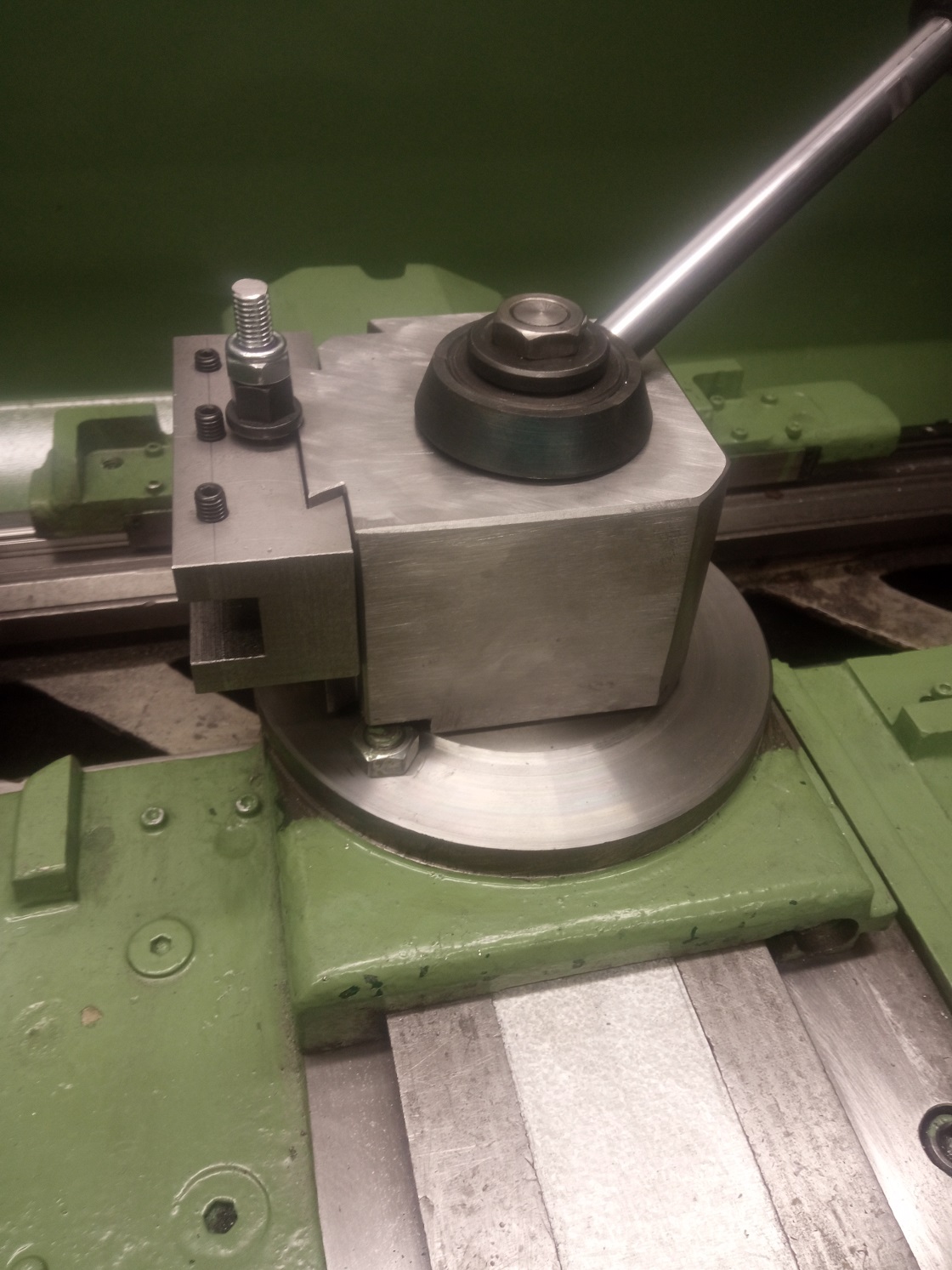

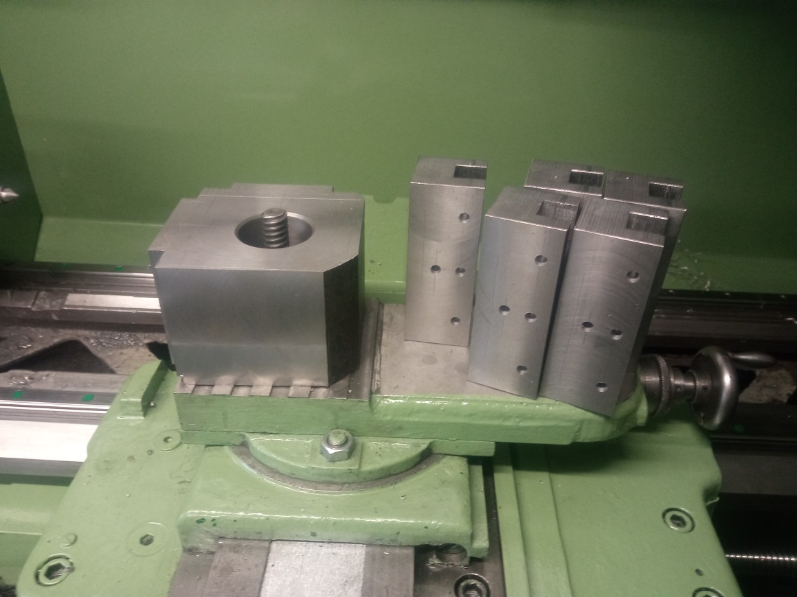

tristar0
Posty: 3106
Re: Imak z jaskółką rozpieraną stożkiem
Post napisał: tristar0 » 05 sie 2025, 10:22
Obrazek Obrazek Obrazek
tuxcnc pisze:Pomysł wyjątkowo głupi.
dwa lata temu zrobiony i działa do dziś
koala.g pisze:Przecinaka albo nożyka do gwintów na to nie założysz
nie tylko że założysz to jeszcze utniesz nożem i nagwintujesz od czasu wykonania działa bez problemu

forestgril
Posty: 948
Post napisał: forestgril » 05 sie 2025, 10:40
atom1477 pisze:
05 sie 2025, 10:30
tuxcnc pisze:
04 sie 2025, 22:45
Wyjątkowo debilny komentarz.
Pomysł jest bardzo sprytny.
Dzięki stożkowi rozpieranie jaskółek odbywa się równomiernie na całej ich długości.
Ten stożek z filmu jest chyba akurat trochę za płytki.
Dodane 1 minuta 13 sekundy:
@tristar0 u Ciebie nie widzę stożka- jest pod spodem, czy chudzielec pod nakrętką? Zresztą nie widzę też szczelin - jakiś inny mnechanizm dociagania klocka?
