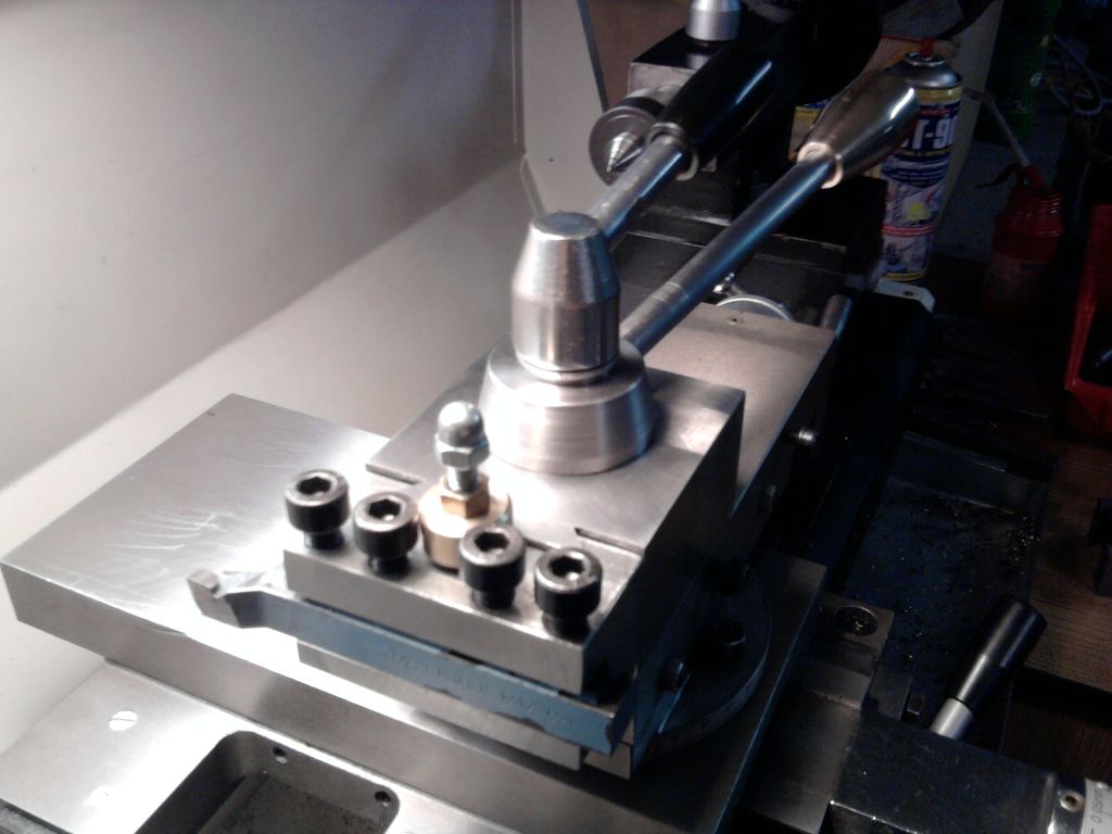

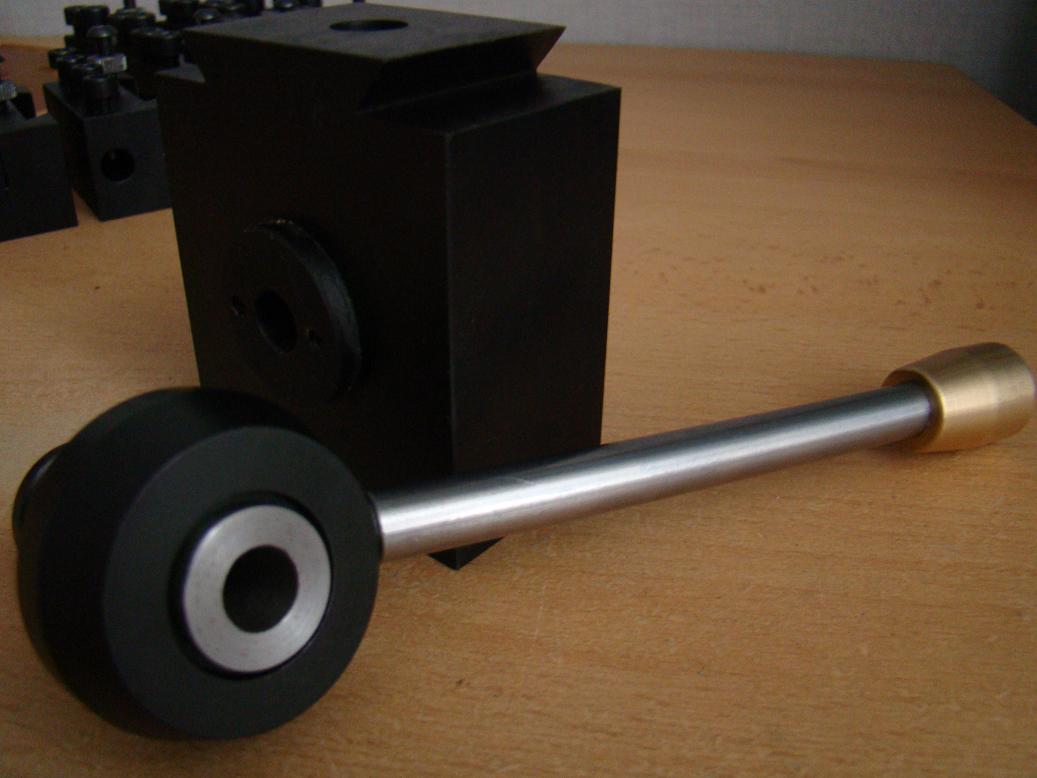

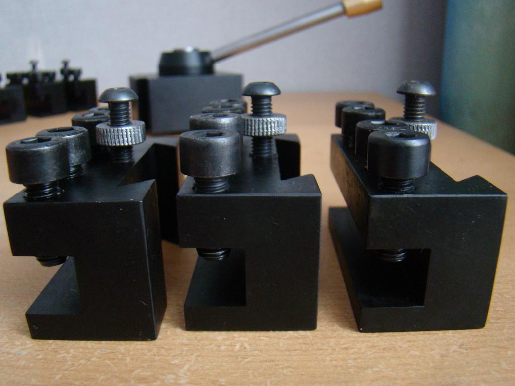

witam. wlasnie wykończyłem swoj imak szybkozmienny. tak wygląda:
BYDGOST
Posty: 4257
Lokalizacja: Bydgoszcz
#23
Post napisał: BYDGOST » 30 sty 2010, 23:29
Bardzo ładna robota. Tak na pierwszy rzut sobie pomyślałem, że operowanie zwykłym imbusem może być nieporęczne. Gdyby zastosować imbus z rączką poprzeczną to nie powinno to sprawiać problemów.

Post napisał: HeniekL » 31 sty 2010, 20:40
Witam!
Mam kilka pytań do Kolegów, którzy stali się już posiadaczami imaka pokazanego w poście.
Oto moje pytania i wątpliwości z nimi związane:
1. Jak zachowuje się nóż podczas zdzierania większych warstw materiału, czy nie wpada w wibracje, nie ugina się wraz z ruchoma częścią imaka?
2. Czy zacisk na mimośrodzie nie ma tendencji do samoczynnego luzowania się?
3. Czy przesunięcie punktu podparcia noża poza powierzchnię "szuflady" nie wpływa niekorzystnie na proces obróbki?
Będę wdzięczny za wszelkie sugestie i uwagi dotyczące eksploatacji tego imaka. Chciałbym go zastosować w mojej TSB-20.

Post napisał: gelorad » 31 sty 2010, 22:09
Ja już trochę popracowałem z nim.
W standardowych Nutoolach jest słaby silnik, a więc nie ma z czym zaszaleć. Nie zauważyłem różnicy w stosunku do zwykłego imaka w tym względzie. Trudno powiedzieć jak by zachowywał się na TSB20.
Nie
Jak wyżej, nie zauważyłem różnicy w stosunku do zwykłego imaka. Ze względu na małą moc silnika nie da się złapać grubego wióra, a zatem problem sztywności wydaje się być odległy. Przydała by się opinia kogoś z wymienionym silnikiem.

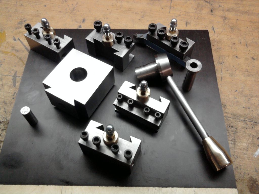

Post napisał: jaoperator » 13 lut 2010, 17:03
Jeszcze zestaw FULL WYPAS :cool: całość AZOTOWANA

Post napisał: gelorad » 06 maja 2010, 14:30
jawor4x4 pisze:jarekk, jak byś kupił i zrobił to czrnienie to koniecznie napisz jak wyszło bo sam tez chce poczenic imak ale nieznam zadnego sprawdzonego sposobu.
Pewnie pytanie nieaktualne, ale co mi tam, dla potomności.

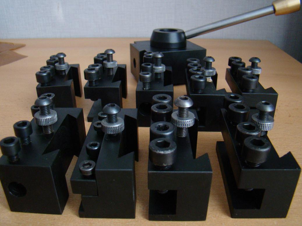

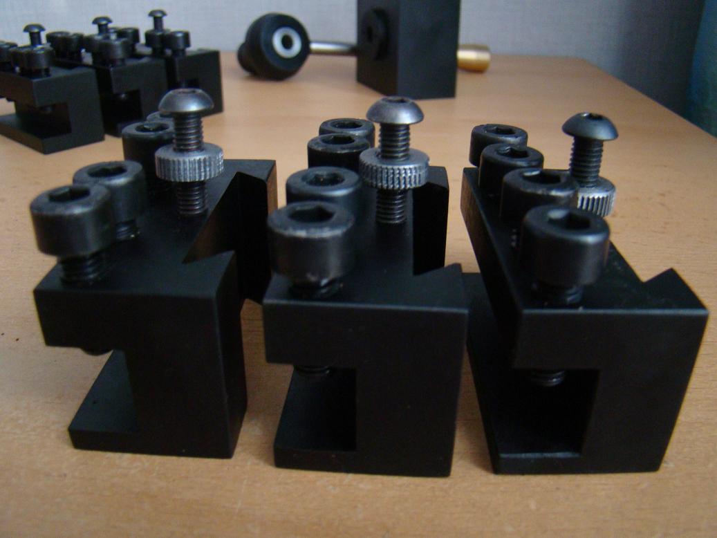

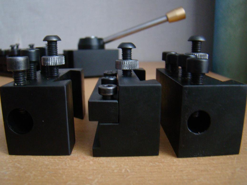

Kupiłem allegrowe czernidło "oksyda na gorąco", zagotowałem imak zgodnie z instrukcją, wyszło czarniutko, równiutko, tak jak na zdjęciach. W sumie łatwe to jest ale trzeba uważać. Bardzo gorące i bardzo żrące.
