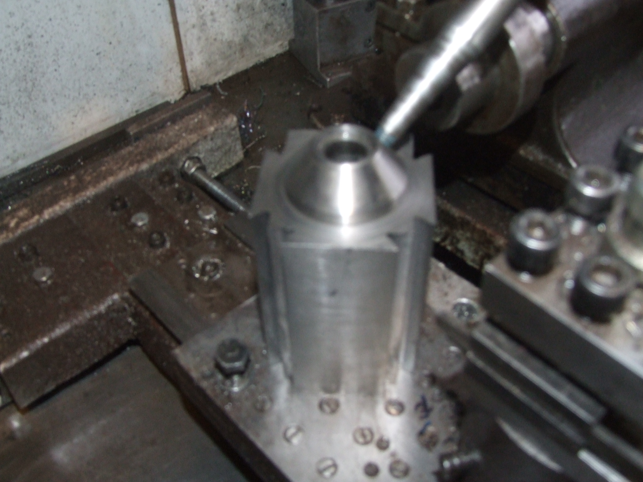

Post napisał: MlKl » 12 kwie 2013, 22:25
Ja do swojej zabawki wlasnie coś takiego wystrugałem. Trochę większe od waszych, wyskość 120 mm, zrobione z kwadratu 80x80 mm z jaskółkami z trzech stron. Zobaczymy, jak się będzie sprawować w maszynce z silnikiem 1,1 kW

#140
Post napisał: jaoperator » 14 kwie 2013, 22:30
..jj.., kolego ale ten zestaw wygląda tragicznie i nie żebym tu robił sobie jakąś reklamę ale zobacz na obróbkę ja nie wiem czym oni to frezowali i co to za materiał poza tym niektóre śruby wkręcone są pod kątem nawet jedna ta która ustala wysokość ale ta kostka do radełkowania całkiem ciekawa Kolego MIKI ten twój to kawał imaka tylko powiedz mi po co są trzy jaskółki ? ja teraz robię wszystkie zestawy z dwoma takie forumowiczom bardziej odpowiadają bo nie trzeba nim kręcić ale trzy ? chętnie posłucham może to kolejny ciekawy pomysł aha i czym blokujesz kostki bo nie widzę żadnego bolca
