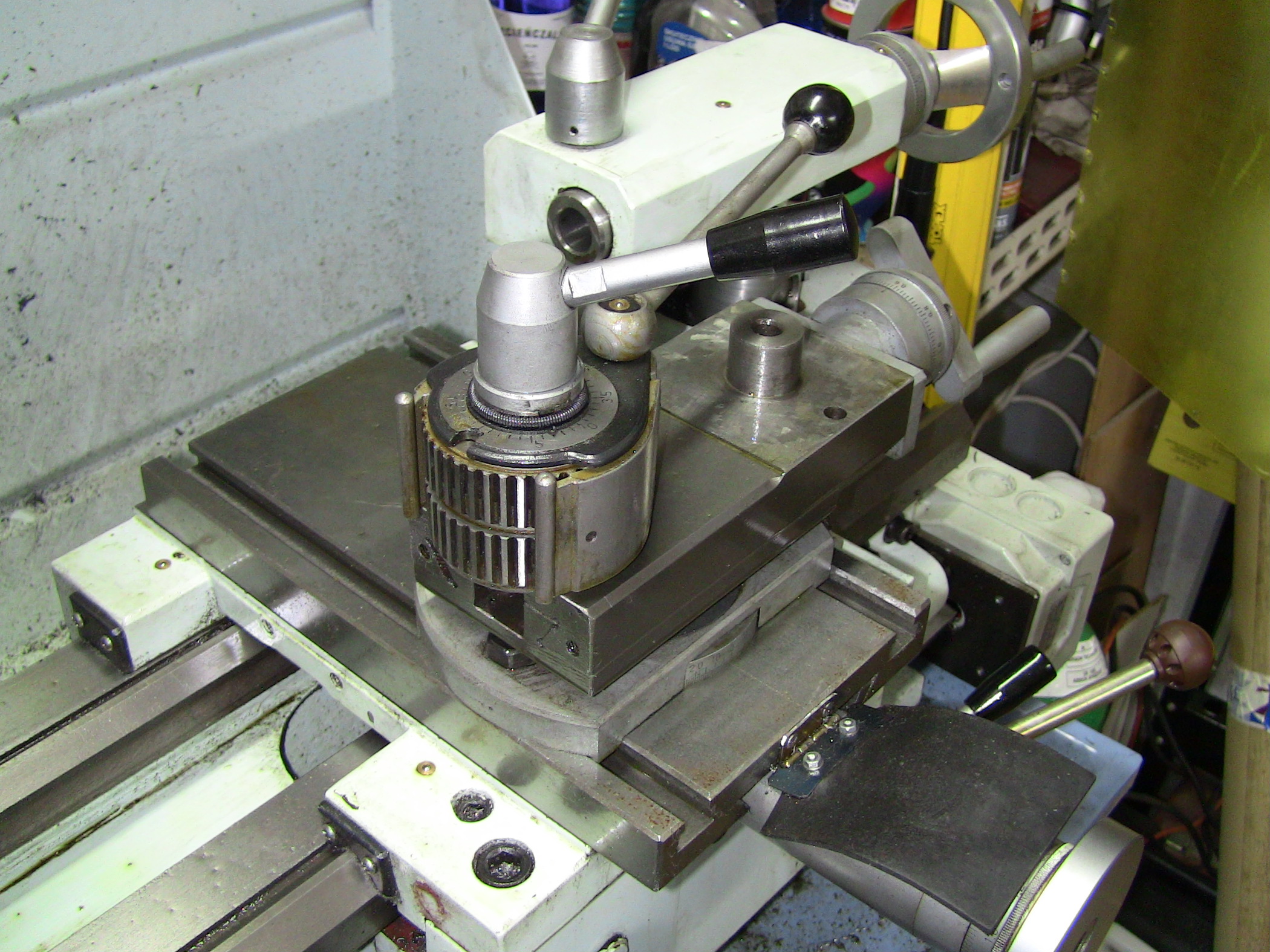

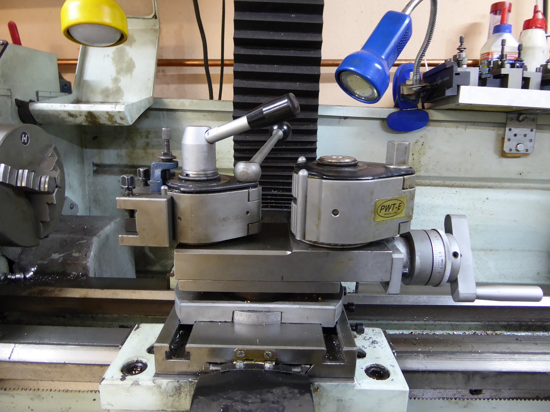

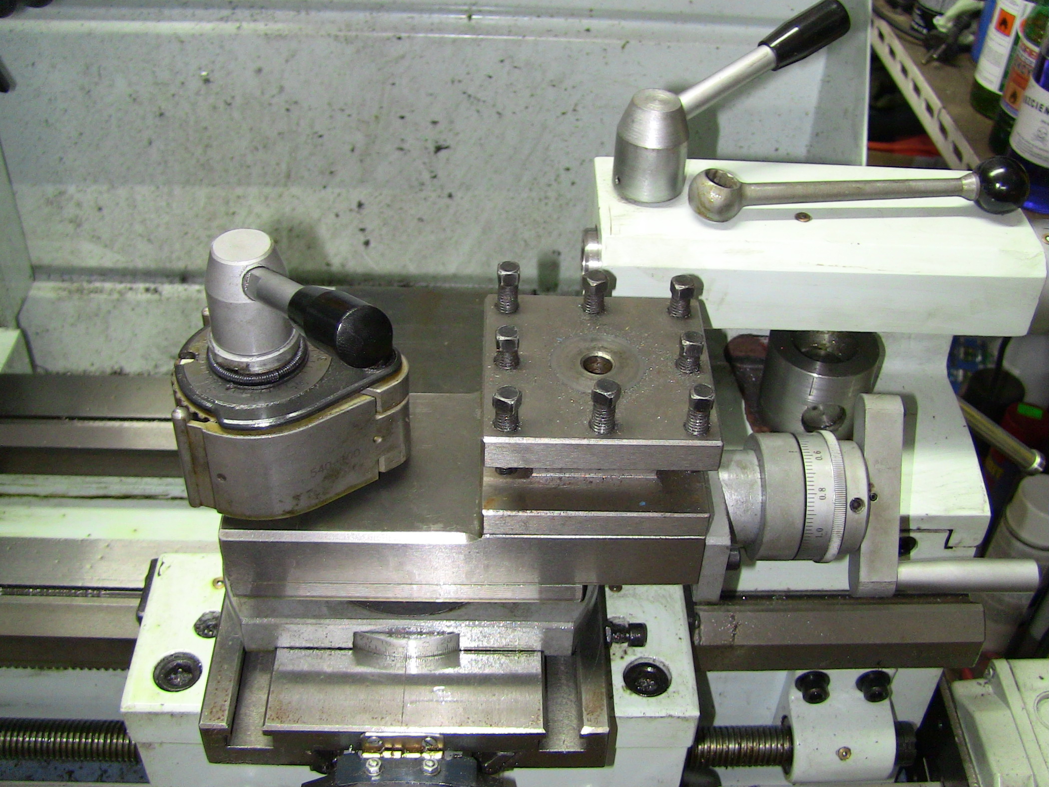

Moja, zaliczana jeszcze do stołowych, (700mm w kłach) Bernardo 700WV z imakiem Multifix wielkości A, czyli nie najmniejszym z dostępnych
(obok korpus imaka wielkości E do mojej tokarki Cormak360x1000K)
Obrazek Obrazek Obrazek Obrazek

Jak widać, nawet do najmniejszej tokarki można zamontować szybkozmienny Multifix lub innego systemu bo wybór jest duży, kwestia ceny i dostępności. Poniżej katalog AXA oraz plany małego imaka typu PISTON jakby kto chciał sobie zrobić...

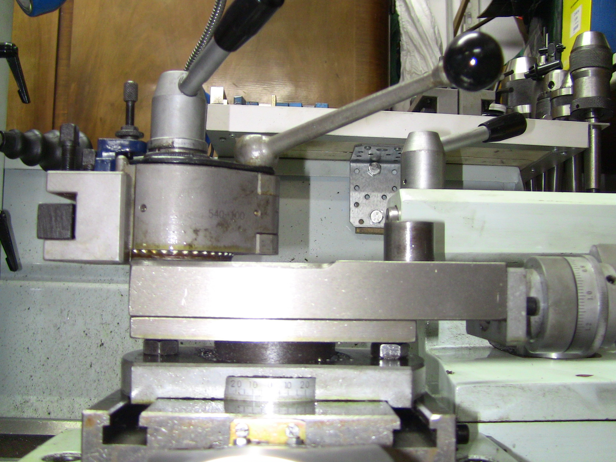

cawboy pisze:imak wystawał "lekko" poza sanki, przez co nóż mógł być zamontowany niżej.
To samo zrobiłem w mojej 700-tce by móc kostkę opuszczać dużo poniżej powierzchni sanek specjalnie do niektórych specjalnych narzędzi.
Czyli partactwo i druciarstwo żeby ominąć problem, a nie go naprawić...
Walczyłem z tym problemem w moim Nutoolu-CNC.
Ponieważ CNC, to najpierw dorobiłem podstawę pod Multifix-a i wywaliłem sanki.
Ponieważ imak był na środku suportu, to noże nie sięgały do uchwytu.
Strasznie mnie to wkurzało, aż podpatrzyłem imak zamontowany na sankach, więc wywaliłem ten dorobiony, sanki wróciły, okazało się, że nóż będzie ponad osią wrzeciona i na tym kariera Multifix-a się zakończyła.
Wrócił oryginalny imak, który pomimo swoich niedoskonałości okazał się rozwiązaniem lepszym...
Wracając do twojego partactwa, to jedną z zalet Multifix-a jest możliwość ustawienia kostki w 40 położeniach i jeśli zamontowałeś go tak, że wejdzie przecinak, ale nie wytaczak, to naprawdę wstyd się tym chwalić.

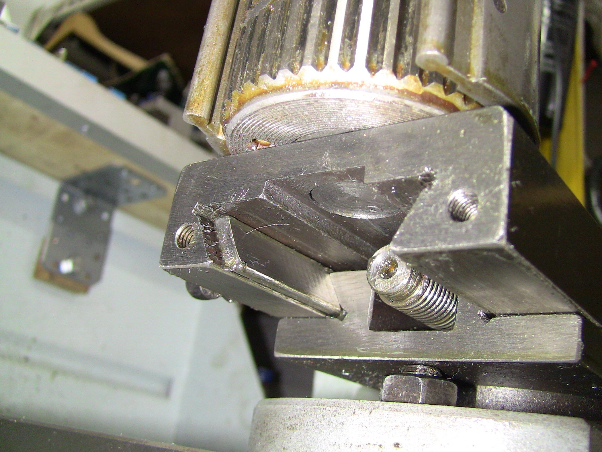

Panowie. Super że wszyscy się wypowiadają gdyż daje to obraz fajnej WASZEJ niesamowitej wiedzy. Proponuję nie udowadniać sobie kto ma rację bo np. dla mnie laika faktycznie ten mój wymiar od sanek do wrzeciona 15 mm wydawał się jeszcze przed chwilą nie do przeskoczenia jeżeli chodzi o montaż imaka szybkozmiennego. Dzięki Waszej dyskusji zrozumiałem że jest wiele możliwości i nie koniecznie muszę frezować sanki o 5-6 mm. Tylko teraz zastanawiam się które rozwiązanie:
1. Frezować sanki o 5 mm i zamawiać ten chiński o nr 250- 000
2. Montować multiflex większy aby wystawał poza sanki i opuszczać uchwyt niżej z nożem ? ( fajnie rozwiązanie bo założę nóż z trzonkiem 16x16 ale czy nie będzie to kłopotliwe z właściwym usytuowaniem noża ? Czy ten multiflex ma na uchwycie blokadę aby oprawa z nożem nie zjechała ? Czy za każdym razem będę musiał ustawiać wysokość oprawy z nożem do środka materiału we wrzecionie ?
3. Może zamówić imak który ma przy podstawie gdzie opieram nóż 3 mm i założyć noże o trzonku 8x8 ? - to najgorszy pomysł ale zwyczajnie pytam.
Pamiętajmy też o cenie. Ten chiński to koszt 400 zł a multiflex ?

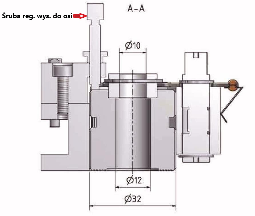

Taj-Pan pisze:Czy ten multiflex ma na uchwycie blokadę aby oprawa z nożem nie zjechała ?
Multifix. Kostka ma od góry opierającą się (o górę bębna) śrubkę z blokadą, którą ustawia się wysokość mocowania kostki na bębnie.
Obrazek Obrazek
Po ustawieniu narzędzia do osi i zablokowaniu śrubki, taką wysokość będzie trzymała przy każdym mocowaniu na korpusie. Dlatego wymiana narzędzia jest tak szybka. Wystarczy raz ustawić dla danego zamocowanego narzędzia. I łatwo skorygować np po ostrzeniu.

Proponuję jednak imak czteronożowy, podstawa imaka 8 lub raczej 10 mm, noże o trzonku 12 x 12 mm, sfrezować sanki poprzeczne na głębokość 5 lub 7 mm na długości pozwalającej obracać sankami narzędziowymi, na tylnej części sanek poprzecznych będzie możliwość mocowania płytki z rowkami teowymi na imak tylny, co będzie dużym plusem przy przecinaniu.
Rozwiązanie najtańsze i chyba najprostsze. Dwa lub trzy imaki czteronożowe zapewnią wygodną pracę. Mogą być od TSB 20 lub TSB 16.

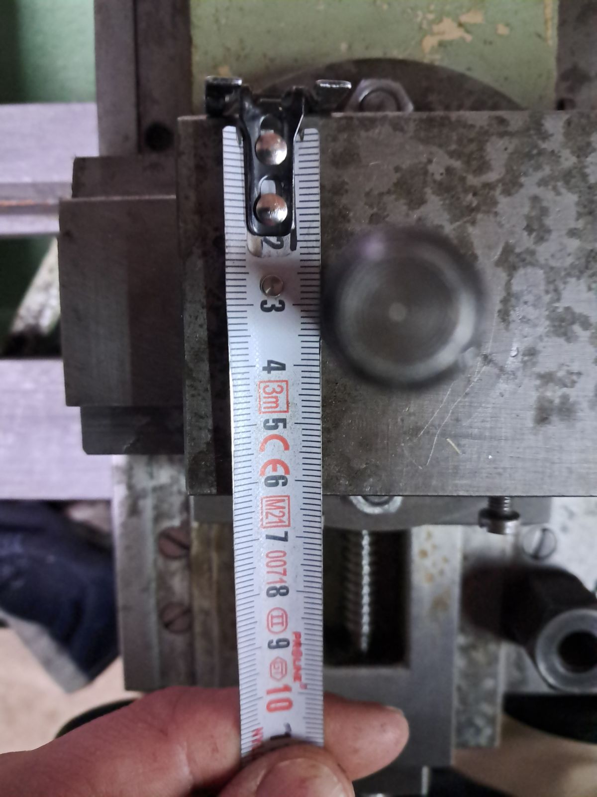

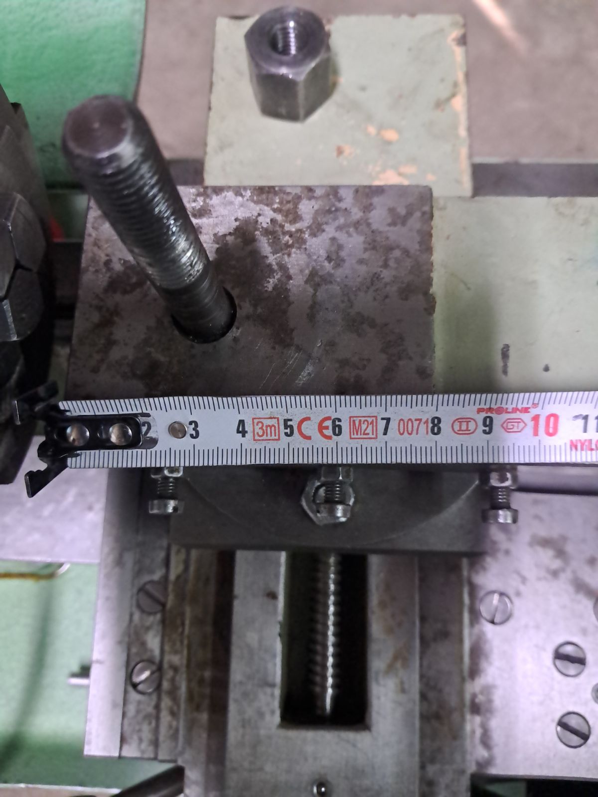

Post napisał: Taj-Pan » 04 sty 2025, 08:47
Dodane 18 minuty 42 sekundy:

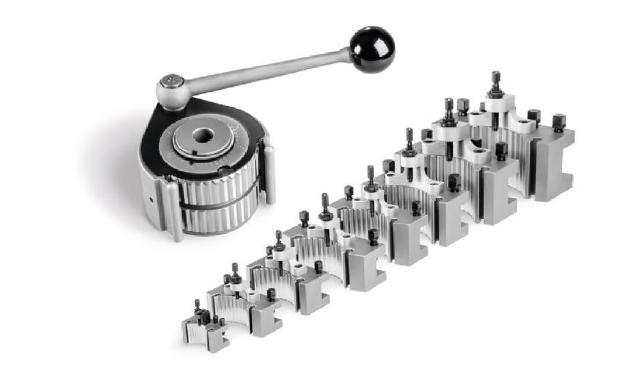

Teraz kolejne pytanie :)
Aa plus czy A pro ?
Zerknijcie na wymiary moich sanek. Śmiało wejdzie „A pro” które są bardziej masywne a więc wydaje się że będą stabilniejsze.

Post napisał: RomanJ4 » 04 sty 2025, 12:28
Taj-Pan pisze:Śmiało wejdzie „A pro” które są bardziej masywne
Chyba odwrotnie, to Aa-Plus ma masywniejszy bęben niż Aa-Pro
i o 1 mm większy prześwit kostki(13mm),
Obrazek Obrazek
wysokość (h) do prześwitu w kostce jest taka sama w obu(6mm)
