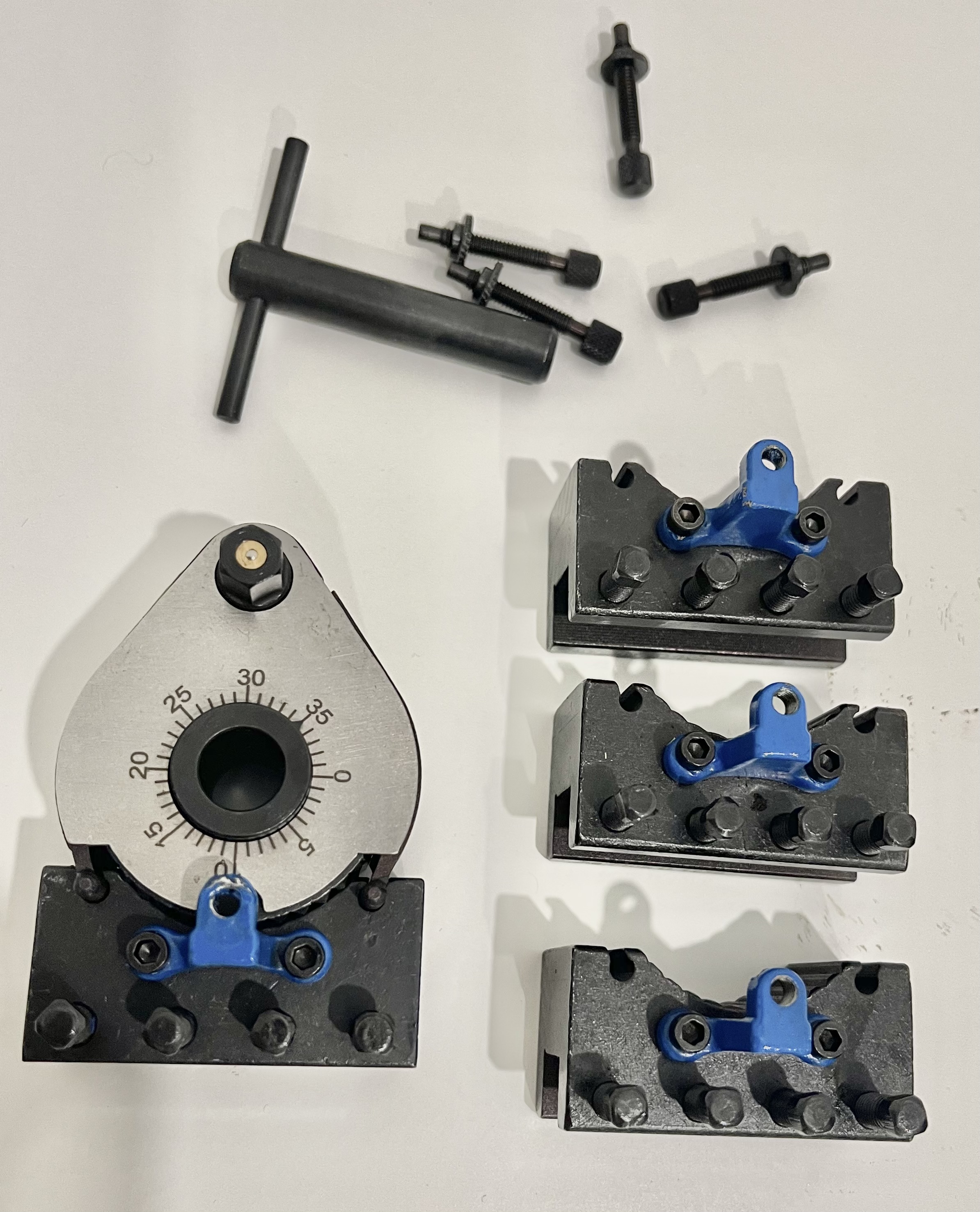

Multifix Aa Plus zamówiony (570 zł.) wraz z nożami ( wątek z nożami zamieszczę w innym temacie) Dostawa 25.01.2025. Sanki odkręciłem i zawiozłem do mojego kolegi tokarza. Jak tylko przyjdzie Multifix to razem dopasujemy sanki do niego. Dla tych kiedyś będą próbowali odkręcić śrubę odpowiedzialną za przykręcanie łapki dociskającej nóż na sankach - w moim przypadku śruba ta była od spodu „zakorkowana”. Jak tylko przyjdzie Multifix to będę wrzucał fotki z etapów dopasowania.

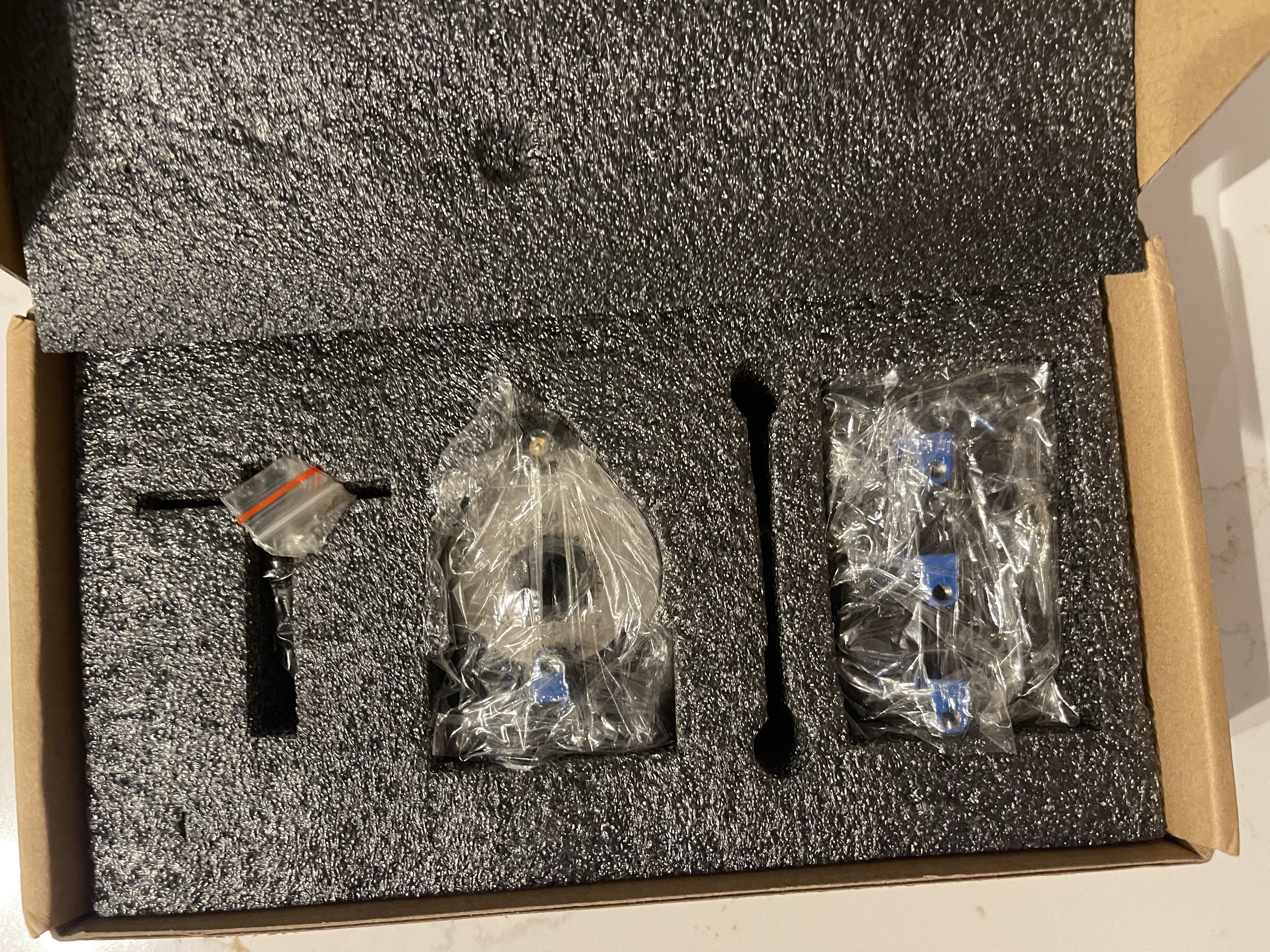

No i przyszedł Multifix Aa plus :). Towar zgodny z opisem. Dostawa w ciągu tygodnia :) Nigdy nie widziałem oryginalnego z renomowanych firm więc mogę się wypowiedzieć tylko o tym. Wymiary zgodne z tym co na stronie producenta chociaż po otwarciu wydawał się malutki ale pamiętajmy że to mała tokarka i miejsce pod ten przyrząd na sankach to 80x63mm więc ten mieści się super. Dla zainteresowanych podam dodatkowe wymiary

Post napisał: tuxcnc » 13 sty 2025, 17:41
Taj-Pan pisze: ↑
13 sty 2025, 17:30
Wymiary.to sobie można znaleźć w necie...
Zamontuj i napisz jak pasuje.
