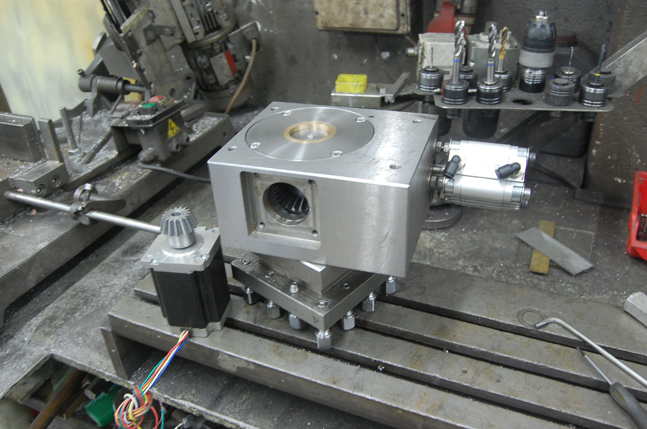

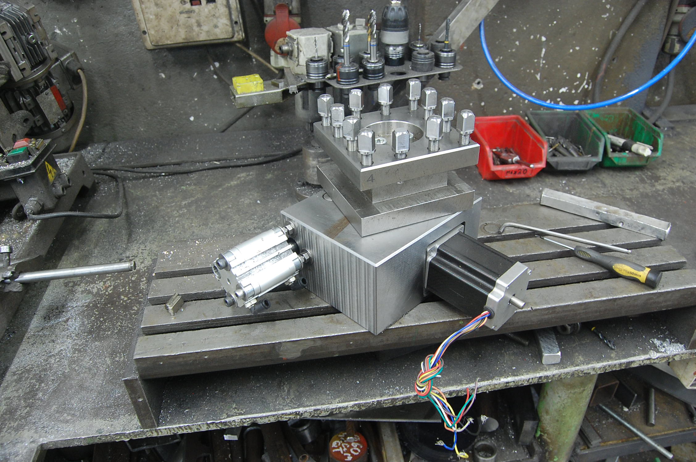

Post napisał: kamar » 20 lip 2023, 16:44
Ostatnie fotki przed montażem.
Obrazek Obrazek
IMPULS3
Posty w temacie: 11
Posty: 7998
Lokalizacja: LUBELSKIE
Re: Imak obrotowy do uniwersalnych tokarek modyfikowanych na CNC
#75
Post napisał: IMPULS3 » 20 lip 2023, 17:20
kamar pisze:Ostatnie fotki przed montażem.
A że tak dopytam: jaki pomysł stoi za tym aby stosować tradycyjny imak skoro do rewolwerówki jest dorobiono głowica która ma więcej narzedzi więc jest bardziej funkcjonalna z pozoru ?
Posty w temacie: 43
Posty: 17182
#76
Post napisał: kamar » 20 lip 2023, 17:34
IMPULS3 pisze:
20 lip 2023, 17:20
Z pozoru owszem :)
Pomijając to, że się nie wyrabia i na wałkach nie powalczy, to na wiele robót wystarczy dwa, trzy noże.
Właśnie takie drobne roleczki wymagające toczenia w dwie strony z jednego mocowania, zmusiły mnie do przeproszenia starego pomysłu.

Post napisał: IMPULS3 » 20 lip 2023, 21:27
kamar pisze:że się nie wyrabia i na wałkach nie powalczy,
Nie rozumiem, co się nie wyrabia? W sumie zawsze można przełożyć z jednej na drugą. :P

Post napisał: kamar » 21 lip 2023, 07:30
IMPULS3 pisze:
20 lip 2023, 21:27
Bo tak obłożona :). A trudno czekać z każdą pierdołą aż się rewolwerówka zwolni.
Tym bardziej , że może to być zrobione w tym samym czasie, tym samym człowiekiem :)
