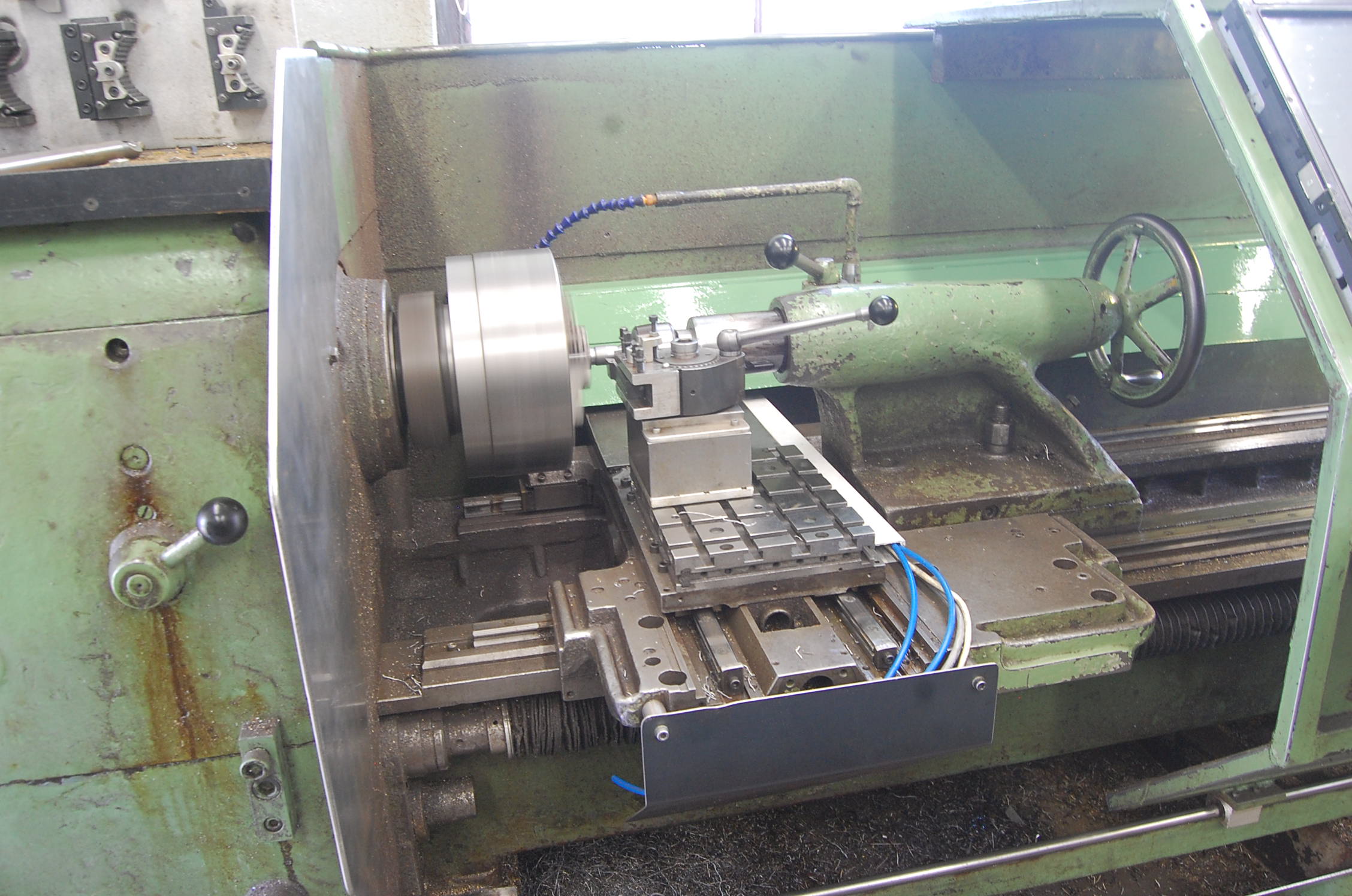

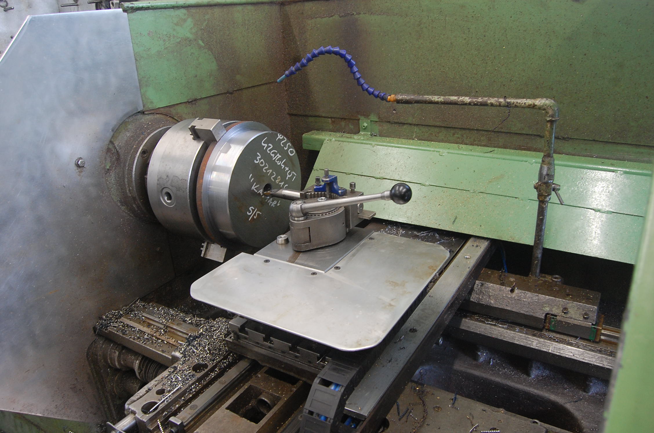

Nie tak "hop do przodu" :). Maszyna w ciągłym ruchu, uzbraja się z doskoku. Z roboty "po godzinach" to już dawno wyrosłem.

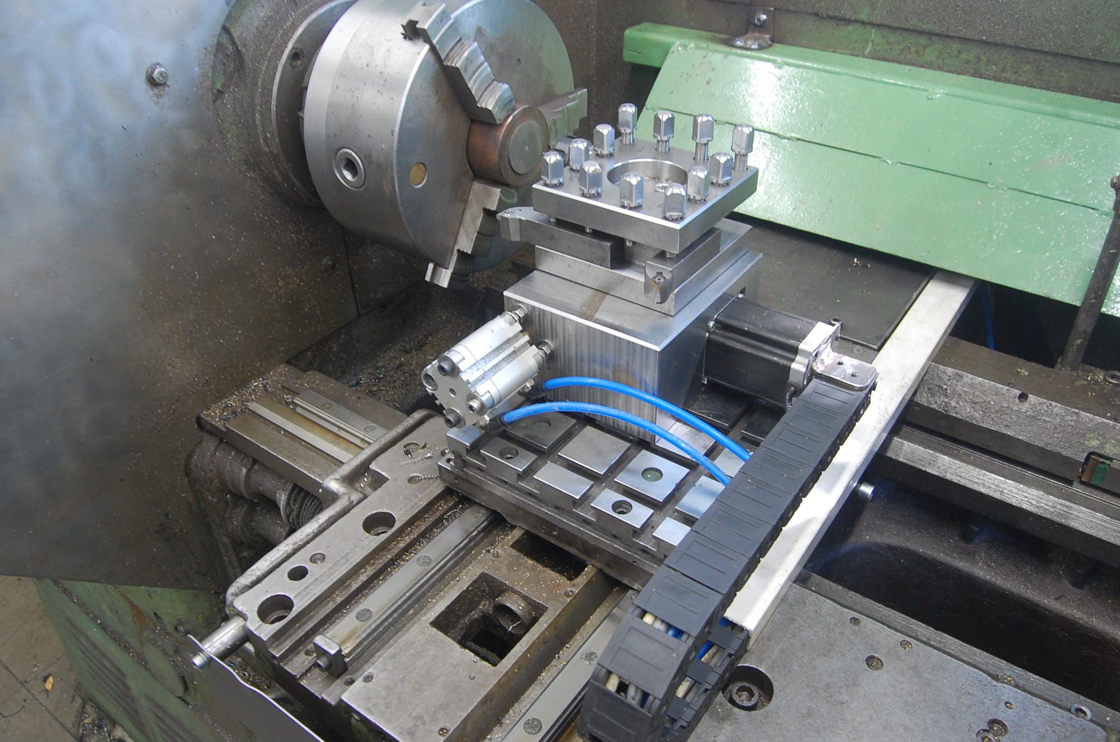

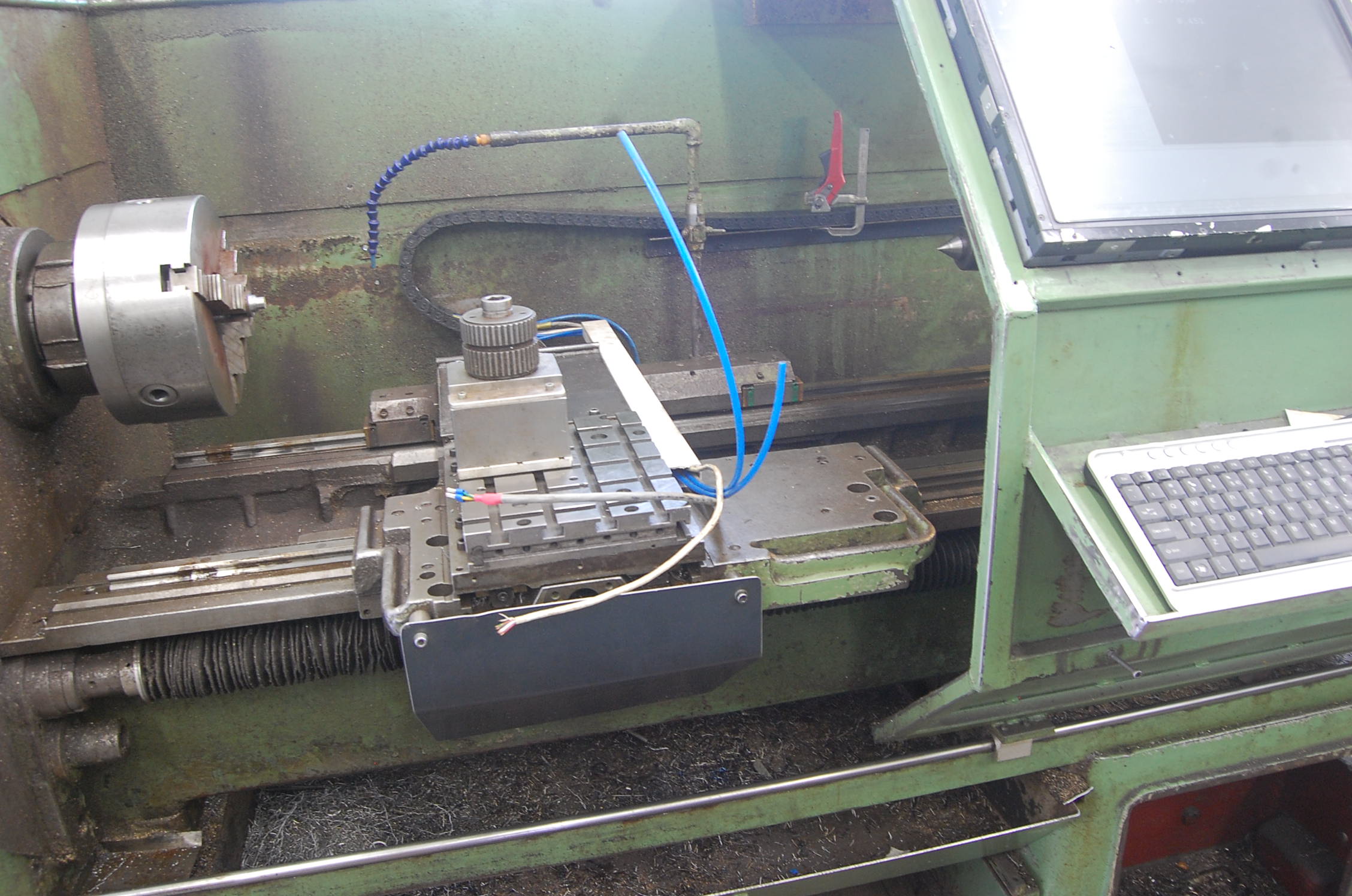

Temat zakończony. Drobne osiem lat i już uprzyjemnia robotę :)

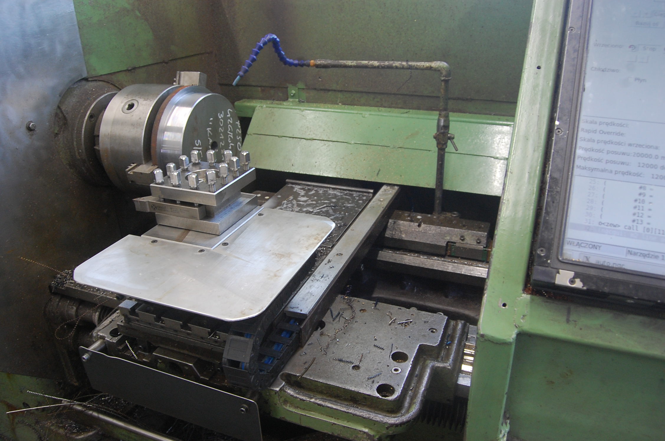

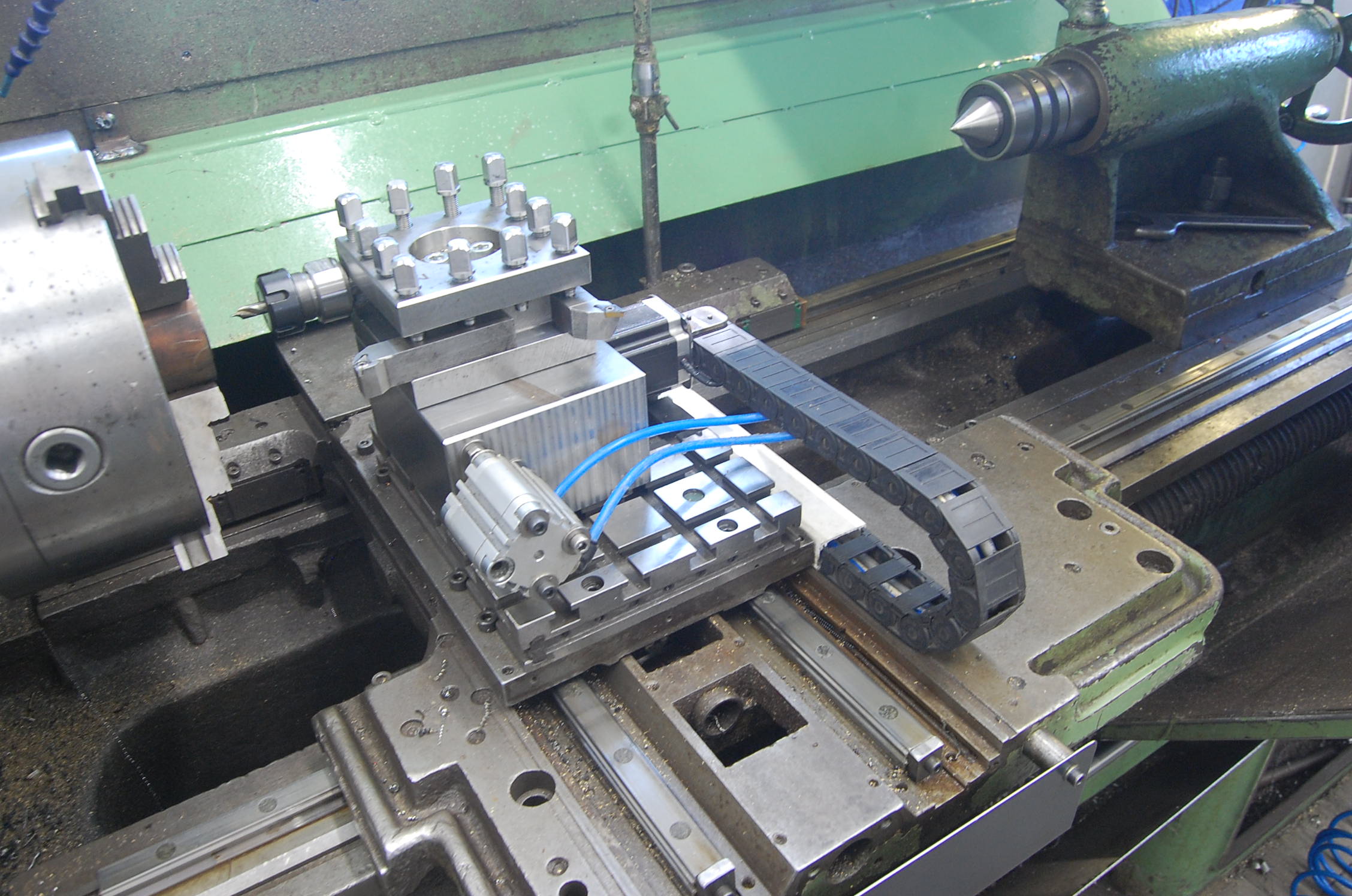

Zlecenie wymuszające dokończenie to imak wykonał śpiewająco. Niestety, teraz wykorzystywany sporadycznie a zalet
multifixa to on nie ma. I tak padło na modne rozwiązanie hybrydowe :) Dwie śrubki odkręcają i do wyboru -
czteronożowy w automacie lub multifix.
Obrazek Obrazek
Avalyah
Posty: 2475
Lokalizacja: Bielsko-Biała
Re: Imak obrotowy do uniwersalnych tokarek modyfikowanych na CNC
#90
Post napisał: Avalyah » 04 wrz 2023, 16:48
kamar pisze:zalet
W czym jest gorszy w takim razie? Chodzi o to, że tylko 4 noże na raz?
