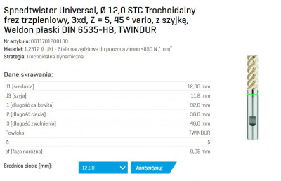

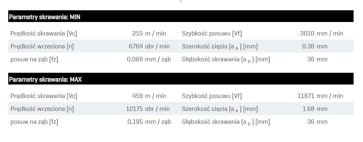

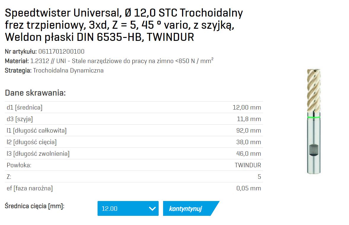

taki frez jak mam to wpisać w imachining 2d żeby chodził poprawnie z parametrami producenta
dodam ze testowałem freza z parametrami z kreatora imachining i lipa po całości poległ po 1 sztuce, próbowałem oszukiwać go poprzez szukanie innej stali w której parametry są zbliżone ale to tez bez sensu bo czasochłonne

Mniemam ze nie od dzisiaj jesteś na forum i dobrze wiesz ze nikt nie ma tu szklanej kuli a na parametry skrawania ma wpływ wiele
elementów.
Możeś o tym sobie poczytać tu: kalkulator-parametrow-skrawania-t103985 ... ow#p715123
O parametry skrawania powinieneś się dopytywać przedstawiciela handlowego danej firmy, jak nie mają wsparcia technicznego zmień na inna markę gdzie będą.
Sztuka szła 5 minut czy 10 godzin
Wstaw program albo zdjęcia z programu inaczej to jak wróżenie z fusów
elementów.
kropek1980 pisze:po całości poległ po 1 sztuce

co da ci program czy zdjecia ? pytam sie chyba jasno jak mam wpisac uzypelnic rubryki w solidcam posiadajac takie dane jak na zdj. co mi da przedstawiciel.... polowa jest w wielkim szoku jak okazuje sie ze to co wylicza wcale nie idzie....
mi chodzi o to ze te frezy dobrze sie sprawuja i to co mi wylicza kalkulator sie sprawdza bo narzedzia swoje zrobia kwestia jest zabawy wpisywaniem w solidzie za kazdym razem jak pobieram narzedzie.... i chodzi mi tu o imachining a nie profilowanie

jak byś przeczytał instrukcje to byś wiedział ze w imachning jest więcej parametrów niż Vc i fz no ale cóż możesz próbować z drugą połową przedstawicieli (w sumie to bardzo dziwne ze przedstawiciele handlowi nie maja pojęcia o programowaniu CAM, może to był tylko kierowca z dostawa?)
Nie Imachining nie będzie pracował na parametrach producenta wlasciwie
Zawsze masz możliwość stosowania HSR jak Imachining jest taki "zły" i stosować parametry producentaUses its patented Technology Wizard to provide optimal feeds & speeds based on tool path, stock material, type of cutting tool and CNC machine specifications.

Wiem, że chodzi tutaj o parametry imachining. U siebie próbowałem twojego freza I jak daje obróbka turbo to zgadzają się parametry podane na zdjęciu ( jedyne co koryguje to kat opasania ).
Na filmie używasz chłodziwa to zły pomysł. Ja prawie dzień w dzień pracuje w stali 2343 2311 i przy pełnej głębokości freza, frez pracuje beż problemów 10h beż żadnej przerwy.

Nie używam tych narzędzi.ale tak co mi się rzuciło w oczy od kiedy stal 1.2311 ma 850N/mm² ? A nie 1080 N/mm² . Następne przeglądam frezy i większość parametrów minimum a max to różnica 200 VC przyznam nie spotkałem się z taką Tolerancja.
