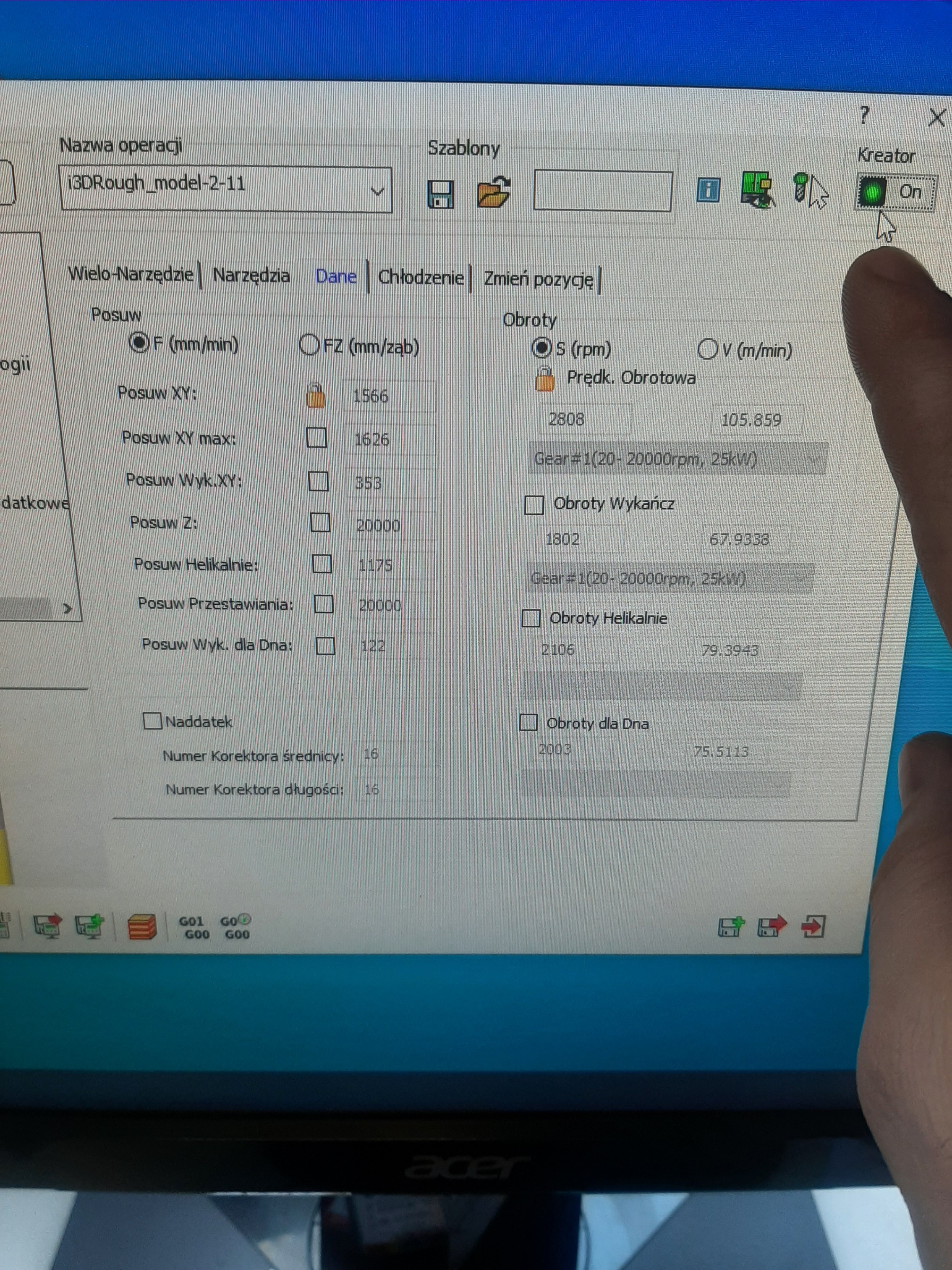

w jaki sposob sobie radzicie z problemem parametrow narzedzia
stal 1.2311 frez maykestag fi12 wedlug producenta parametry s10000 f 9000 obrobka trochoida, natomiast solid generuje s3200 f3000

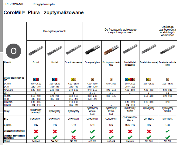

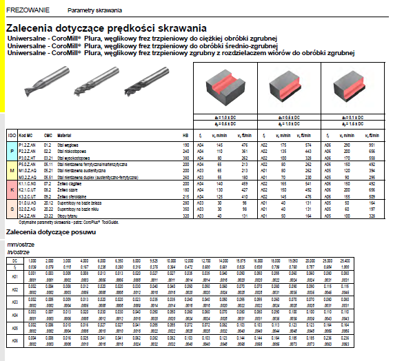

Jako regułę Autodesk poleca stosowanie parametrów producenta gdy tylko takie są dostępne. W innym przypadku oraz dla obróbki wg podejścia 2 sugeruje parametry tzw. dobrych praktyk. Dla stali:
prędkość skrawania dla narzędzi z HSS 21 m/min i 107 m/min dla narzędzi z powłoką węglikową oraz f od 0,01 do 0,05 mm/obr w zależności od średnicy narzędzia.
Dla porównania wg katalogu Sandvik dla frezu czpieniowego do ciężkiej obróbki Vc= od 80 do 250 m/min w zależności od rodzaju obróbki (slot, kontur, wielkości ae i ap) i twardości materiału oraz fz od 0,02 do 0,09 mm/ostrze w zależności od średnicy (od 2 do 25 mm).
Autodesk zaleca by nie przyjmować bezkrytycznie danych z programów CAD/CAM tylko je weryfikować z danymi producentów i rzeczywistym procesem obróbki (rodzaju obróbki, hałasu w czasie obróbki, kształtu i koloru wióra, mocy obrabiarki).

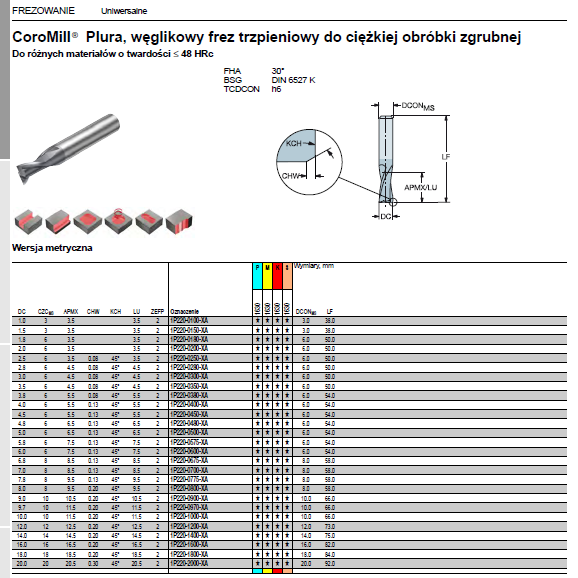

Re: Imachining i problem z parametrami narzędzia
Mało czytelne zdjęcia chodzi tobie o freza 1P220-1200-XA 1630 ? I gdzie tam pisze S10000 ? Tam wychodzi prawie idealnie jak program liczy
Dodane 16 minuty 38 sekundy:
Nie zapomnij o ae ap i ty masz materiał 320 HB

Dodane 4 minuty 28 sekundy:
mi chodzi raczej o to ze nie bardzo wiem gdzie mam wpisac parametry producenta w solidcam aby w technologii imachining zostaly one uwzglednione a nie jak teraz wychodzi kosmos....
W programie prześlę zdjęcia.
Tylko musisz wiedzieć że nikt takich parametrów nie daje pod taki materiał za duże temperatury będą nie ważne jaki to frez by nie był po 2h pracy spalisz go
Dodane 3 minuty 5 sekundy:
Dodane 2 minuty 59 sekundy:
I w zakła modyfikuj warunki obróbcze
material mam 1.2311 i 1.2316 co do parametrow to frez idzie ladnie bo obecnie oszukuje go zmieniajac stal albo zwiekszam % w modyfikuja warunki obrobcze material narzedzia oraz posow poprzez reczna modyfikacje w tej samej zakladce max grubosc wiora
