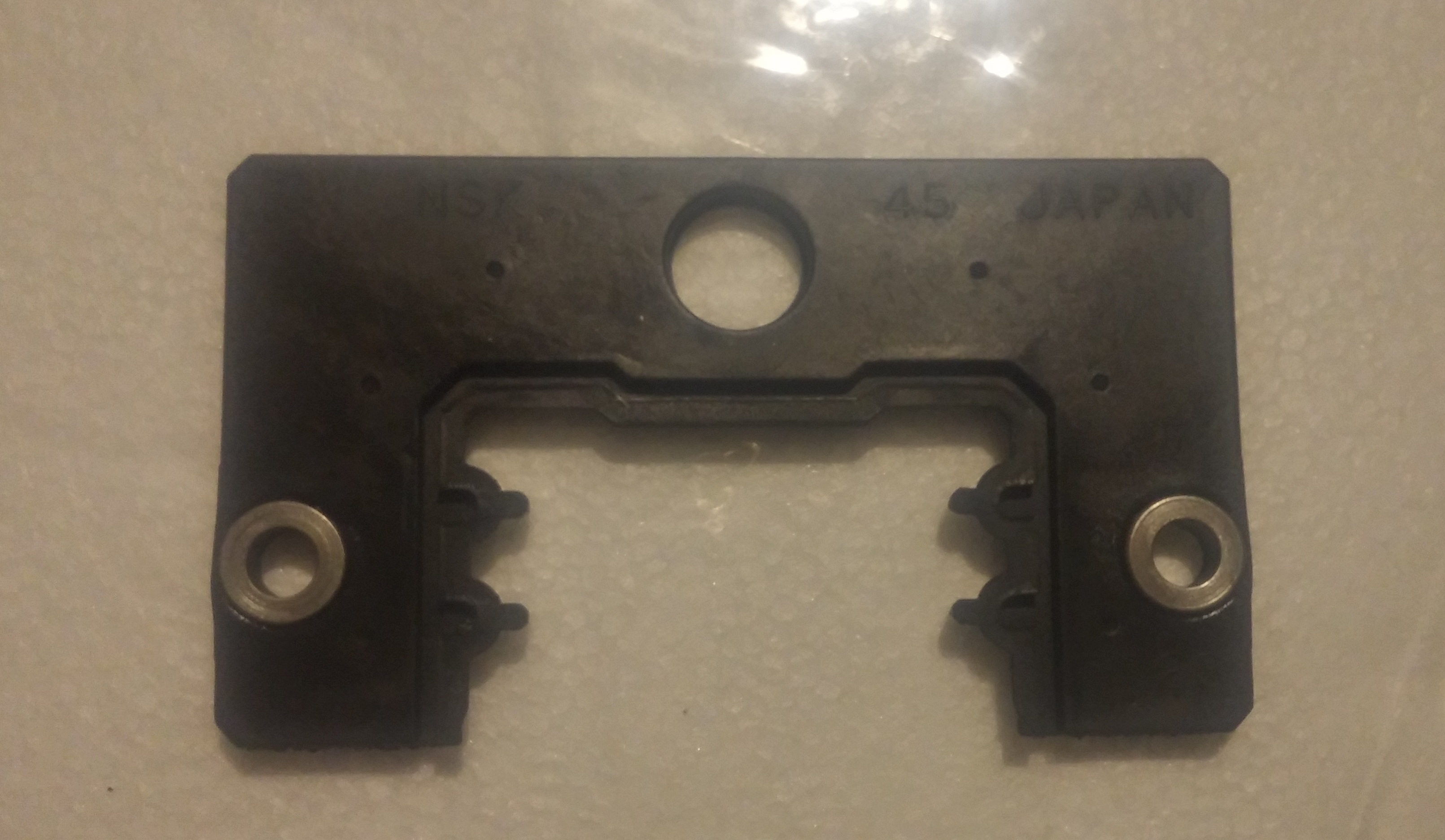

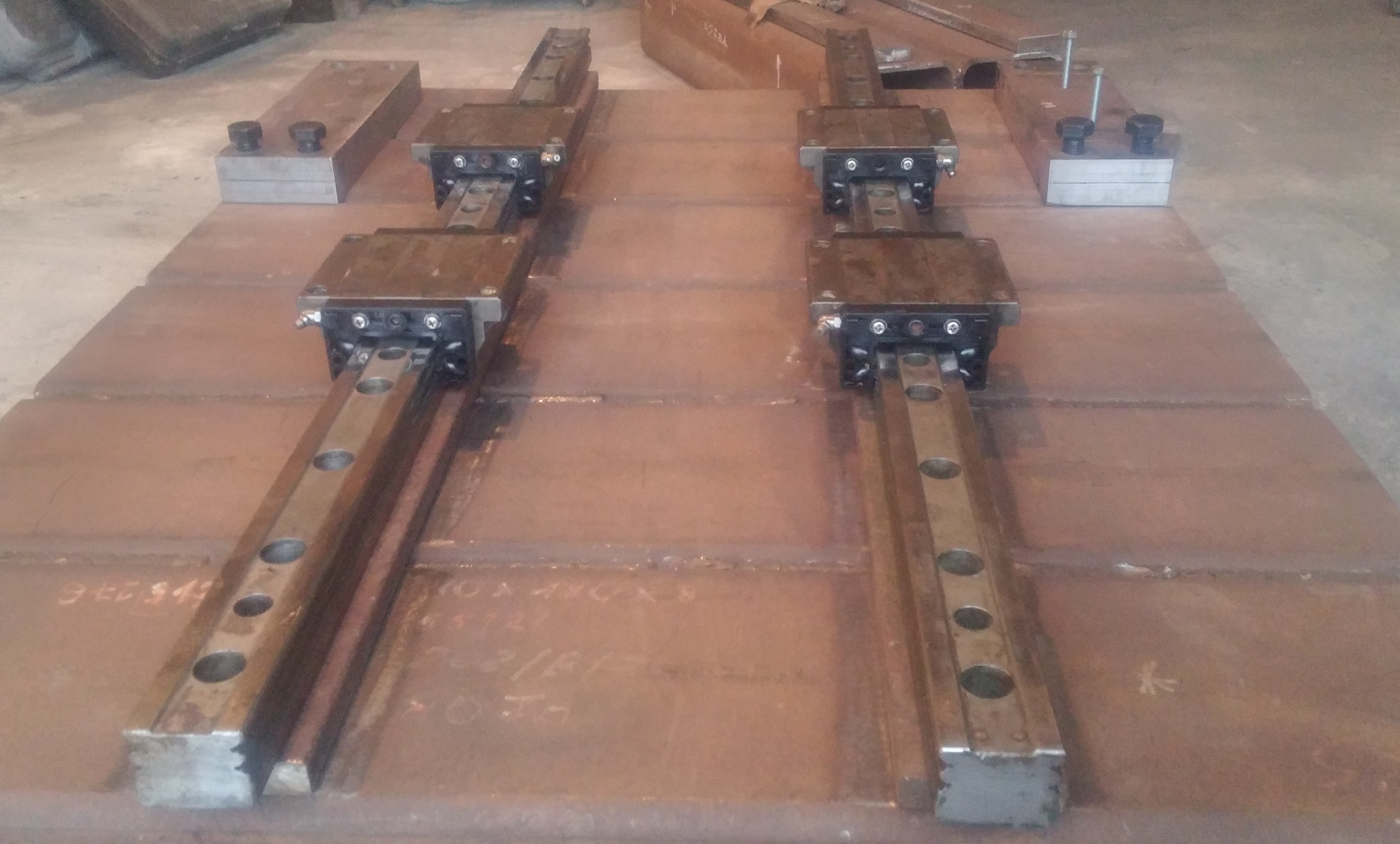

Witam, potrzebuję wymienić zgarniacze w wózkach liniowych NSK 45. Szukałem ale nic nie widzę w internetach. Pomoże ktoś? Fotki poniżej:

Wydaje mi się że jest to seria LA, typ EL albo FL. Jest to chyba uszczelka z opcji standardowej ale jest to coś podobnego do podwójnej uszczelki (oznaczenie LA45). Zerknij na fragment katalogu, który załączyłem. Na stronie A277 masz pokazane poglądowo jak ta uszczelka wygląda, wymiary wózka na stronach A285-289 (do weryfikacji czy wózki z fotografii to na pewno seria LA).
