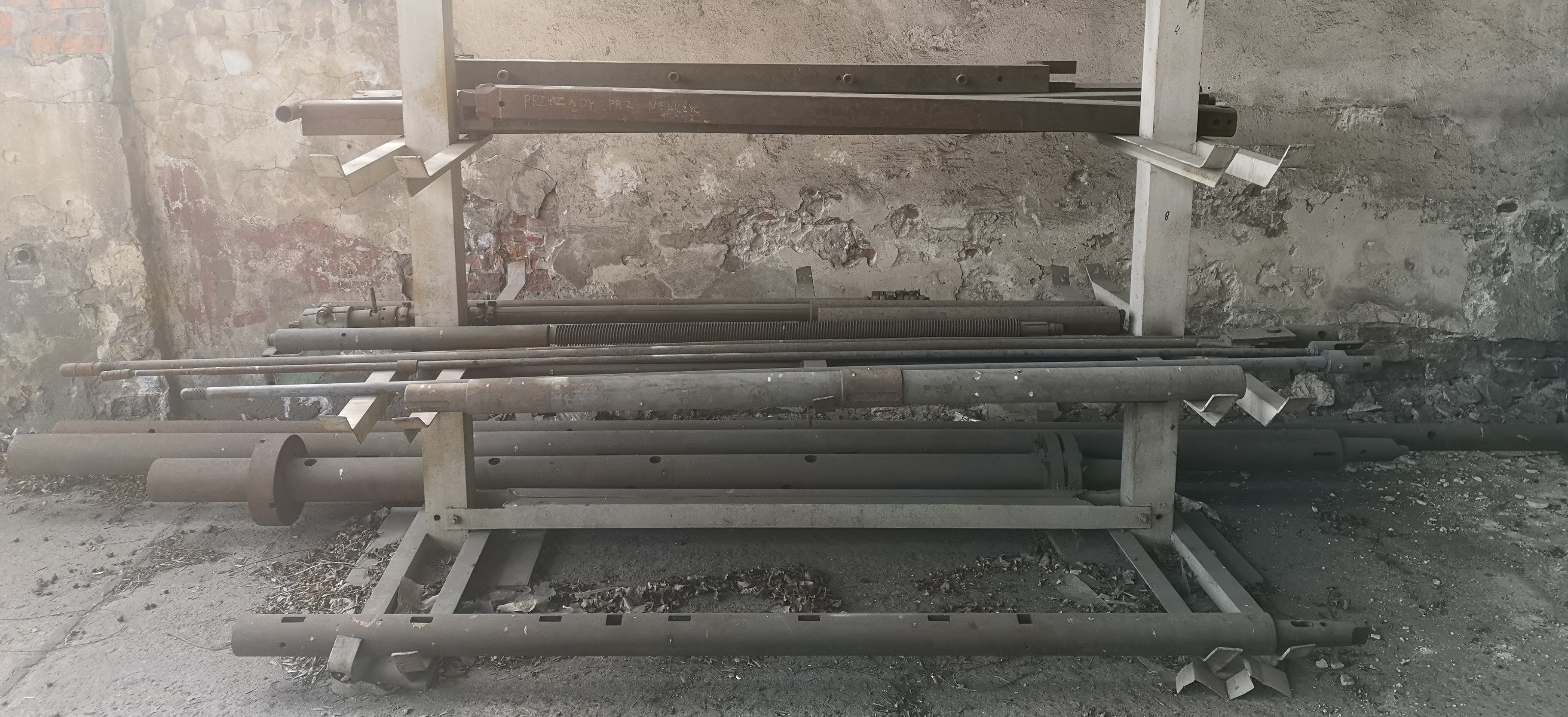

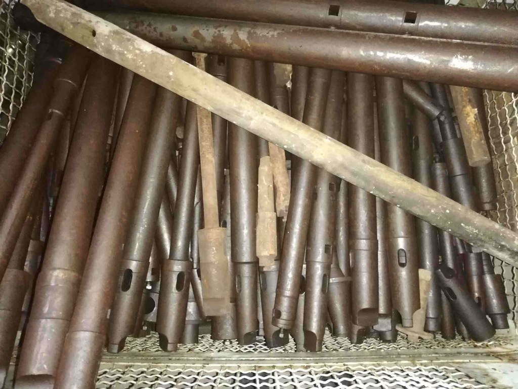

Dzień dobry,
Potrzebuje pomocy w zidentyfikowaniu i wycenienie przyrządów widocznych na zdjęciach. Posiadam tylko informacje, że są to przyrządy do tokarki konwencjonalnej. Będę bardzo wdzięczny za pomoc, jestem całkiem zielony w tym temacie. Obrazek Obrazek Obrazek 601dbf1c597462236c2b6b4621e41.jpg[/img]

W cenie złomu, a złom dziś w cenie.

Wiadomo może chociaż co to była za tokarka? Do czego używano tych przyrządów? Widzę tam miedzy innymi śrubę napędową, więc może to nie tyle same przyrządy a także części zamienne?

Jakieś wytaczadło tam chyba jest
Nawet ze 2zł/kg dasz radę wyszarpać.

Nie licząc śruby napędowej (prawdopodobnie trapezowej) którą po zwymiarowaniu można by spróbować sprzedać osobno to reszta chyba rzeczywiście jest sprzętem zrobionym pod produkcję na danej tokarce i sprzedaż raczej na wagę. Może ktoś inny jeszcze się wypowie i pomoże w wycenie.

Te narzędzia bardziej mi wyglądają na wytaczadła do wytaczarki liniowej (poziomej) i to sporych gabarytów a nie do tokarki także nie wiem czy ktokolwiek się tym zainteresuje.
Tego typu jak twoje tylko trochę mniejsze jak na fotce kupowałem na złomie do wykorzystania jako złom użytkowy

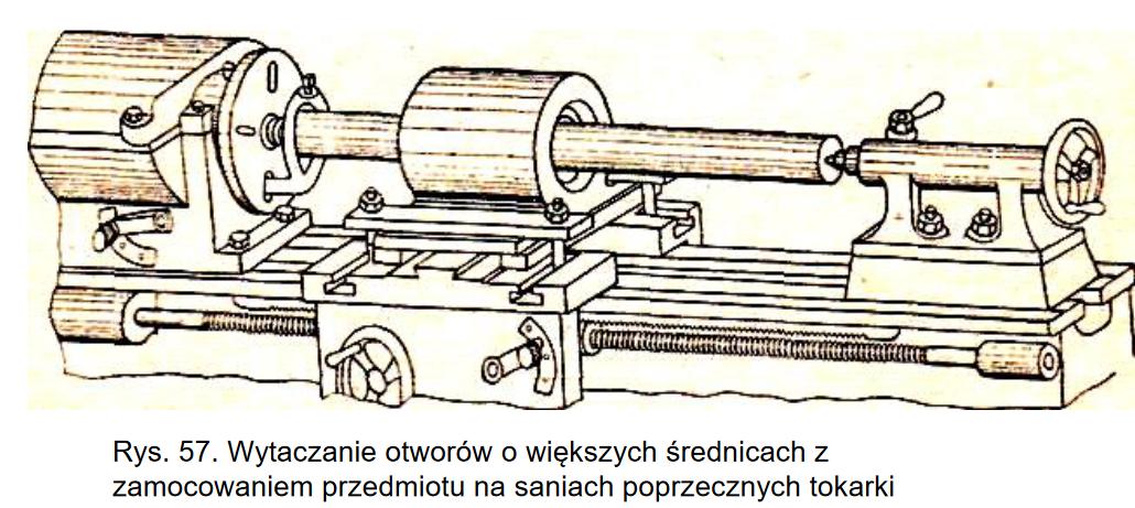

Te narzędzia w koszu z chwytami stożek Morse'a to wytaczadła, mogą być zastosowane także w tokarce konwencjonalnej(mocowanie w gnieździe stożkowym wrzeciona, lub rzadziej w koniku).

Ta sztanga najniżej na powyższym zdjęciu, z prostokątnymi otworami i chwytem Morse'a to też wytaczadło - tzw borsztanga do wytaczania długich przelotowych otworów lub w nietypowych elementach

Natomiast to o co pytał autor tematu (narzędzia z regału) to raczej bym się skłaniał do zastosowania w poniższym urządzeniu (tylko przykład) raczej mało prawdopodobne żeby były wykorzystywane w tokarkach
