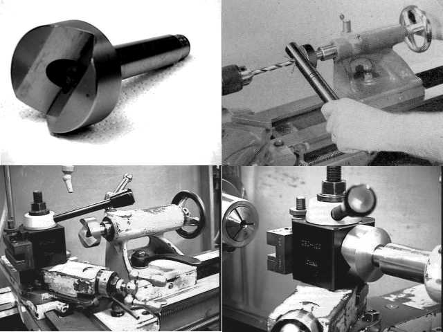

To jest normalne wyposażenie wielu tokarek, np. TOS MN80A. Rzecz bardzo popularna w krajach anglosaskich. Używam to często na frezarce, mocuję ten kieł w otworze stołu obrotowego ( ten sam stożek).
Posty: 12421
#19
Post napisał: RomanJ4 » 23 wrz 2016, 11:07
clipper7 pisze:Rzecz bardzo popularna w krajach anglosaskich
przeglądając ich fora można znaleźć sporo ciekawych tam popularnych narzędzi czy praktyk, które u nas są mało popularne lub wręcz nieznane i ciężkie do zdobycia (nawet te relatywnie tanie).
Ot, choćby np kieł z przesuwną osią do szybkiego i bardzo wygodnego ustawiania kąta toczonego stożka (zwłaszcza Morse'a), bez potrzeby przestawiania ustawionej centrycznie osi konika. (różne konstrukcje)

Ustawiać najlepiej za pomocą czujnika
Można go co prawda zastąpić takim "wynalazkiem"..
Obrazek Obrazek Obrazek Obrazek
Przykłady można by mnożyć...
