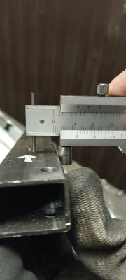

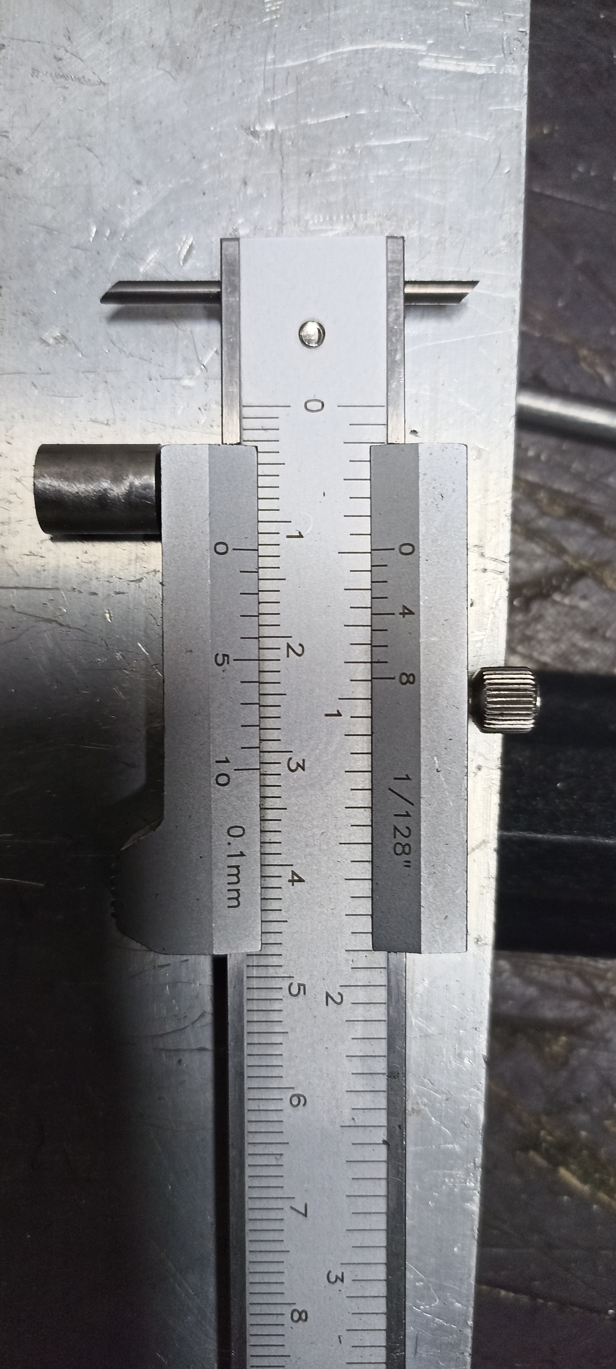

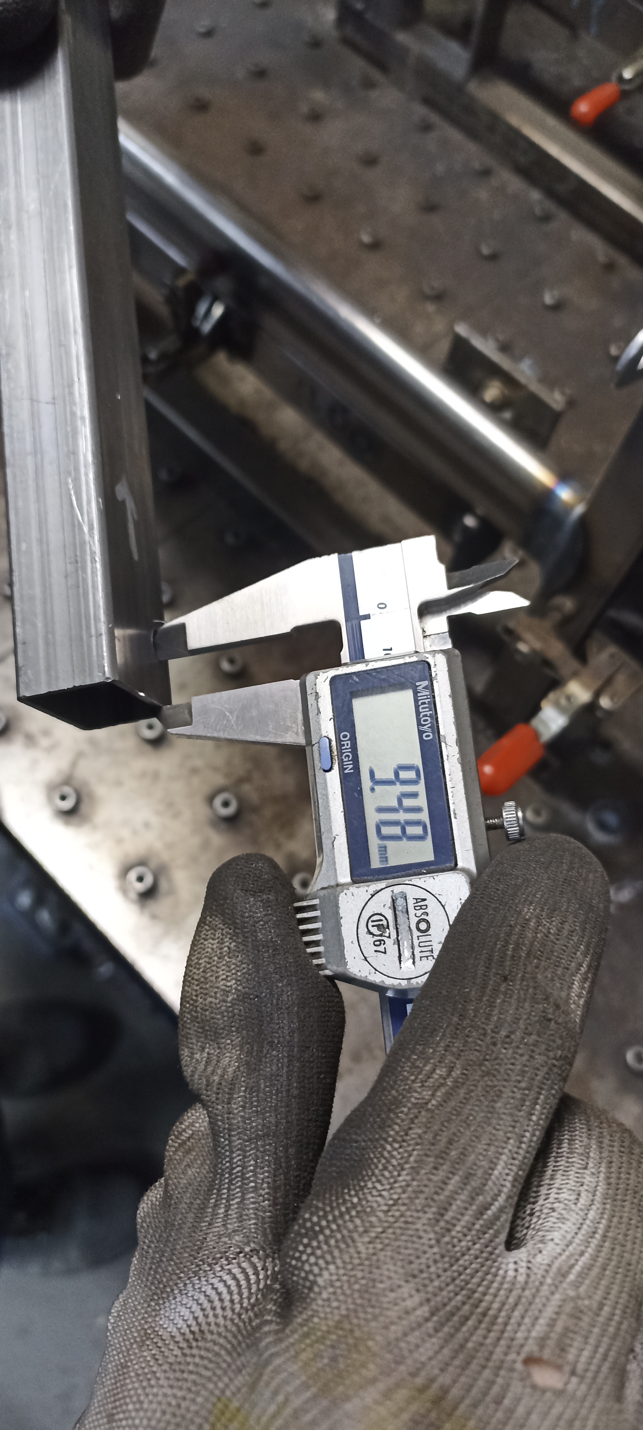

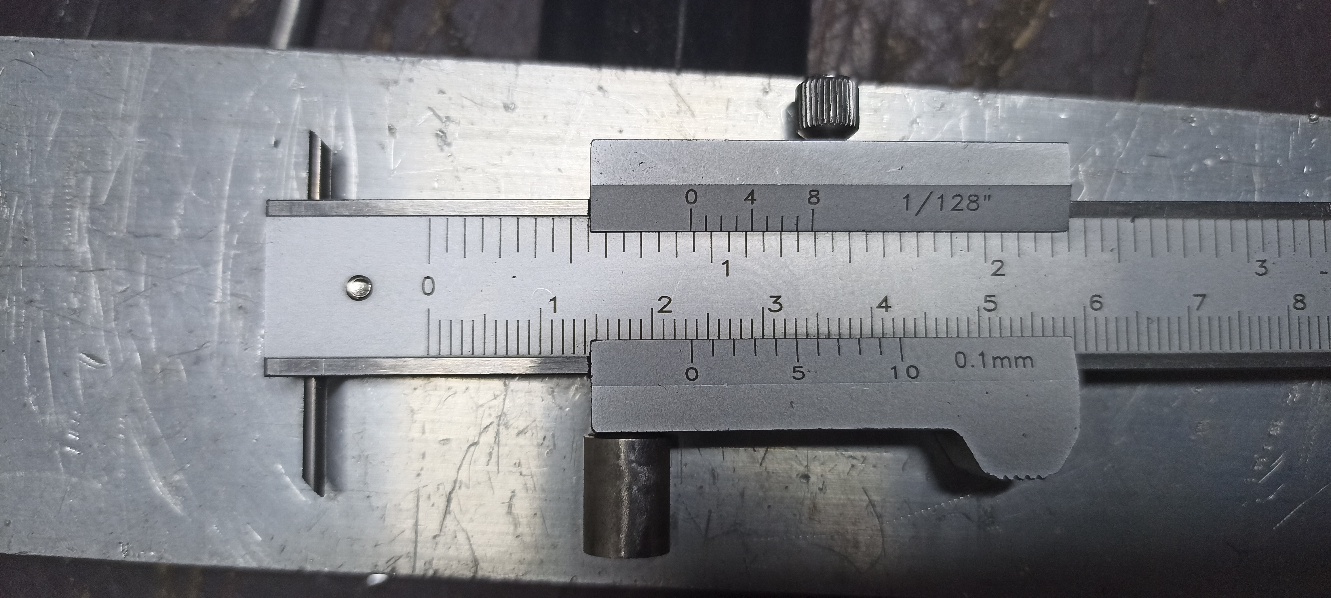

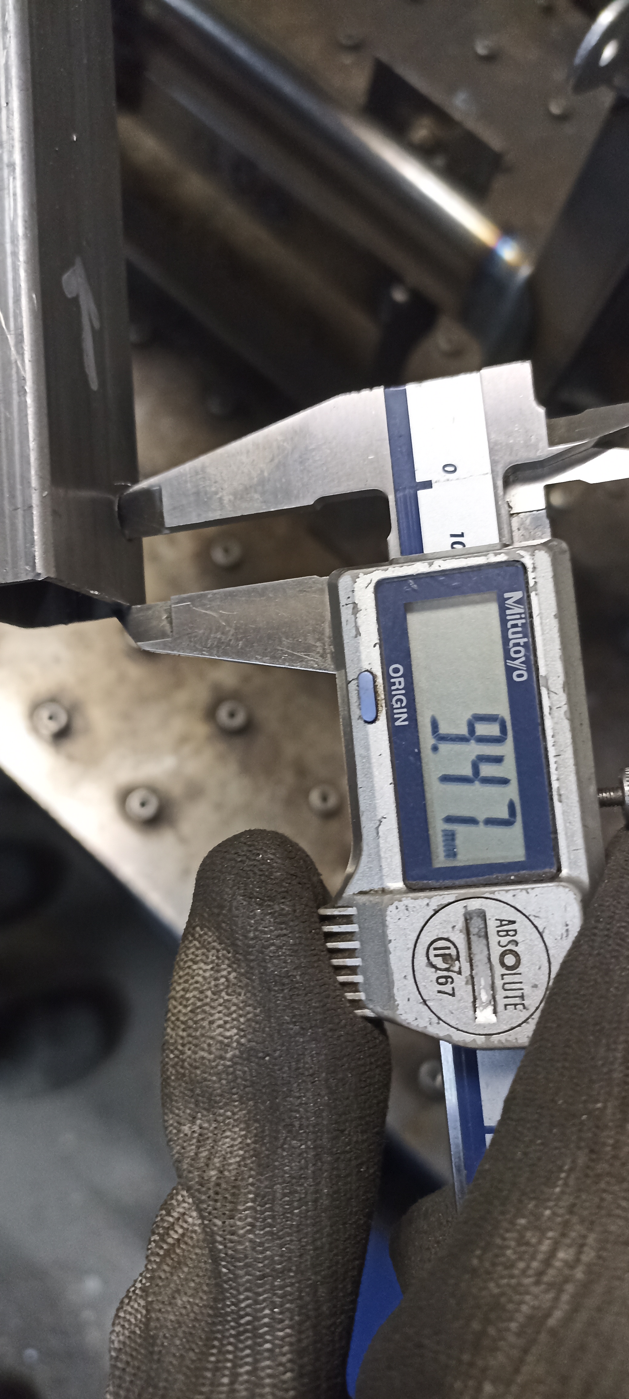

Post napisał: kalibovers » 06 lut 2024, 14:34
Dodane 4 minuty 8 sekundy:
Tak trasuje
tak to wygląda
Tak to wygląda
Tak to wygląda
Tak to wygląda
Steryd
Posty: 4724
Re: Idealne wiercenie otworów
#24
Post napisał: Steryd » 06 lut 2024, 15:17
Lepiej by Ci było zmierzyć tą suwmiarką traserską. Tak to mierzysz płaską szczęką wklęsły łuk. To jest odległość nieokreślonej Cięciwy od krawędzi.
Można?
Morzna!!!
Wojtek_O
Posty: 117
Rejestracja: 16 lis 2019, 10:27
#25
Post napisał: Wojtek_O » 06 lut 2024, 15:42
Opuść rysik w tej suwmiarce na minimum bo tak to możesz spory błąd generować przykładając nieprostopadle, nie wspomnę iż ten grot jest elastyczny. Wsuń w otwór kołek ustalający lub od biedy wiertło i wtedy mierz od krawędzi do jego krawędzi dodając połowę średnicy kołka lub wiertła.

Post napisał: kalibovers » 06 lut 2024, 17:10
mierzyłem mierzyłem. Różnica wychodzi moze z 5 setek.

Post napisał: kalibovers » 05 mar 2024, 20:51
Tak zamiast od 3.5 to od wiertła 2. Poprawiłem trasowanie i wychodzi co do 0.1 więc tyle ile chciałem
