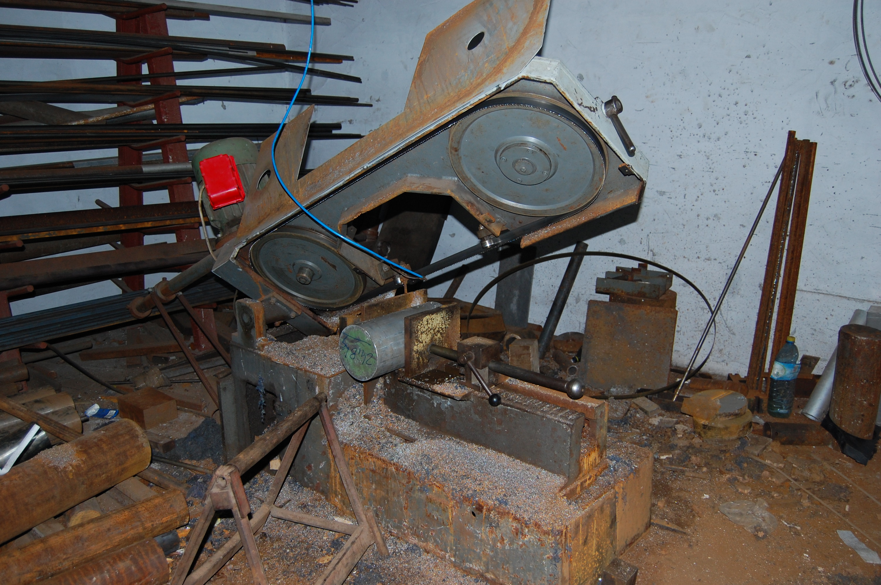

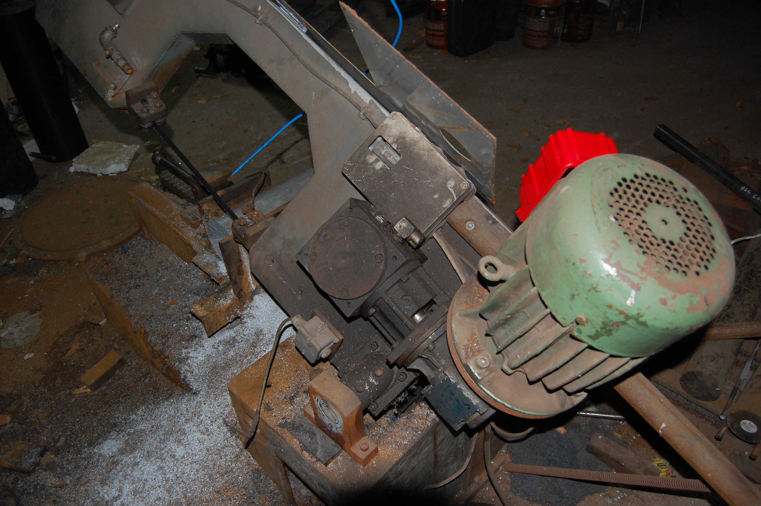

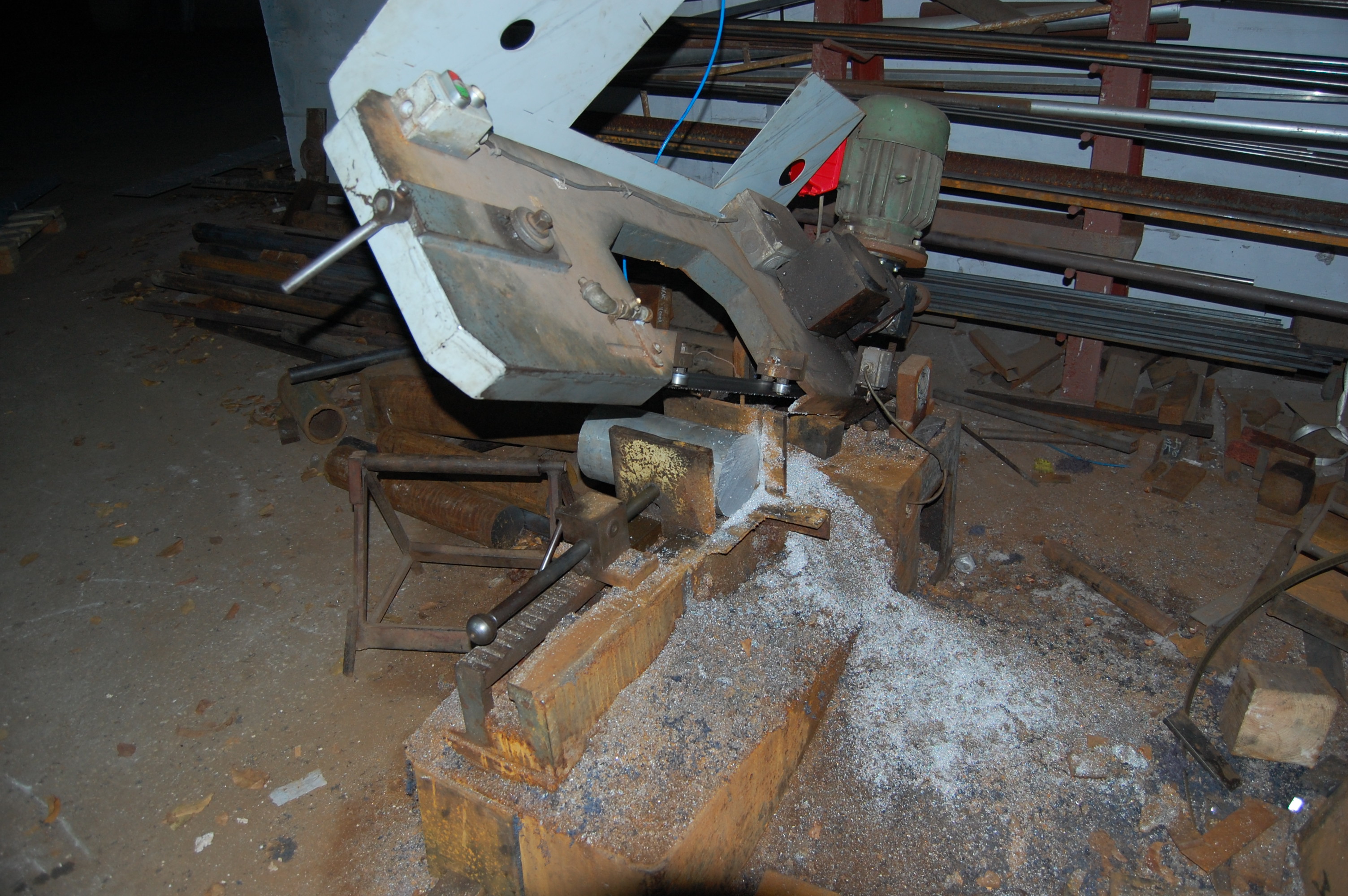

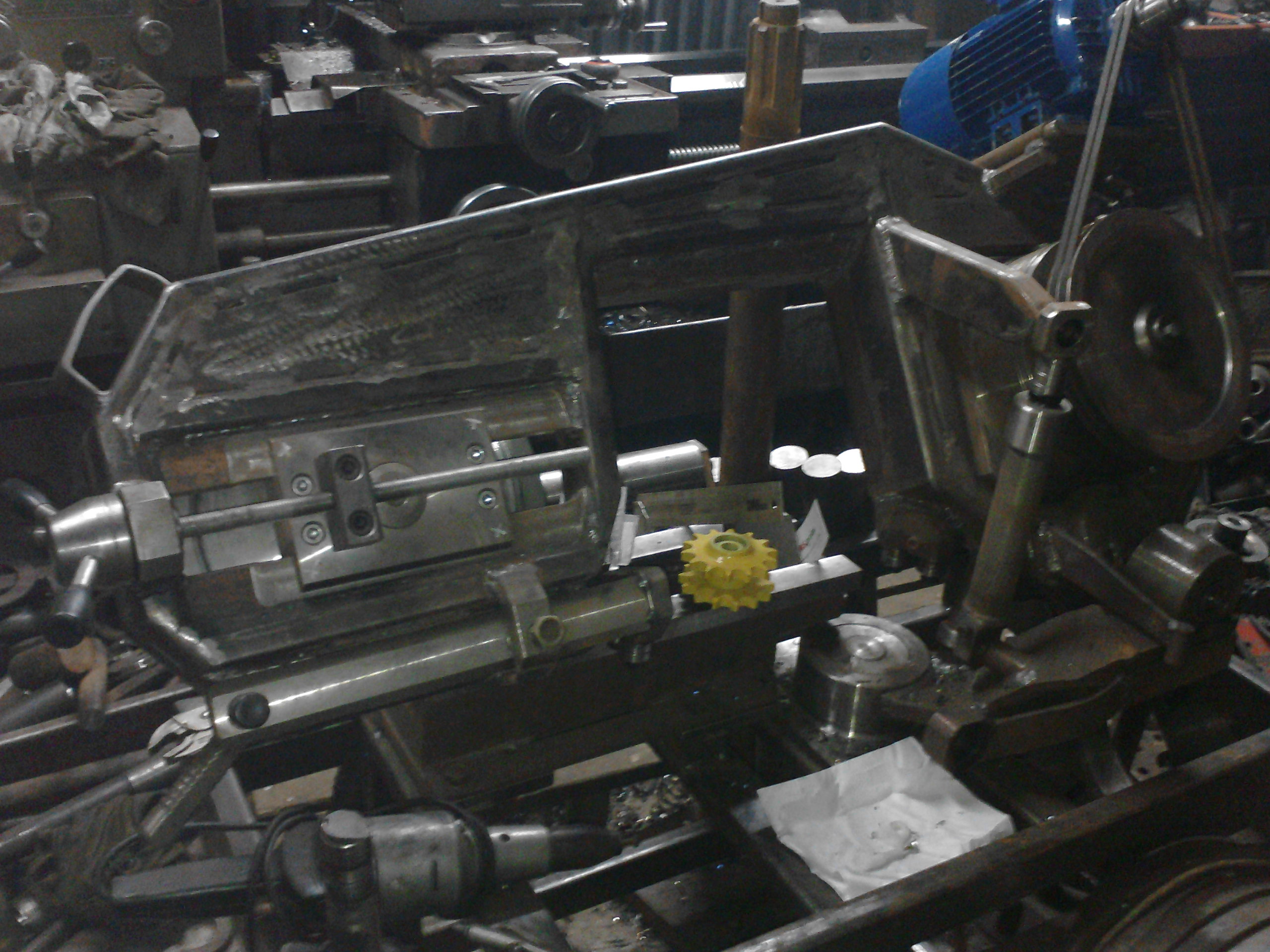

Na prośbę kol. z innego wątku wstawiam fotki piły samoróbki.

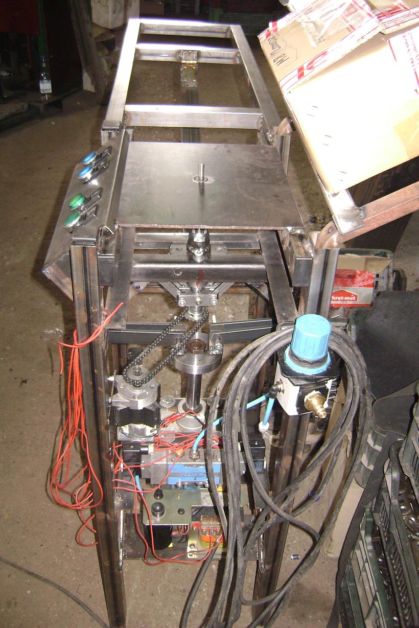

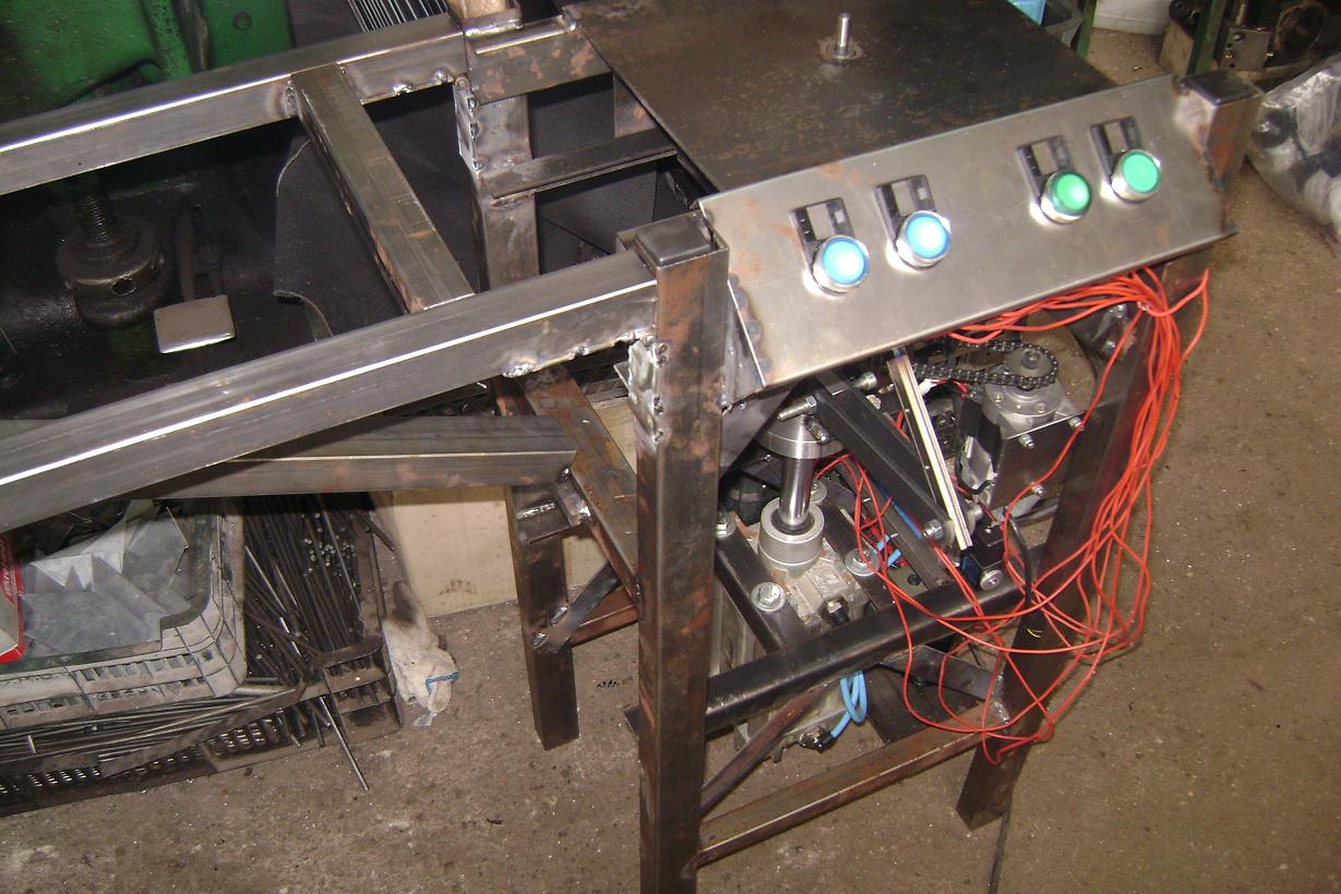

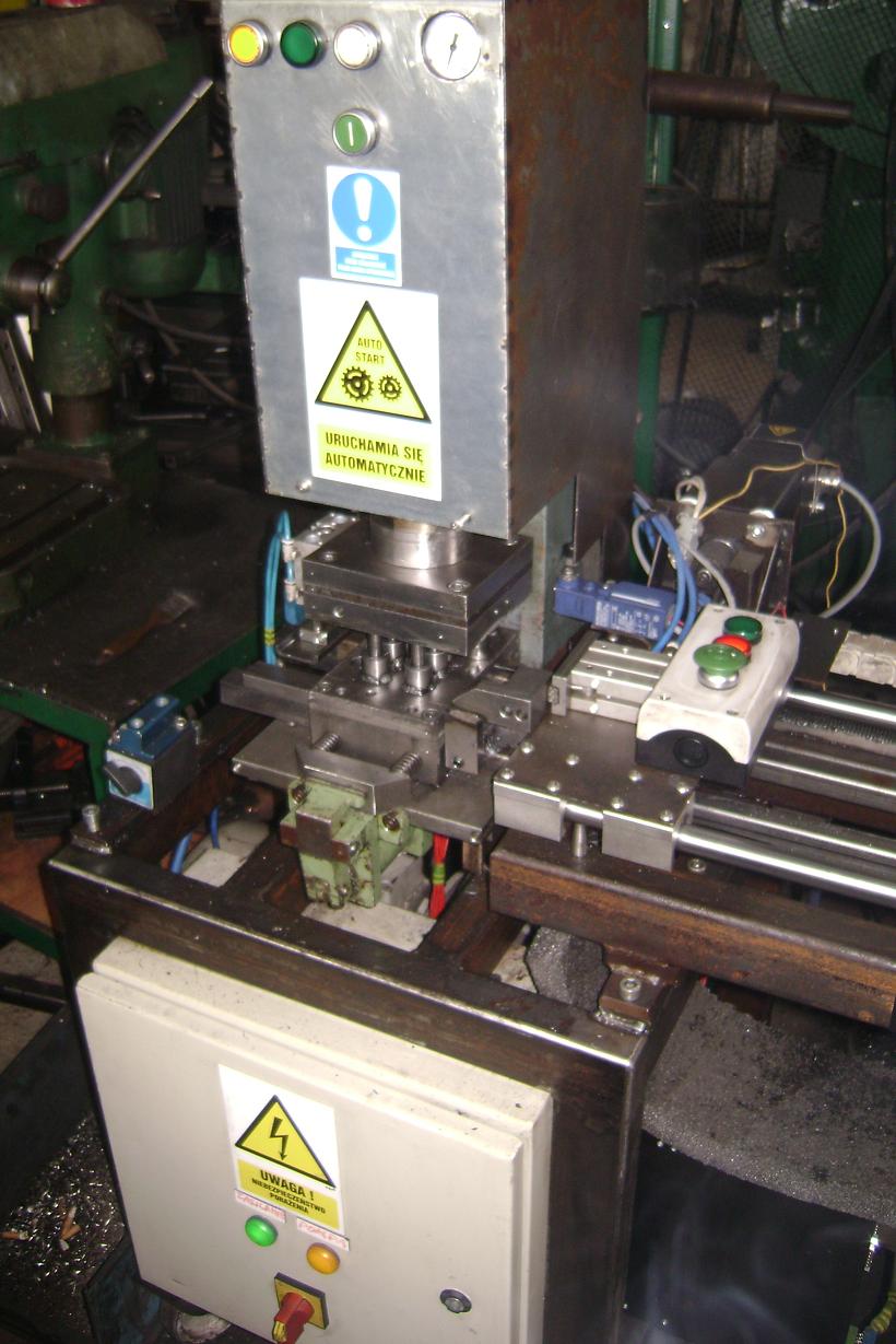

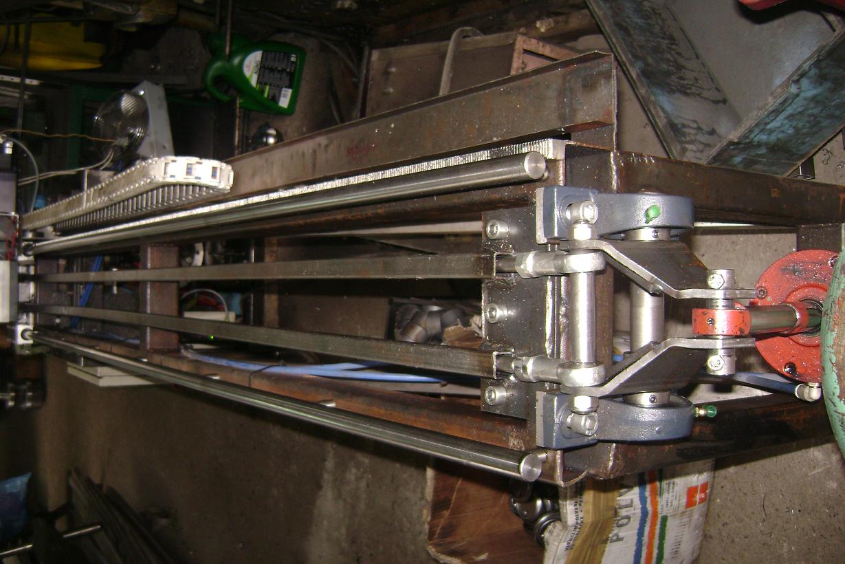

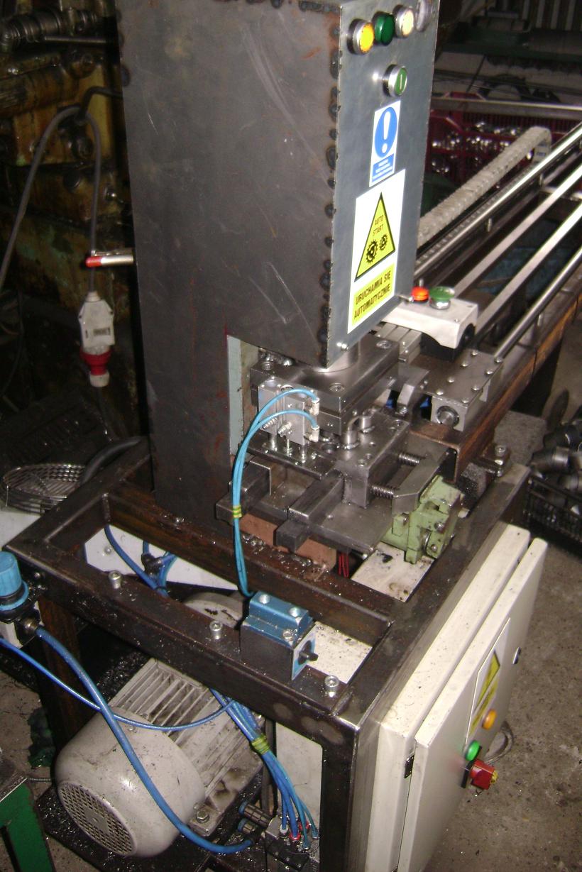

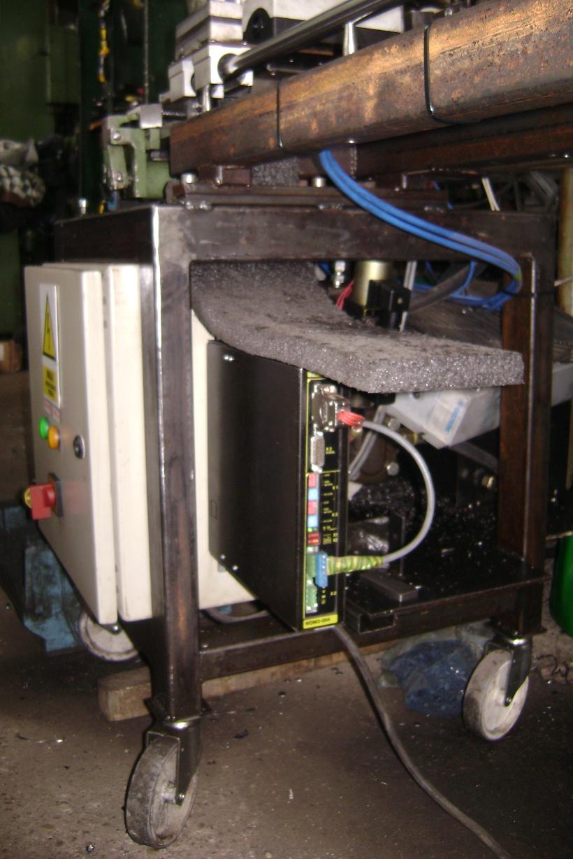

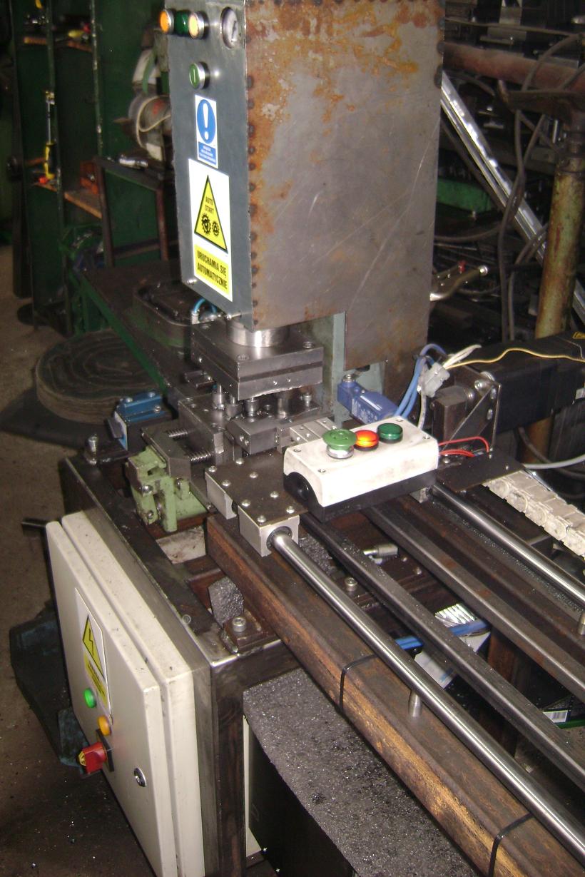

Oto prototypy poniższych maszyn, własnego projektu i wykonania od początku do końca . :mrgreen:
Pierwsza maszynka jaką wykonałem , Dziurkarka do profili lub rur CNC ,działa w trybie półautomatycznym odmierzając żądane kolejno długości . W sumie 96 otworów maszyna wyrabia się w niecałą minutę , średnica ścianki 1,5mm .
FOTY;
ObrazekObrazek
ObrazekObrazek
ObrazekObrazek
FILMY;

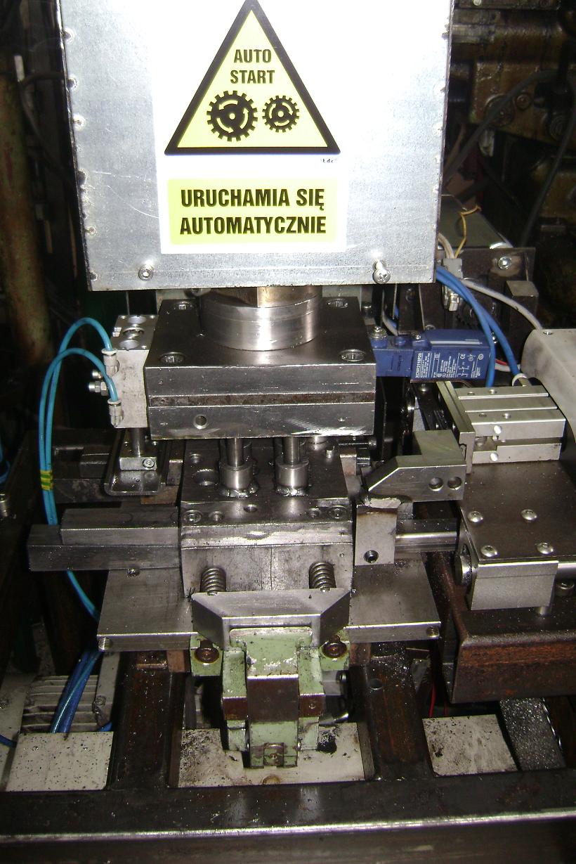

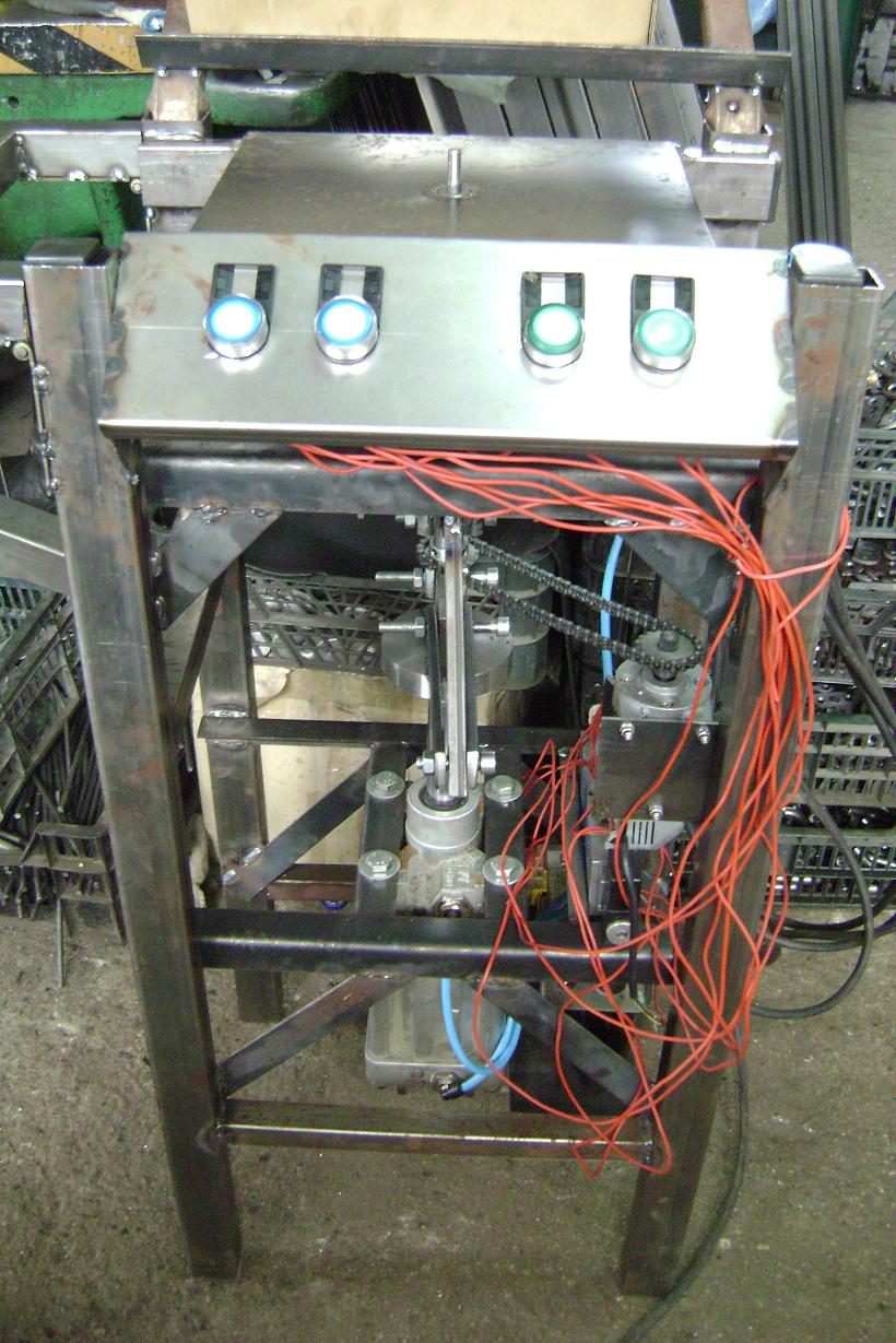

Drugą maszynką jest nitownica do nitonakrętek działa w trybie półautomatycznym ,jak uda mi się zrobić film to wrzucę
ZDJĘCIA;
ObrazekObrazek
ObrazekObrazek

Dziękuje, do czegoś podobnego się przymierzam.

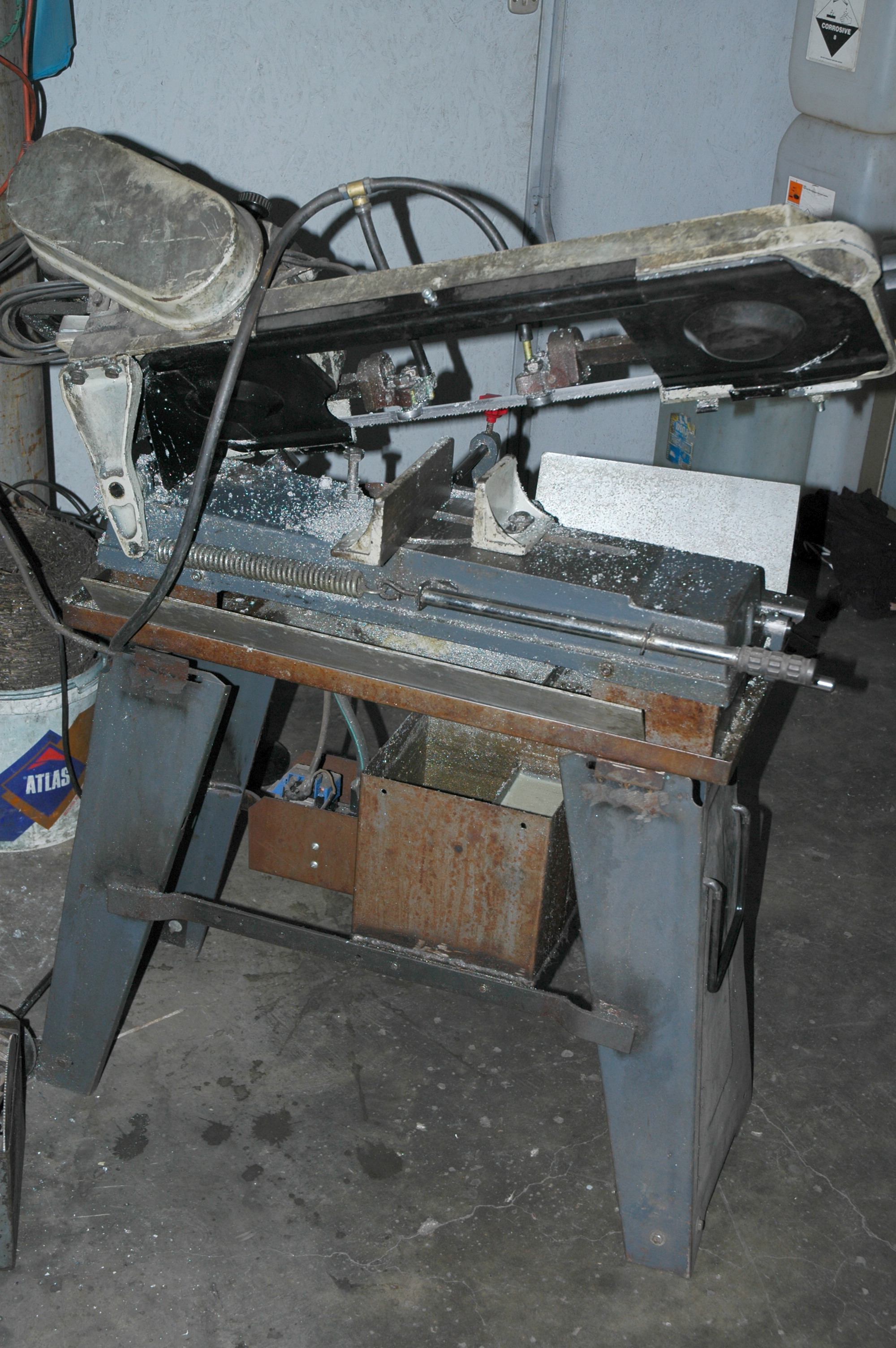

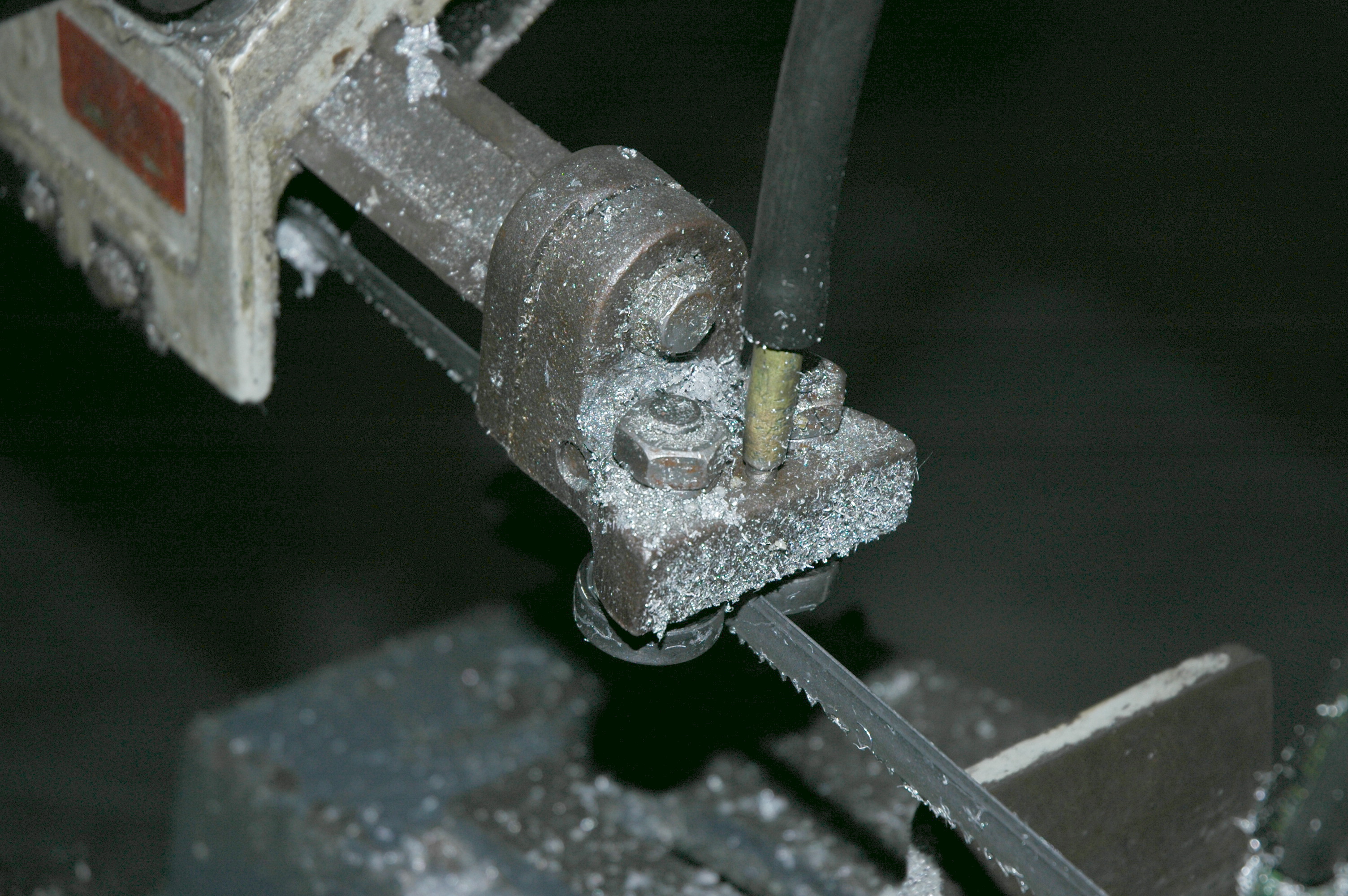

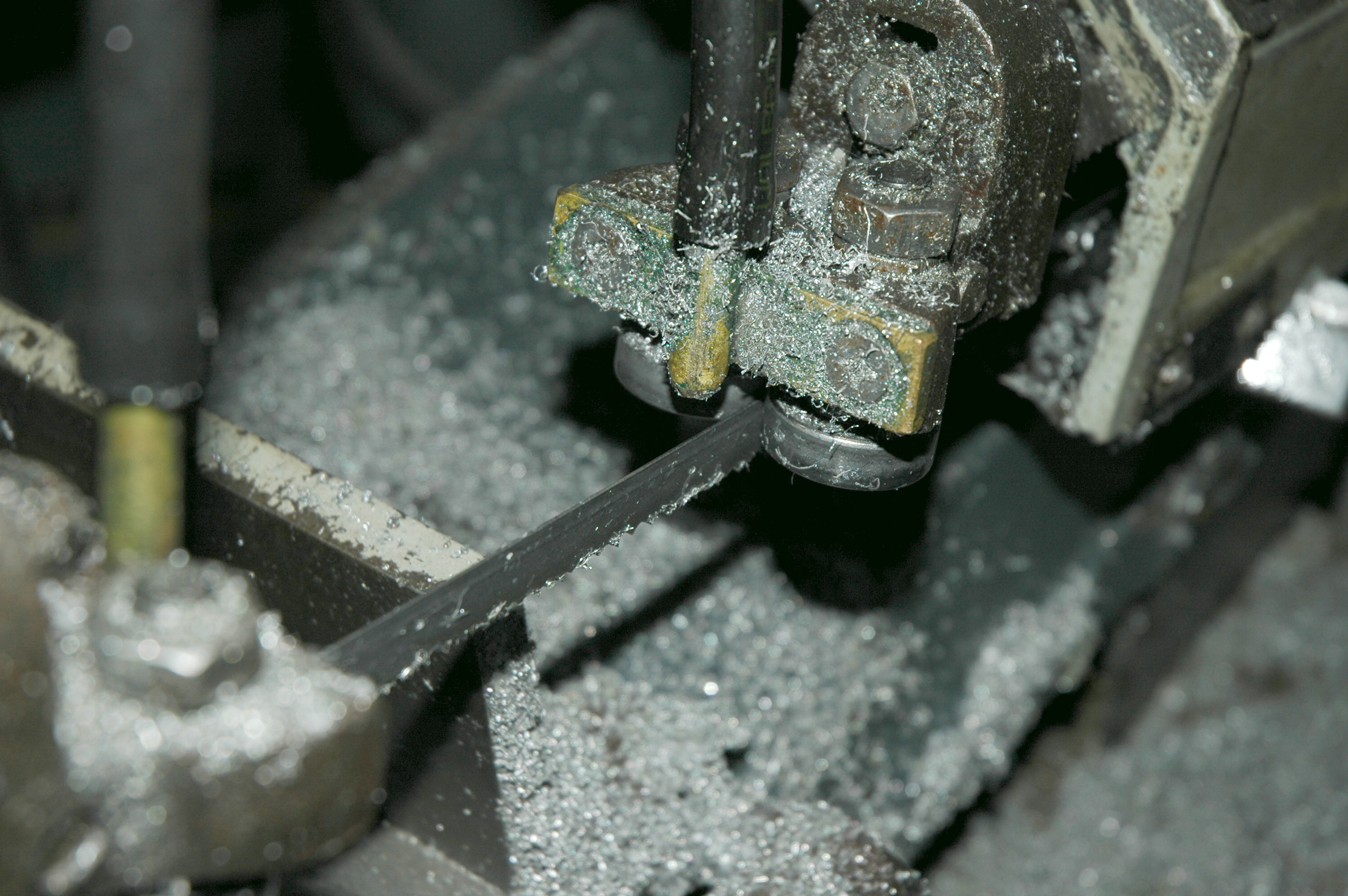

Post napisał: qqaz » 25 lis 2011, 23:49

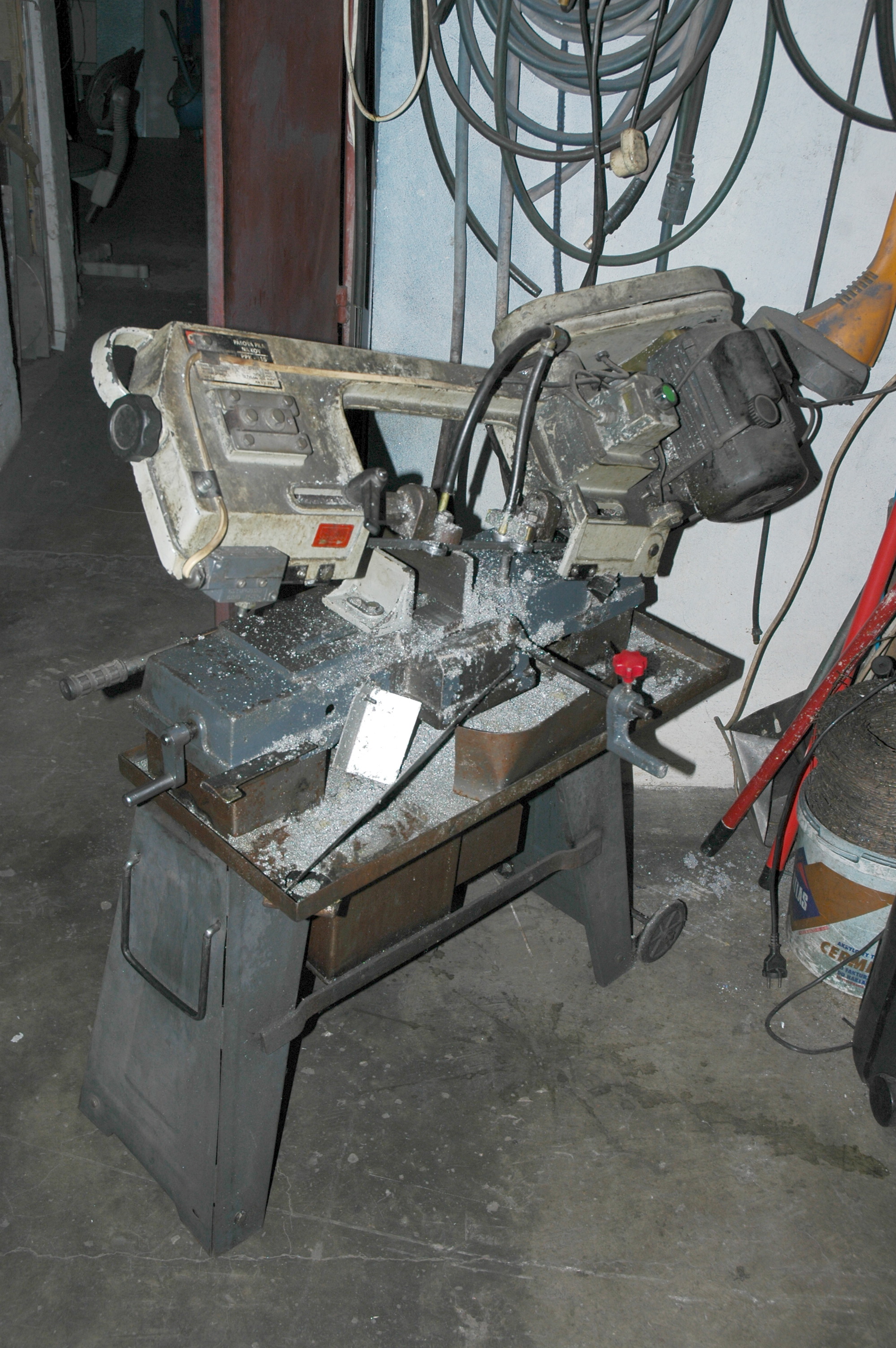

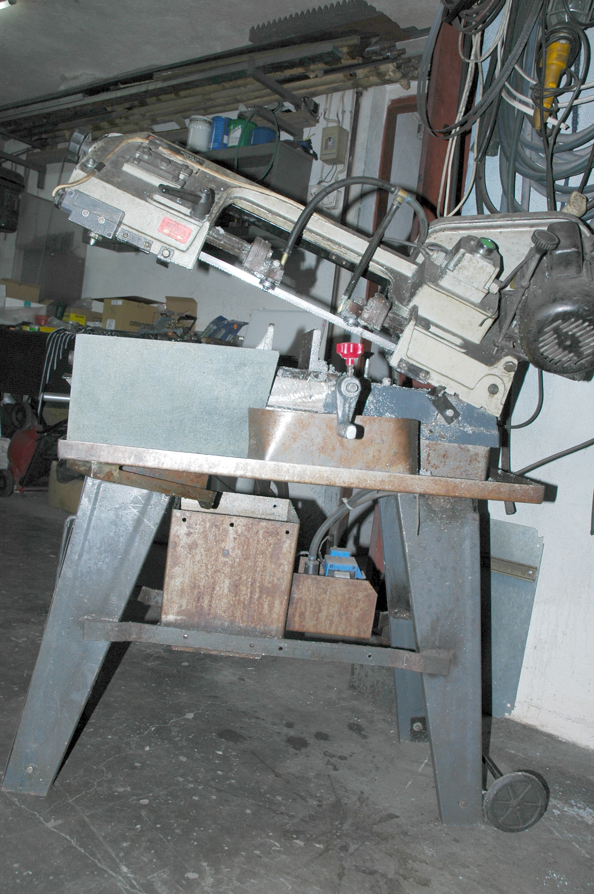

Wątpię aby warto było robić od podstaw. Cena chińczyków jest tak niska że właściwie na poziomie ceny materiału do przyszłego urządzenia. Chyba że inne względy lub zwykłe "bo lubię"
Ja chińczyka kupiłem z założeniem ze skoro tak tani to niech tnie dopóki się nie rozpadnie. No i jeszcze się nie rozpadł.
Ale wady oczywiście są - Nc10 lub 3H13 można zapomnieć, za mały nacisk przy taśmie 12mm.
Kol Kamar z pełnym zrozumieniem pokiwa głową - nie pomalowane:
na dole puszka z pompką od pralki

Post napisał: kamar » 26 lis 2011, 05:15
qqaz pisze:Wątpię aby warto było robić od podstaw. Cena chińczyków jest tak niska
Takiego maleństwa napewno nie warto, ale do ø300 to już inna bajka.
qqaz pisze: Kol Kamar z pełnym zrozumieniem pokiwa głową - nie pomalowane:
Pokiwał :) Wreszcie zdjęcie normalnej, pracującej maszynki a nie wymuskanego gadżetu. :)

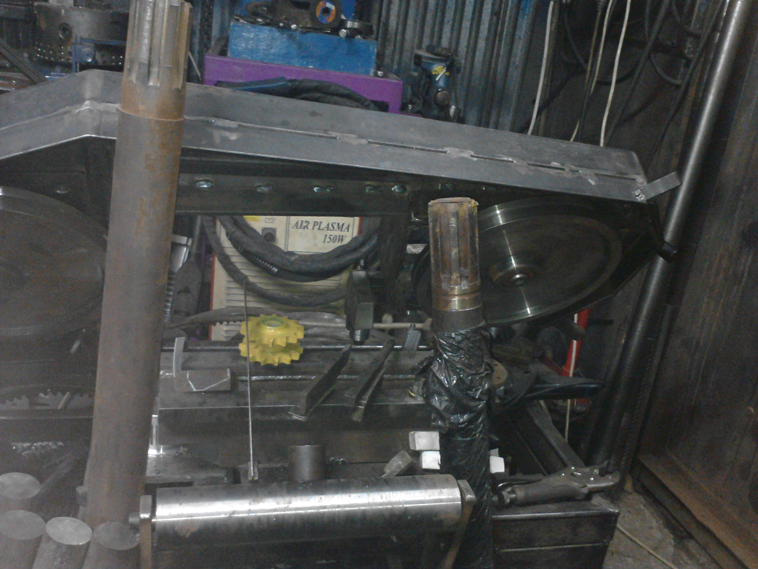

A skoro pojawil się temat mi bliski to też pokaże co robię. :smile: Choć tak naprawdę nie moge skończyć z powodu innych zajęć. :???: Tylko rdza pracuje nieprzerwanie. :roll:

Potrzebna, ale jest też ramowa to jakoś daje rade chociaż nie tnie pod kątami a to mnie boli. :razz: A ta to też taki sposób na poznanie od kuchni pracy tej pily. Chodzi mi po glowie duża, ale to dalekie plany.
