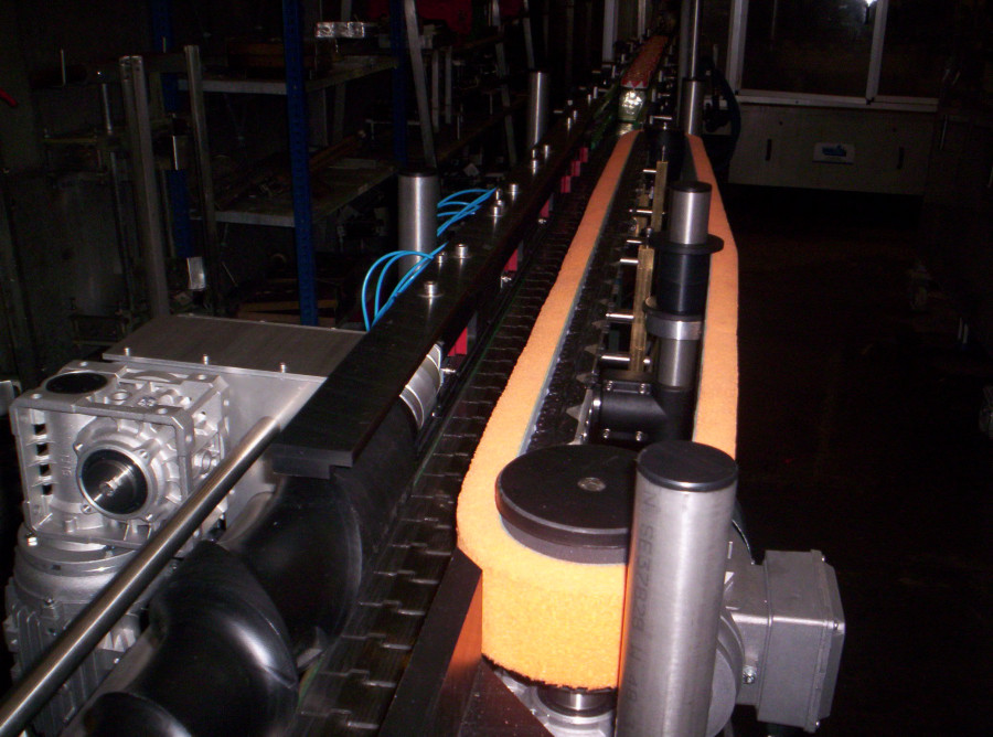

Mam nadzieje że kolega kamar się nie obrazi ze w jego wątku pokazuję moje wynalazki :wink:
Projekt wykonawstwo mojego autorstwa :mrgreen:
Maszyna do pozycjonowania kształtowych opakowań gdzie na wejściu opakowania wchodzą z prawdopodobieństwa a na wyjściu są wypozycjonowane zawsze ta sama stroną (chodzi o opakowania prostokątne z dwoma polami wklęsło-wypukłymi).Pozycjoner działa na wydajności 15.000 tys/h

Ten wątek właśnie po to jest !! Jeszcze gdybyś nie oszczędzał na oświetleniu :) ;)

kamar pisze:Jeszcze gdybyś nie oszczędzał na oświetleniu :) ;)
Właśnie wiem zdjęcie robione już na linii u klienta a doświetlenie słabe :cry:

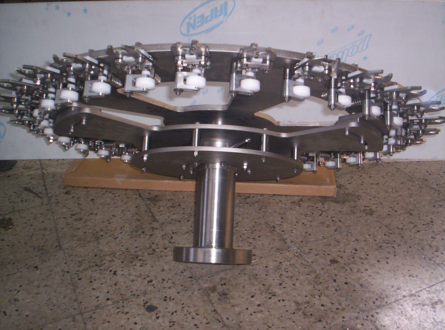

kamar pisze:Ten wątek właśnie po to jest !!
To jeszcze z (lepszym doświetleniem) układ transportu opakowań tz bezosprzętowy
Tez mojego projektu

tomolc pisze: układ transportu opakowań tz bezosprzętowy
No nie wąska dłubanina. Nacisk na kółko otwiera szczęki ?

Dokładnie. Nacisk krzywkowy,ważne punkt zamknięcia-odbioru.Obrót o kąt wtedy
otwarcie - punkt oddania
