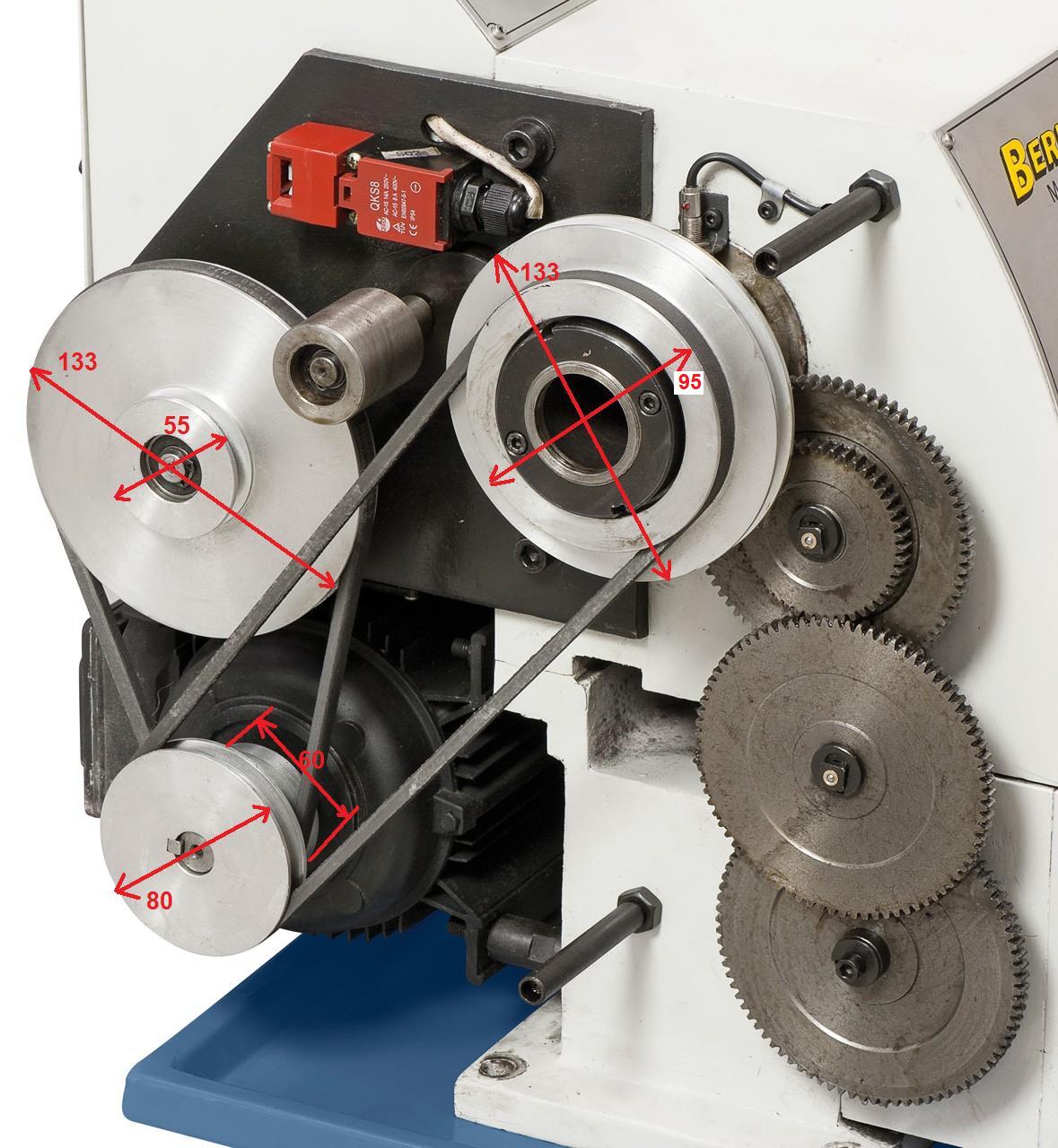

Niestety posiada ona braki. Brakuje wielostopniowego koła pasowego jak w załączniku Obrazek .
Czy ktoś z Państwa posiada zwymiarowany rysunek takiego koła?
Lub posiada takie aluminiowe koło ewentualnie podjął się wykonanie takiego koła?

Jednak rysunki, wymiary poszczególnych kół by się przydały. Chyba że wykonam koło na "oko". Prędkości obrotowe chyba nie są aż tak istotne.

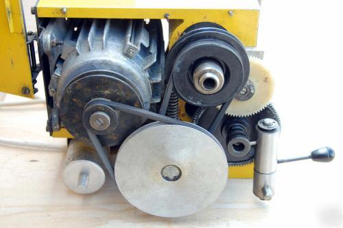

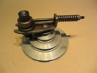

Możesz zmierzyć proporcje kół które widać na zdjęciach(rysunki w DTR-ce mogą nie być w skali - najlepiej do pomiaru skopiować i powiększyć zdjęcie dla większej dokładności) rysując linie przechodzące przez środek osi(uwzgledniając grubość) lub największą średnicę, podobnie jak w tym przykładzie
na przyklad w/g tych zdjęć
https://www.model-engineer.co.uk/forums ... ?th=117040
https://www.kondensatorschaden.de/2014/ ... itspindel/
http://www.rchobby-net.de/sd300/sd300_umbau.htm
https://www.scumari.nl/www/tools/hobbymat/main.htm
i porównać proporcje do tych które masz w swojej tokarce, będziesz miał jakiś punk zaczepienia jeśli chodzi o średnicę największego, a na podstawie jego średnicy określisz pozostałe średnice koła podobnie porównując proporcje ich średnic w jakimś widoku z boku, np tu widać dobrze

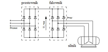

Co do falownika proponujesz jakiś konkretny model do tego sinika? Czy wymagana wymiana silnika na 3f.

Do silników stricte 1f (z dedykowanym uzwojeniem rozruchowym)
nie stosuje się falowników przeznaczonych dla silników 3f
wiertarko-frezarka-badz-frezarka-do-mal ... 33-30.html
(pomimo, że silniki 3f Δ/Y 220/380V /lub 230/400V/ mogą być sterowane przez falowniki 1F zasilane z 1 fazy które na wyjściu dają 3x220V).
Do zasilania takich(1f) silników służą regulatory PWM (np triakowe - ze względu na taniość)
http://www.witczak.imsi.pl/images/wykla ... niczne.pdf,
tak więc wszystko zależy czy masz silnik 3f czy 1f z rozruchowym.
W dodatku jak napisałem wcześniej silnik 3f do zasilania falownikem zasilanym jednofazowo musi mieć możliwość zasilania także Δ 3x220V (tabliczka http://www.falownikisklep.pl/silnik-3f- ... -sieci-1f/)
Natomiast silnik zasilany tylko 380V/400V
nie nadaje sie do sterowania falownikiem zasilanym 1f, tu musi być falownik zasilany 3f (dający na wyjściu 3x380/400V)
Temat o tym był tu

U mnie średnice tego koła wynoszą odpowiednio: 120, 80, 42 i 30mm. Co do falownika - ja użyłem Yaskawe V1000 oraz silnik 3F o mocy 0,4kW spięty w trójkąt. Silnik był trochę za duży żeby go zmieścić w obudowie tokarki, więc wyspawałem z aluminium nową.
