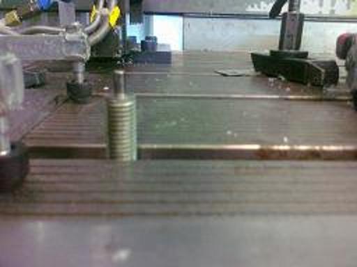

Z pewnych względów nie moę pokazać całego detalu ale ustalenie wygląda jak na foto.
dziś w nocy splanowałem trochę czop i wykonałem otwór 2.5 teraz czekam na końcówkę z kolka 2mm i resztę detali
Element ustalający wygląda tak (wykonane na szybko)

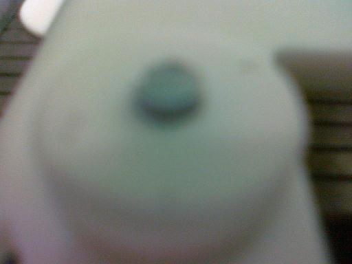

detal na trzpieniu

wiem że można bo robiłem pomiary baz gzie też miałem taki zapas. Ale z automatu gdzie różnice rozstawu są na poziomie 02. - 0.3 mm a otwór zamiast 4.5 nawet 4.2 to życzę POWODZENIA
Wczoraj w pracy miła niespodzianka dotarła końcówka 2mm. zmiana programu i jazda z pomiarem kąta z automatu. już nie trzeba było mozolnie podjeżdżać ręcznie i liczyć na kalkulatorze. Plusiki poleciały .
