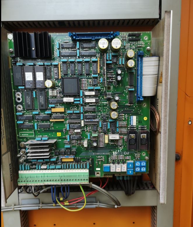

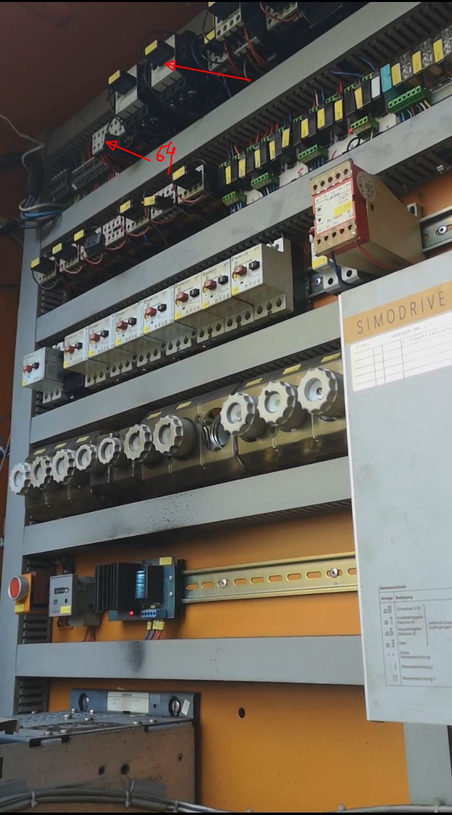

SIMODRIV(załączam zdj.) daje kod o7 to oznacza fehlende einschalt bedingungen , antriebsfreigabe klemme 64 ...
U góry szafy jest stycznik który ma na zaciskach "64"
Może dla niektórych to banalne ale jakie czynności muszę wykonać aby przywrócić ją do życia...

axion pisze:SIMODRIV(załączam zdj.) daje kod o7 to oznacza fehlende einschalt bedingungen , antriebsfreigabe klemme 64 ...
Tu nie chodzi o numer stycznika ani o jego jakiś zacisk. Chodzi o zacisk nr. 64 na Simodriv'ie - napęd zgłasza brak gotowości i sygnalizuje że na tym zacisku nie ma 24V. A nie ma tego dlatego, że system nie wystartował i nie załączył styczników, które załączają napędowi gotowość do pracy. Także tym bym się nie przejmował, bo jest to skutek a nie przyczyna.

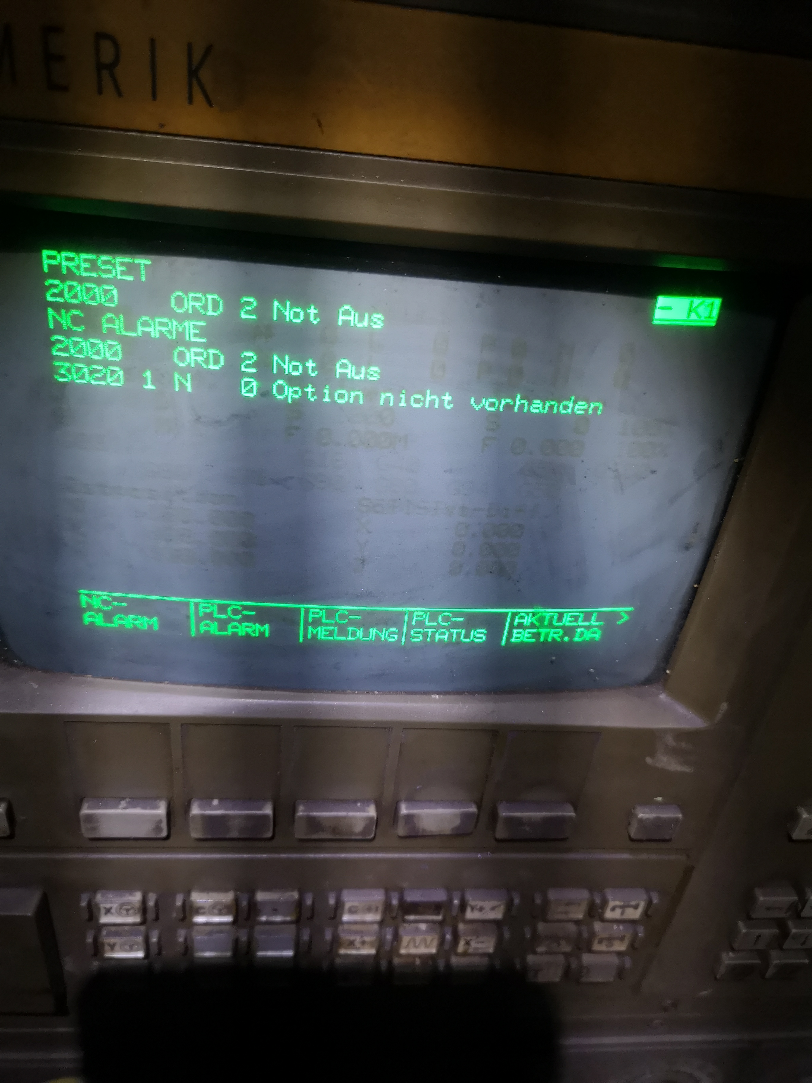

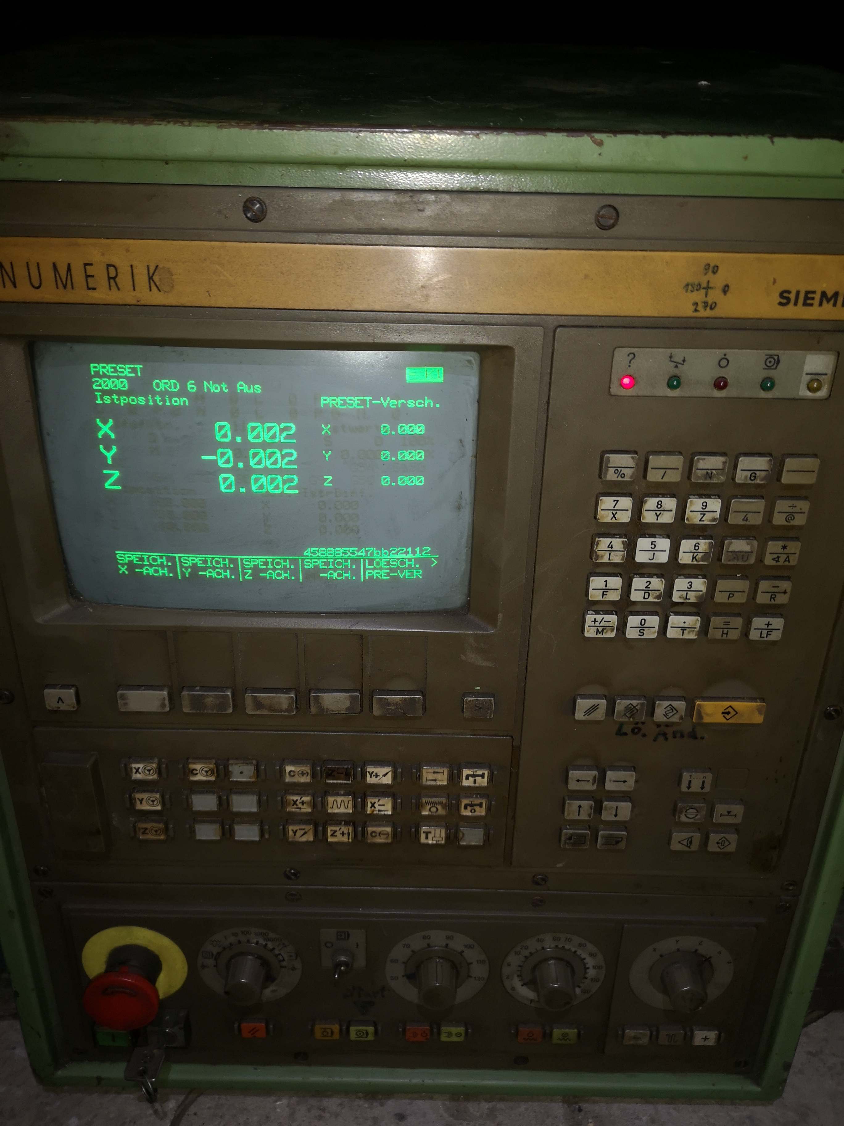

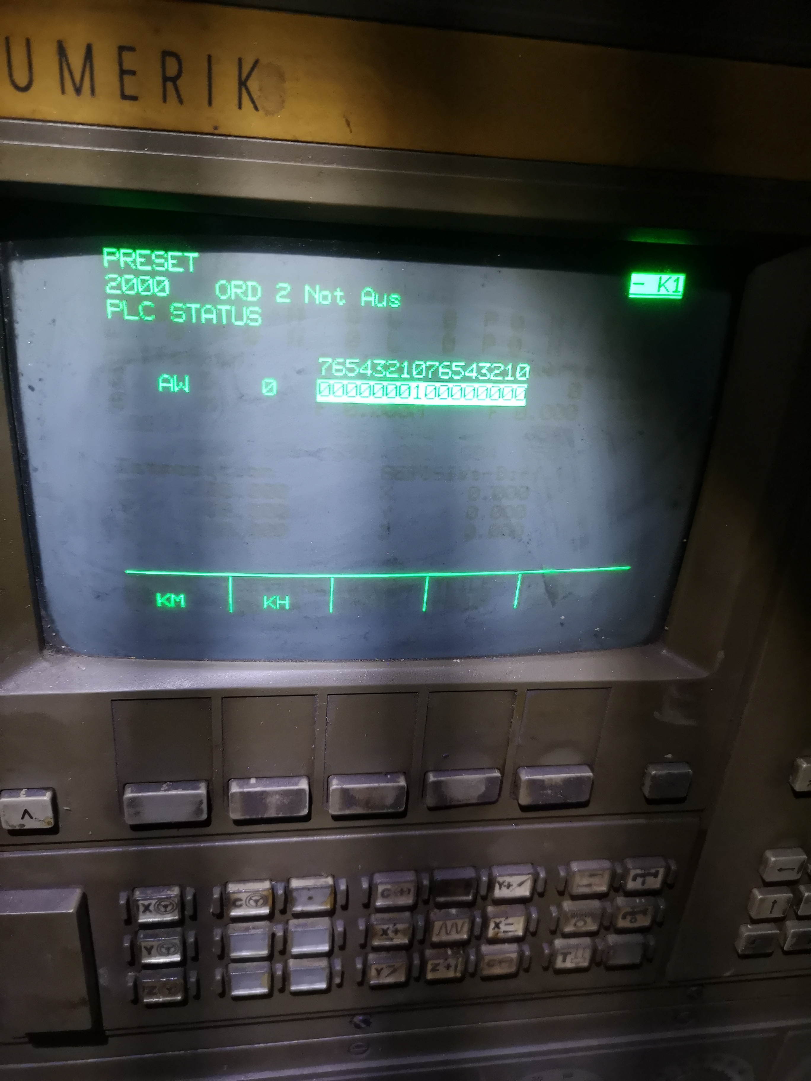

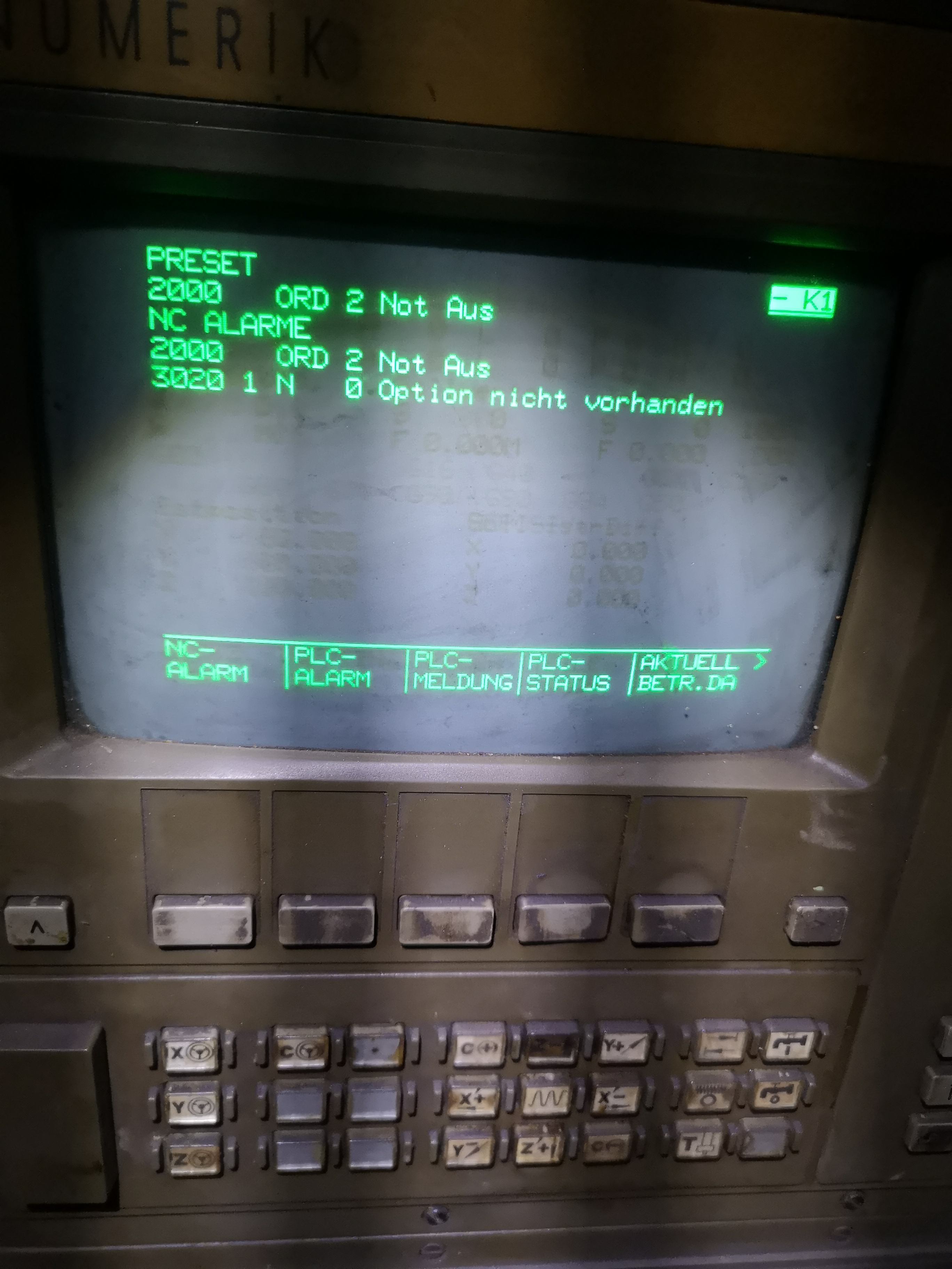

Post napisał: axion » 15 maja 2026, 05:49

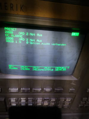

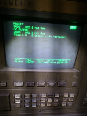

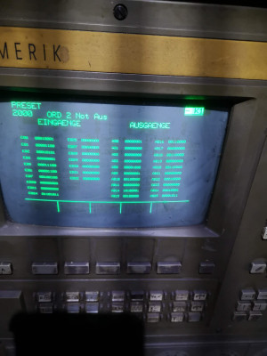

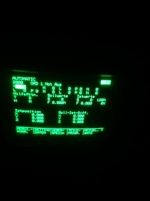

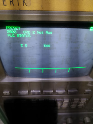

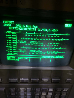

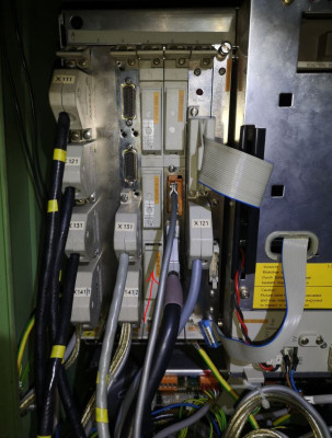

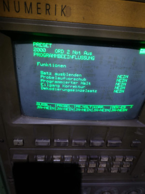

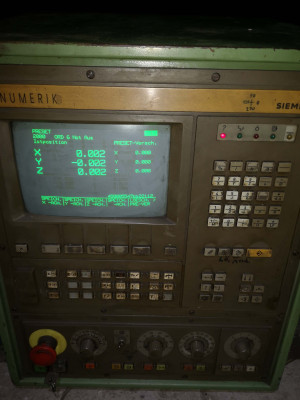

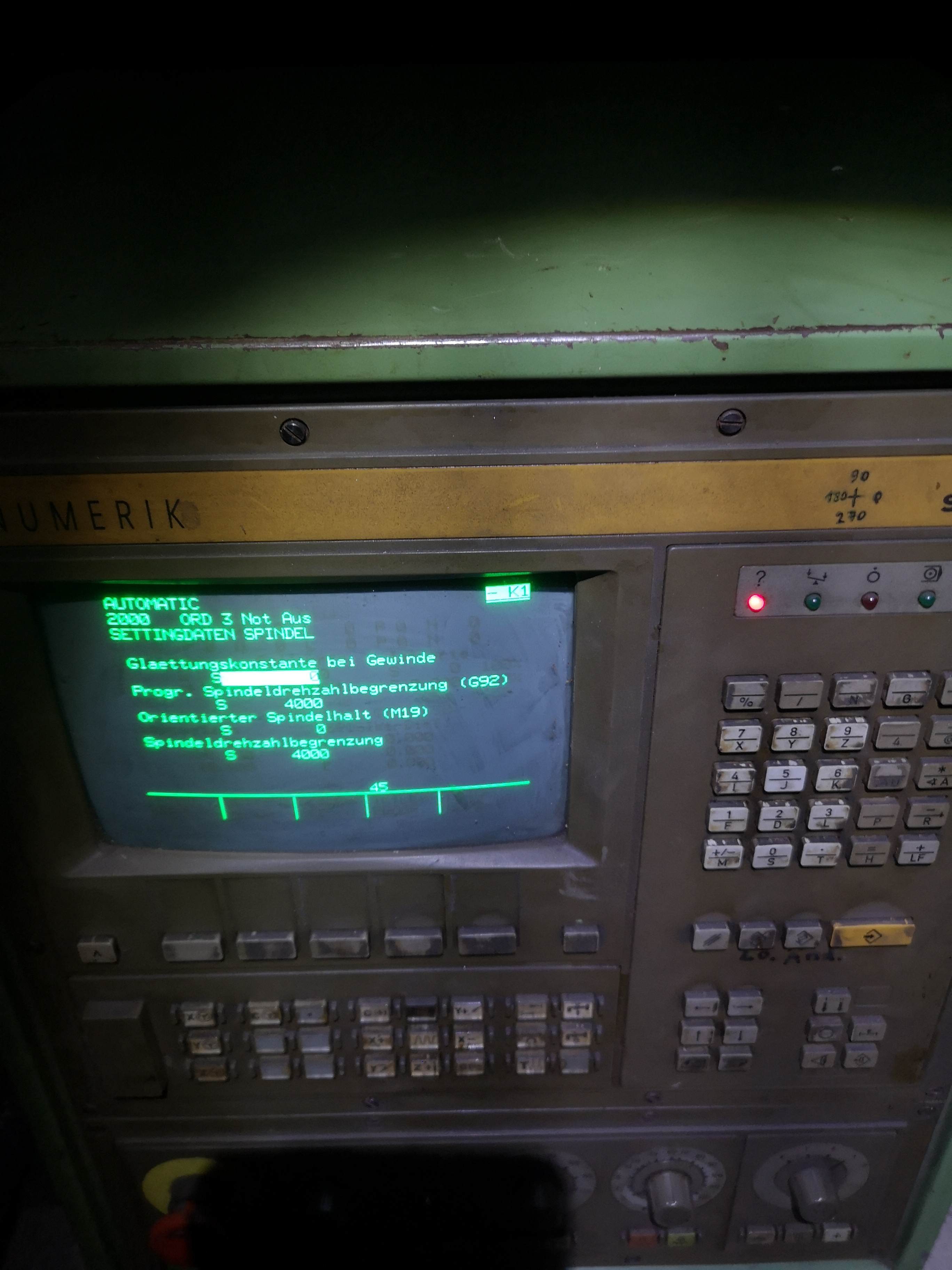

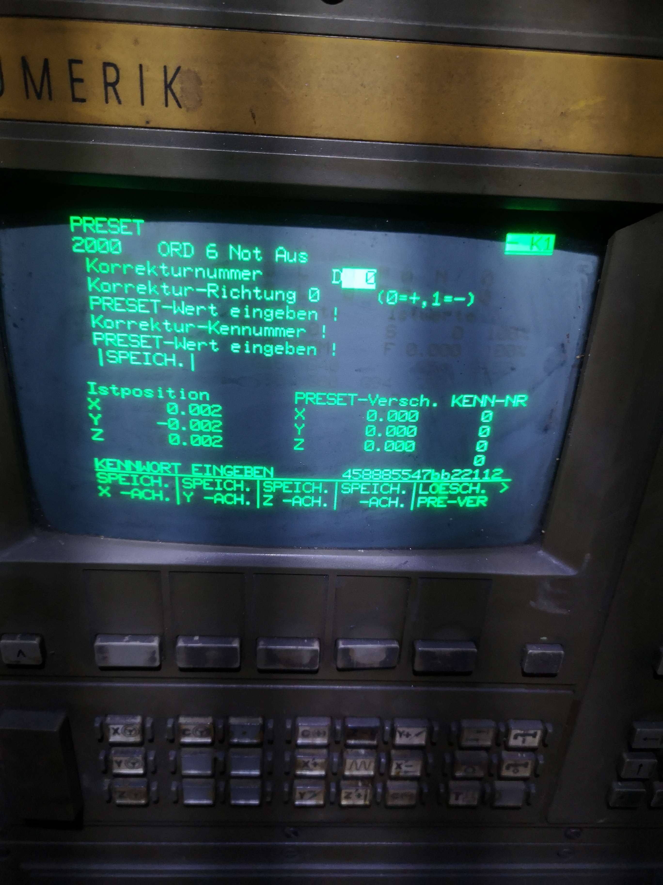

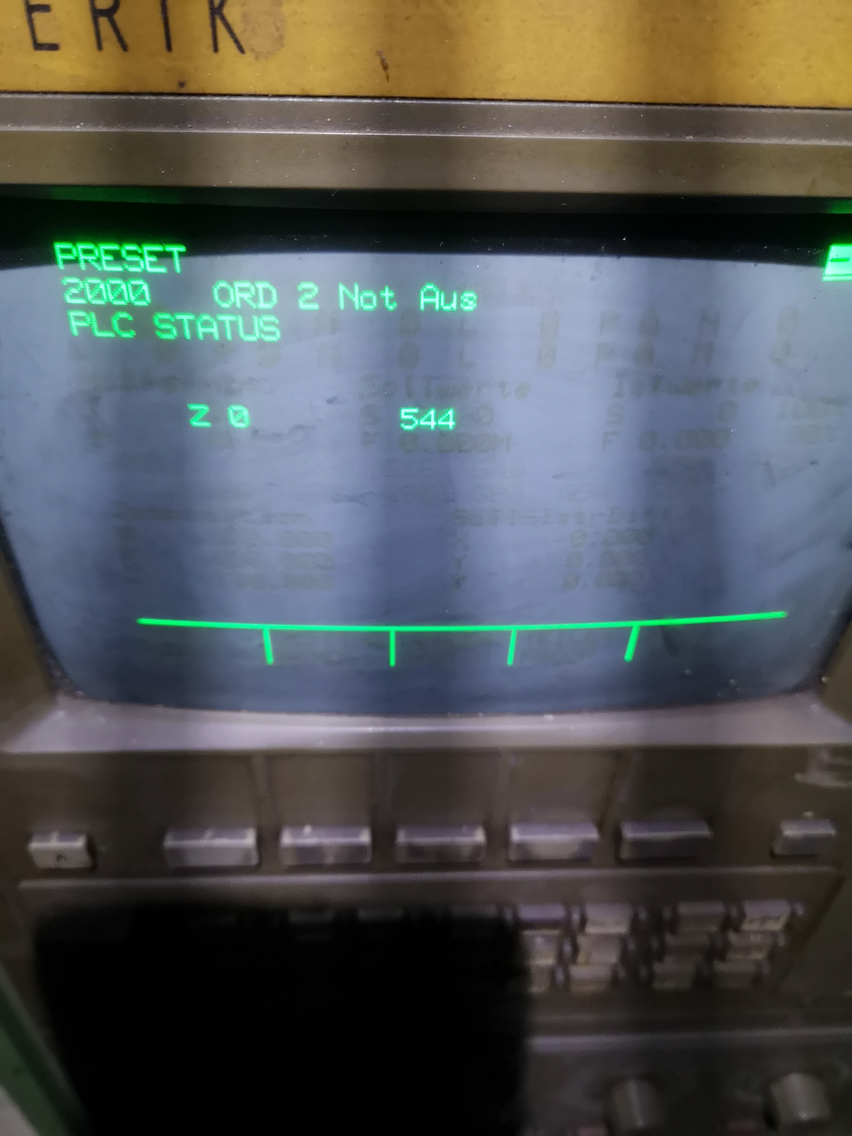

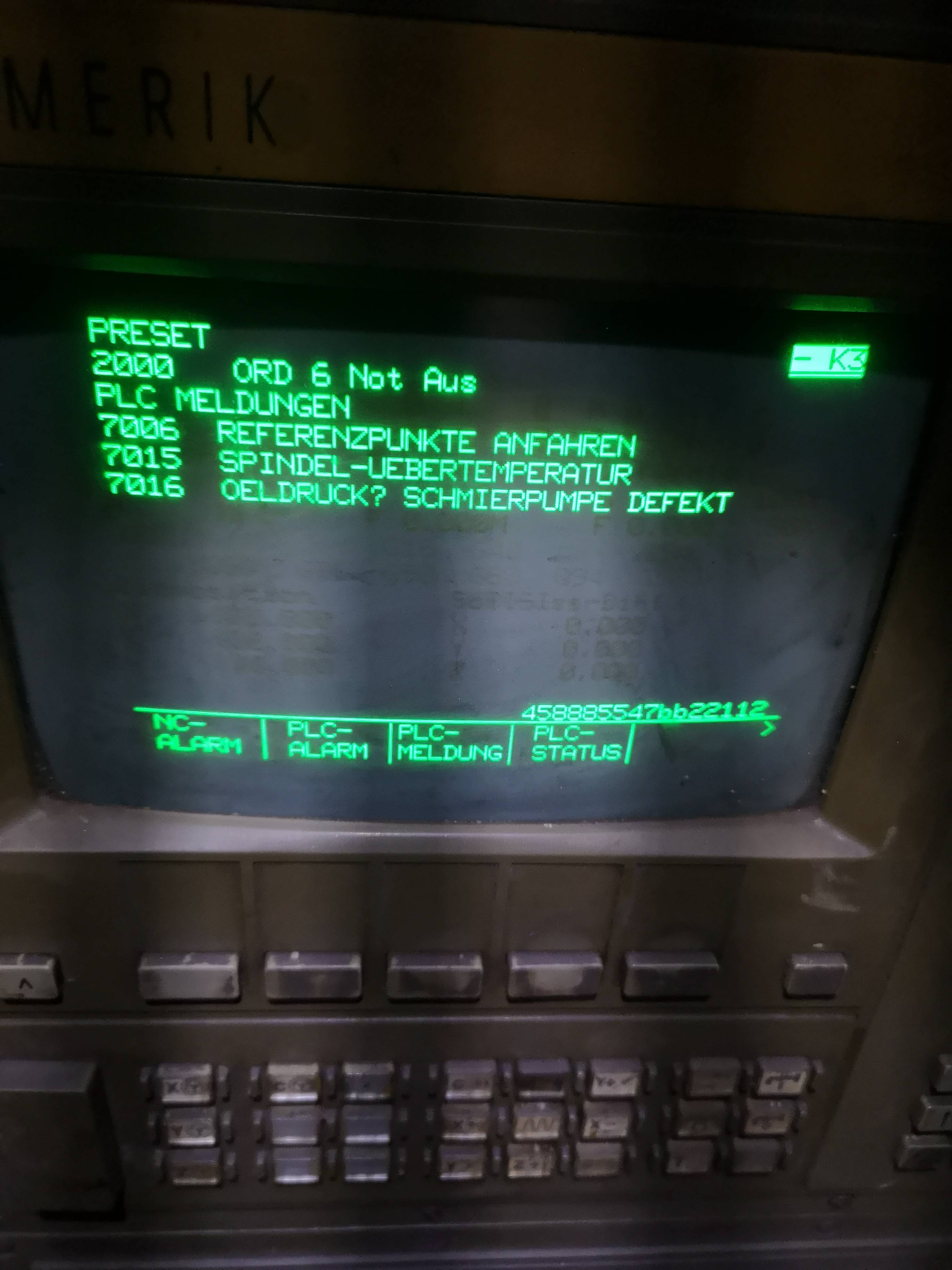

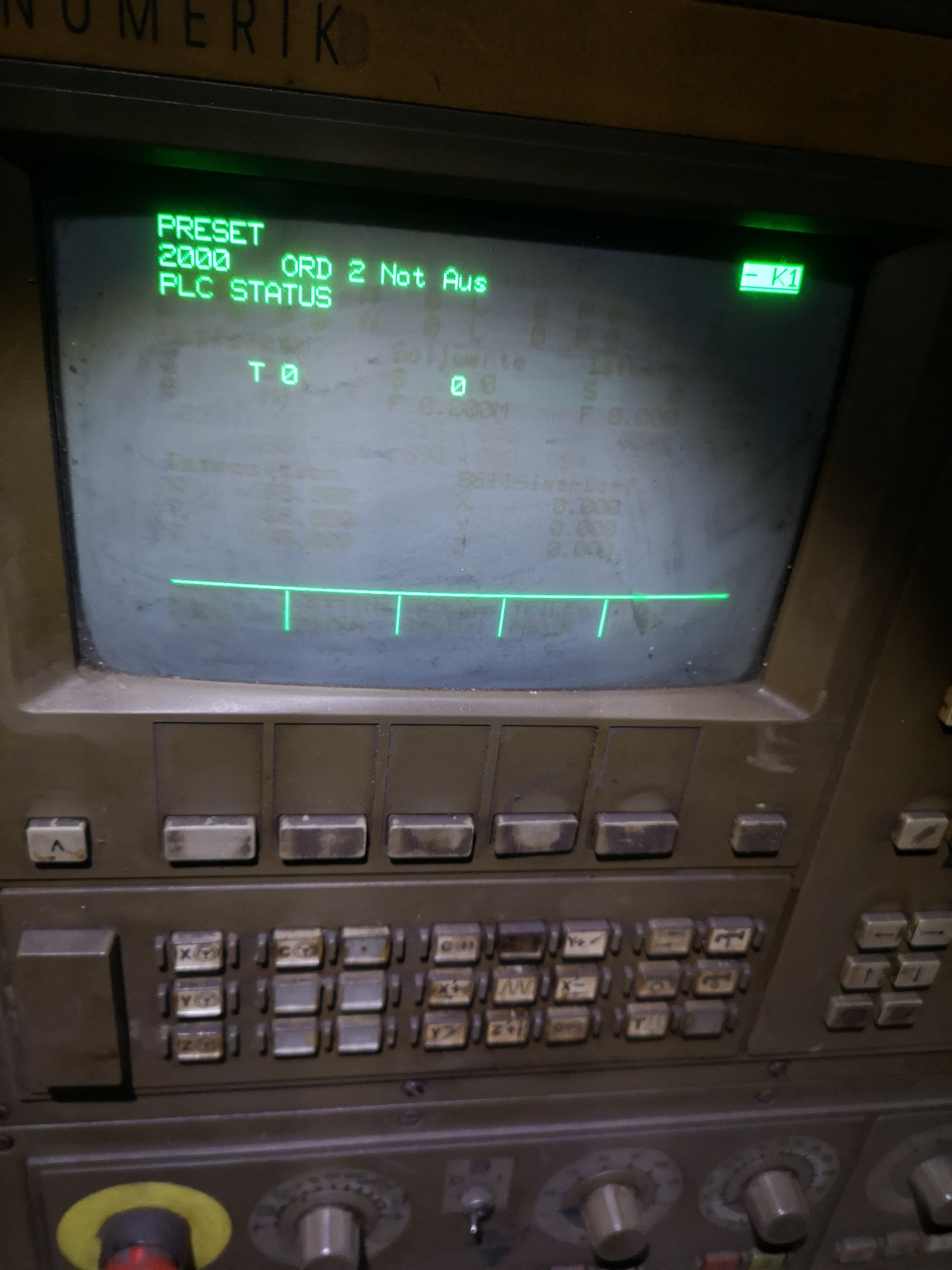

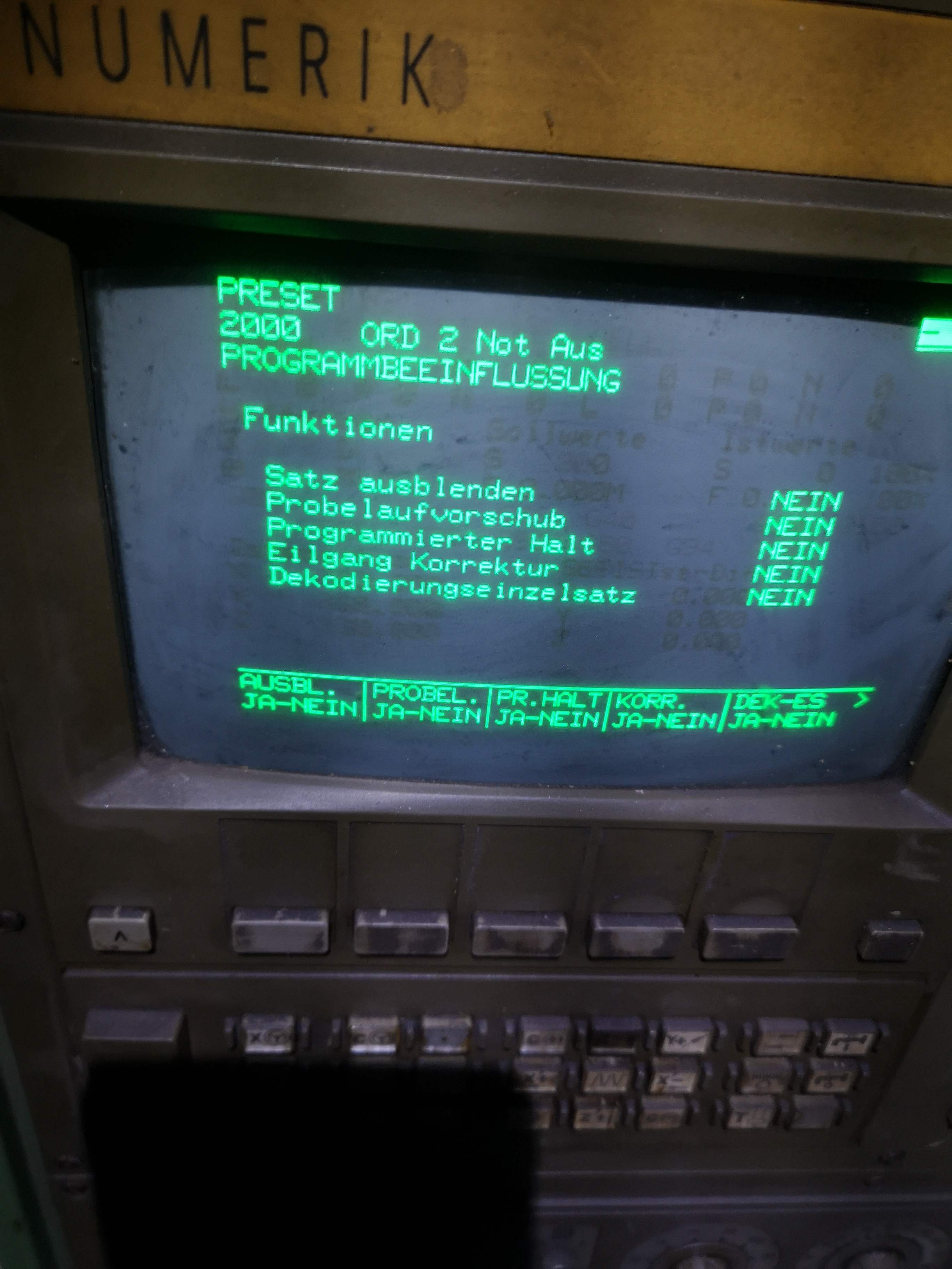

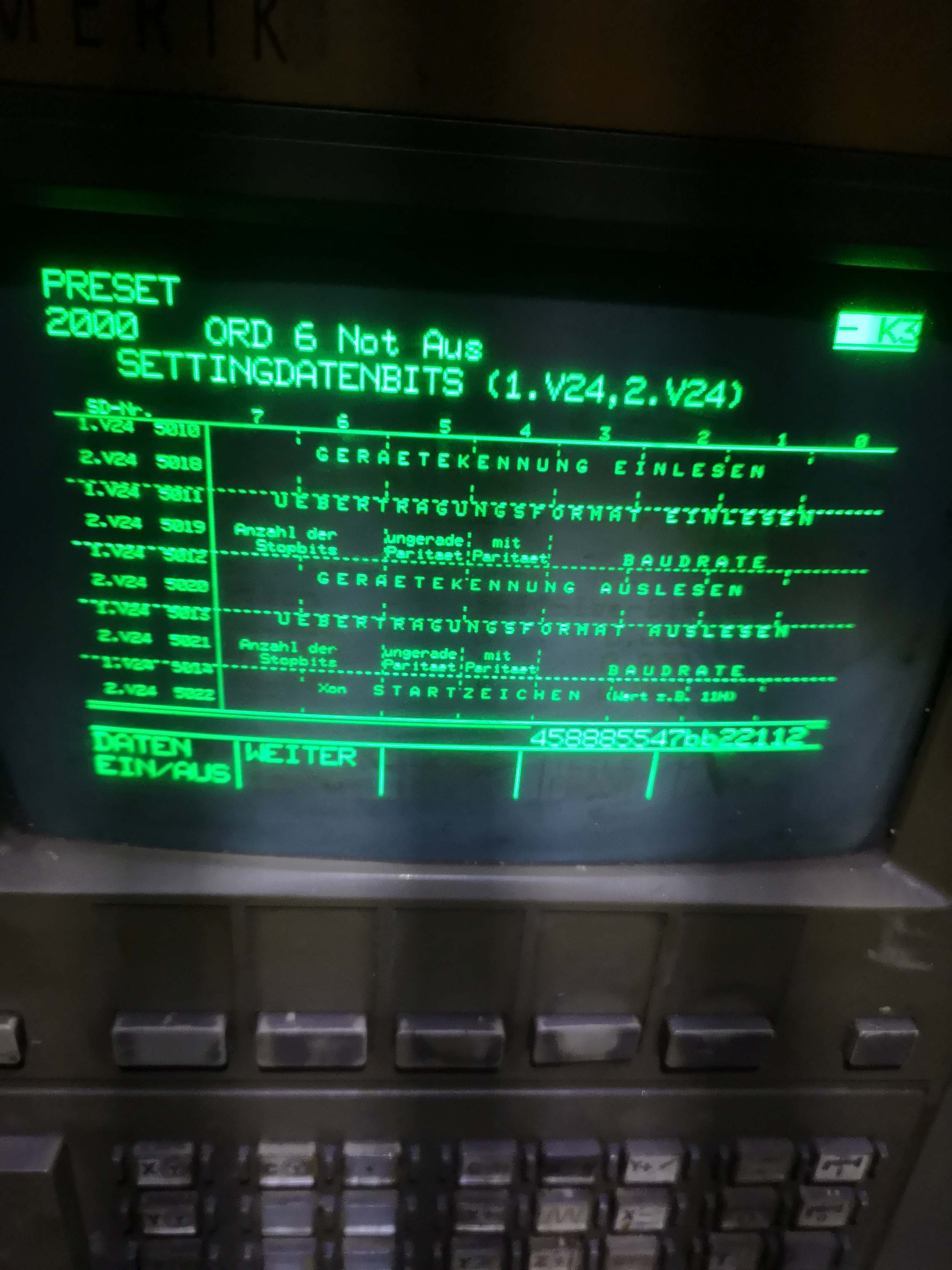

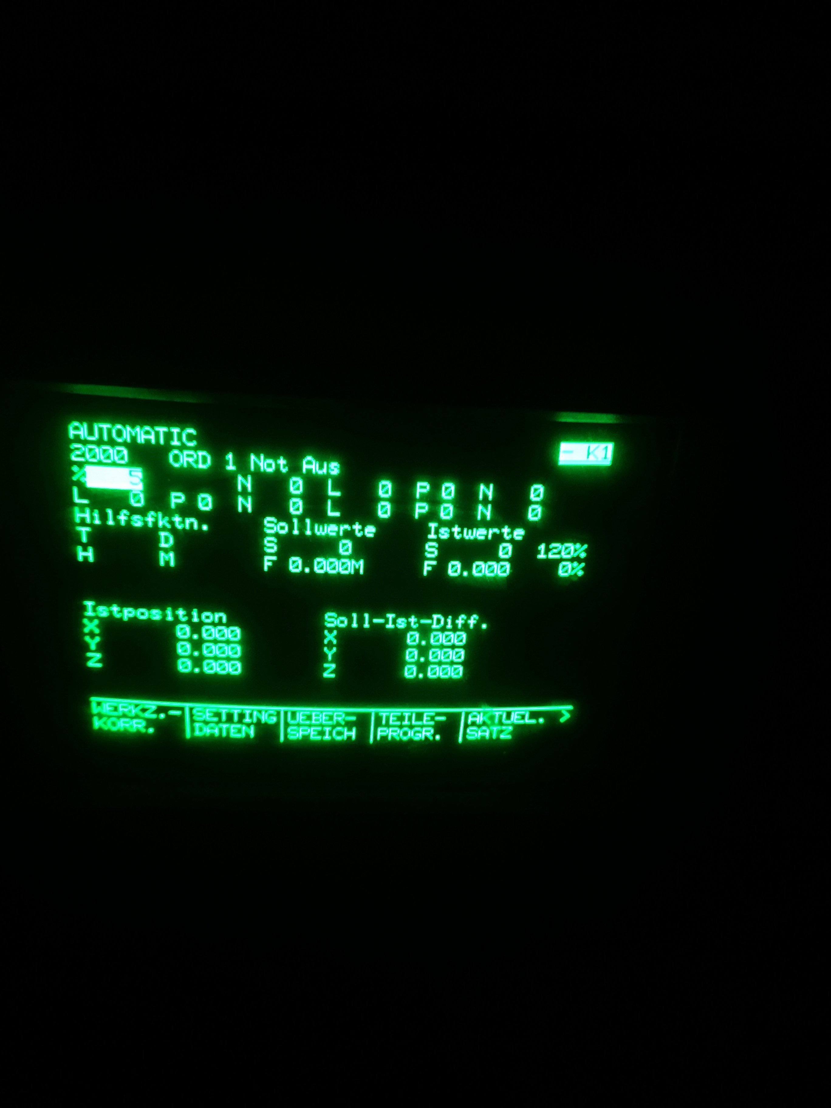

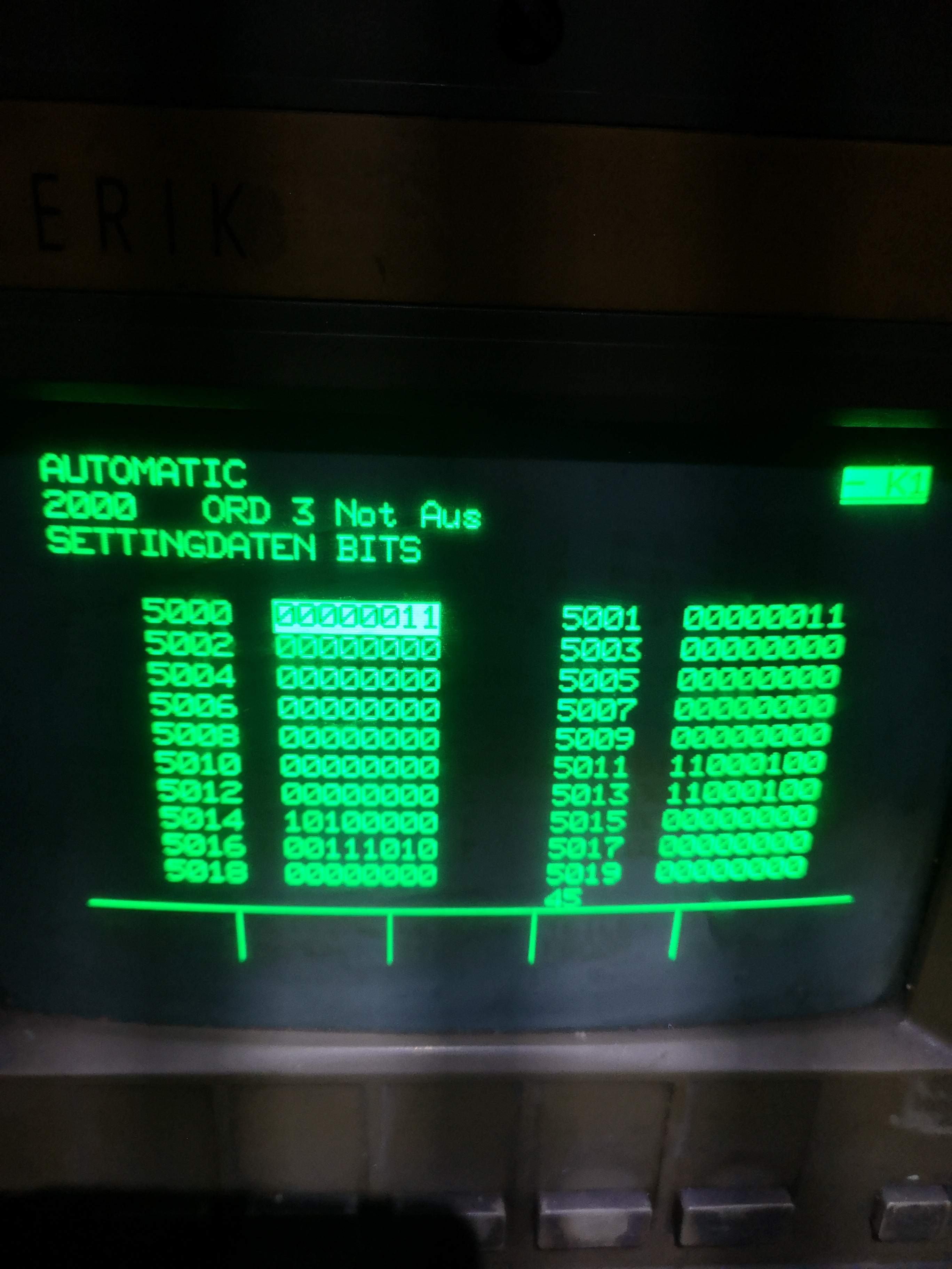

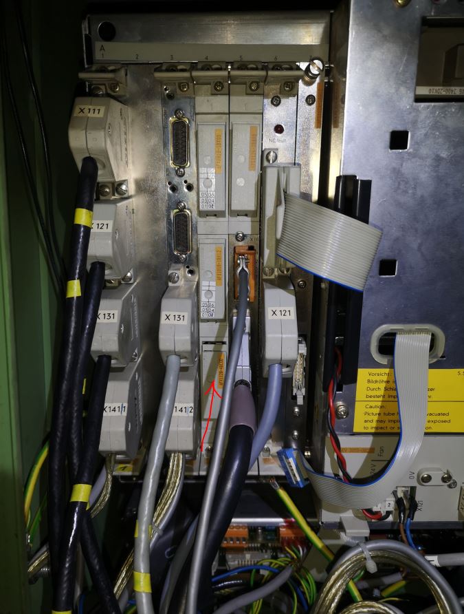

od prawej strony tego monitorowego klocka jest jakiś przełącznik na kluczyk - wypiąłem go i załączyłem...
w międzyczasie (wiem totalnie bez sensu) wypiąłem i ponownie włożyłem (chyba) pamięć - na foto zaznaczyłem czerwoną strzałką.
Włączyłem hebel na szafie
i niespodzianka monitor ożył ...
porobilem pare zdjęć ...
no i wyłączyłem heblem , po czym ponownie włączyłem za chwile i tak kilka razy i ponownie się nie właczył - czarny ekran...
jako że nie miałem doczynienia nigdy z nic co związane z CNC nie mam pojecia czy parametry uleciały czy nie i jakie są tego symptomy...
obstawiam że to wina monitora ...?
Wydaje mi się że reszta jest ok....
Ale zdaje się na Was.
Jak by udało się i wlączył by się kolejny raz czy da się zmienić język?

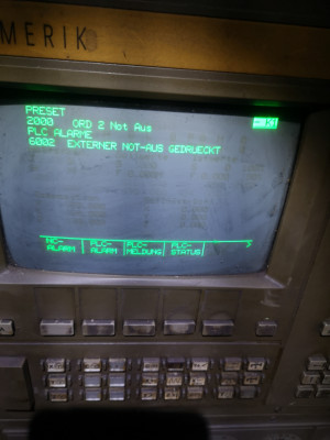

Post napisał: jasiu... » 15 maja 2026, 11:11

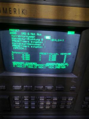

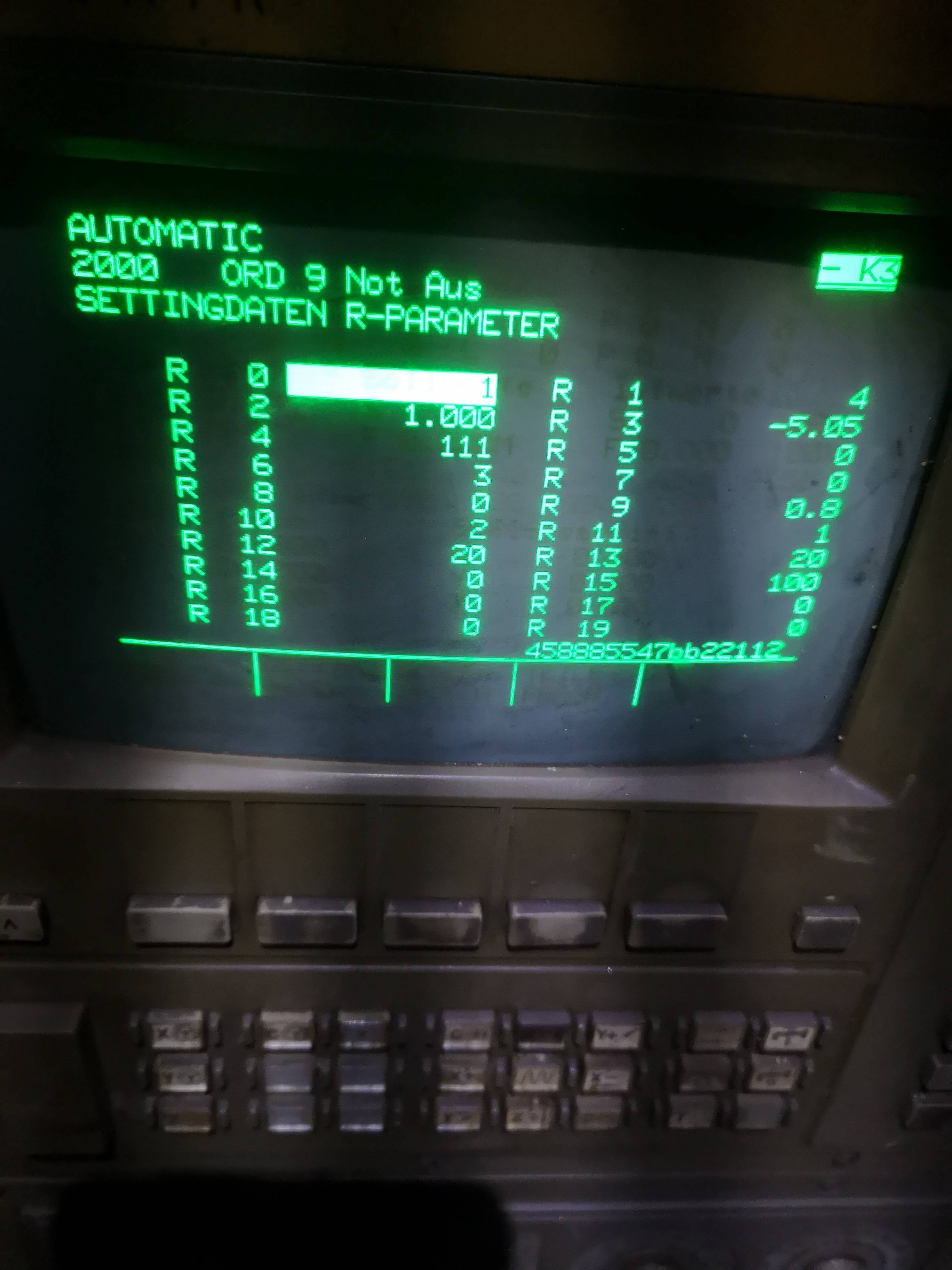

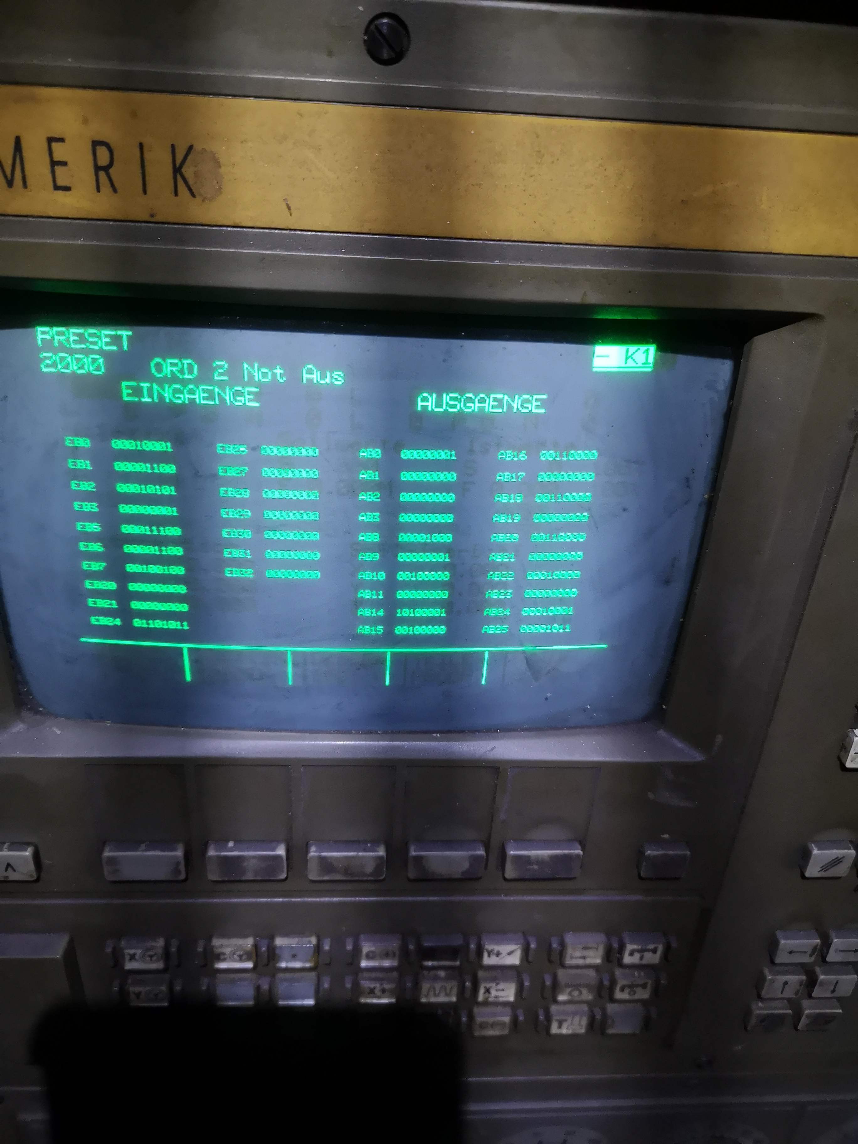

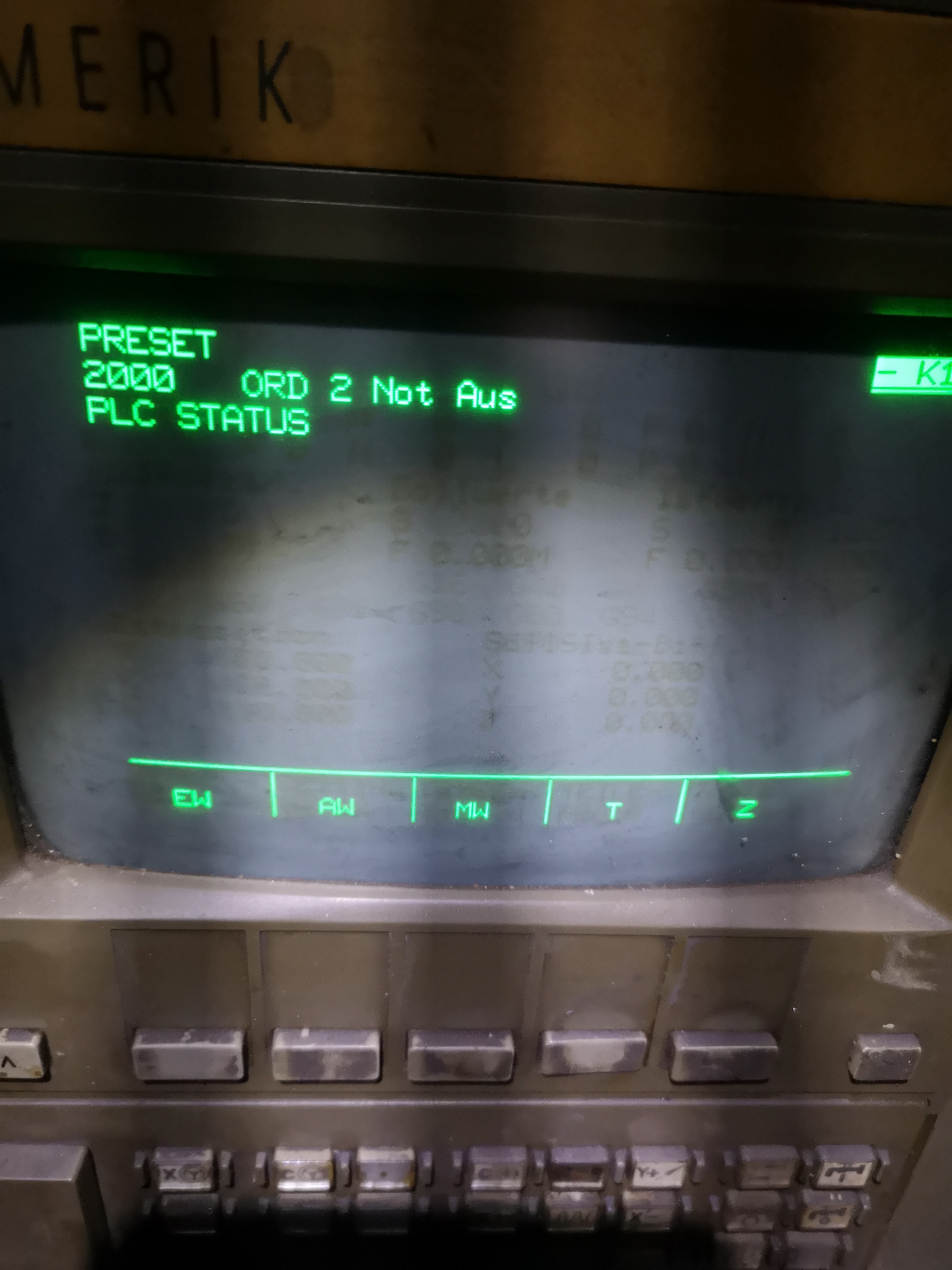

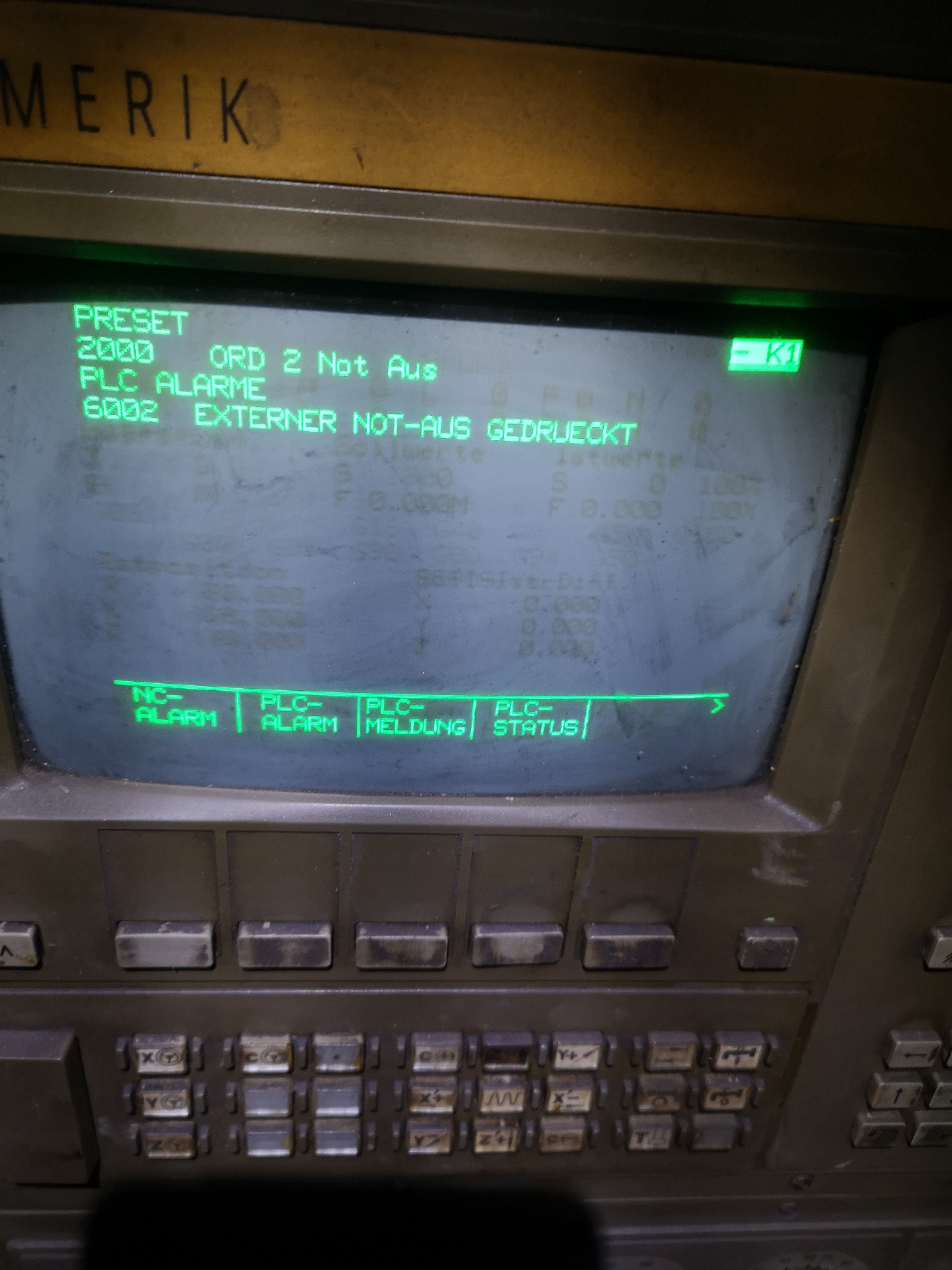

Czemu tam ciągle się wyświetla "not aus"? Grzyb któryś wciśnięty?

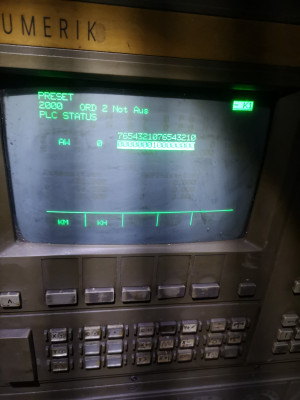

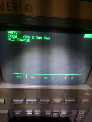

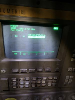

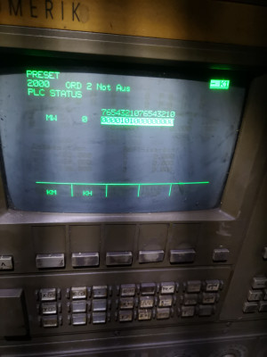

axion
Posty w temacie: 12
Posty: 14
Rejestracja: 09 paź 2025, 22:56
Re: Hermle uwh 721 89r

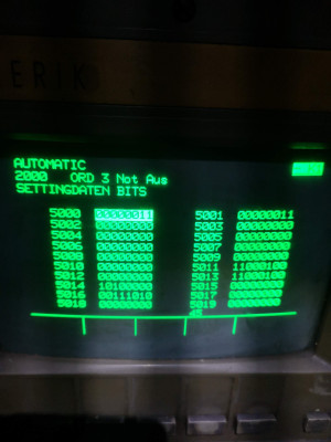

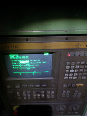

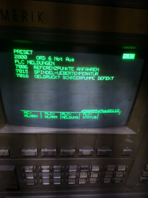

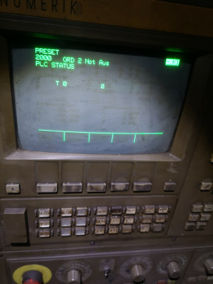

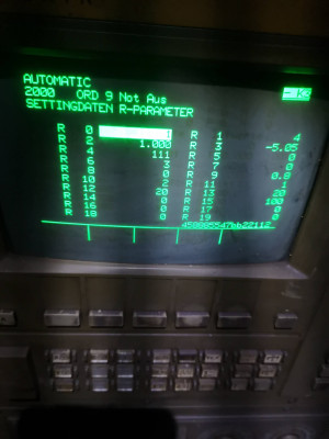

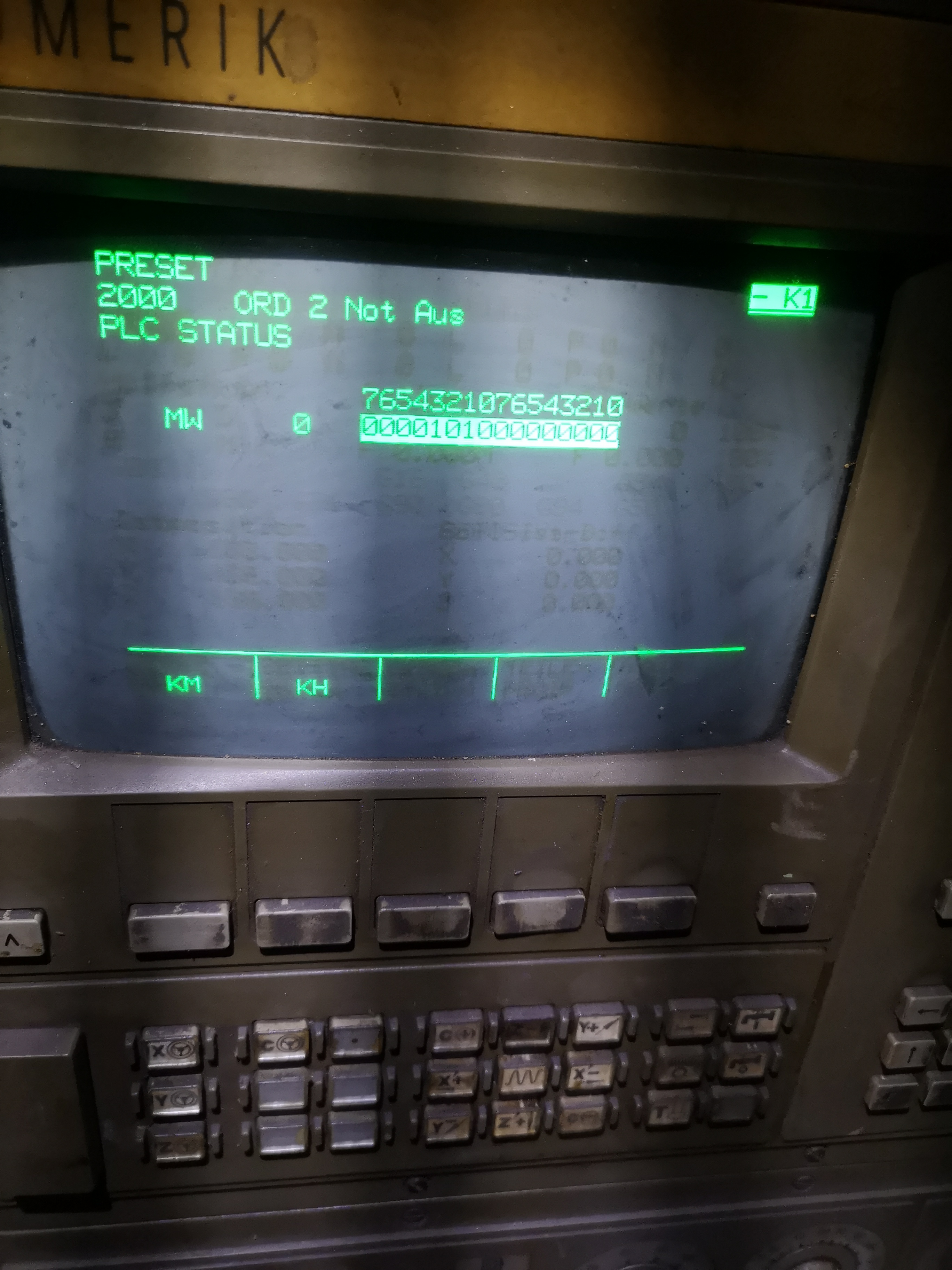

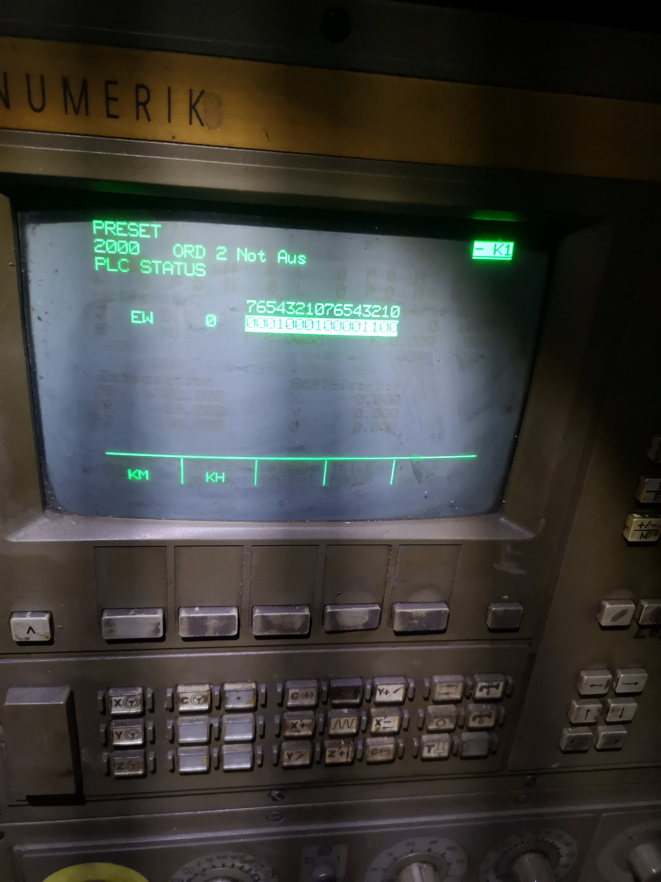

Post napisał: axion » 15 maja 2026, 11:23
reszta zdjęć... rano się nie załączyły.
