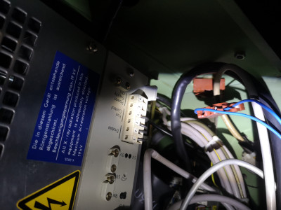

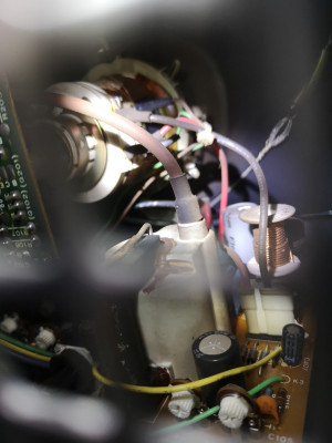

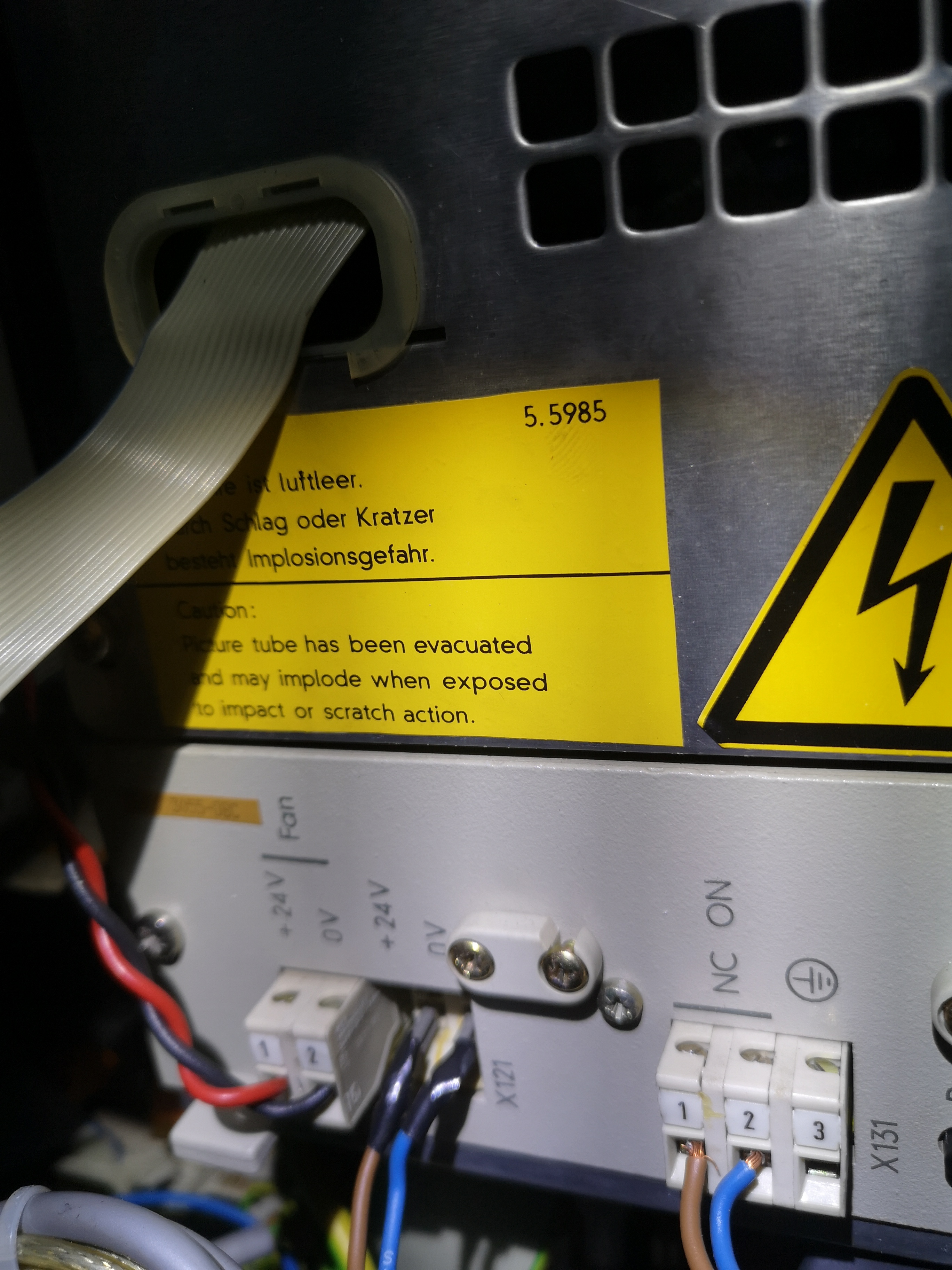

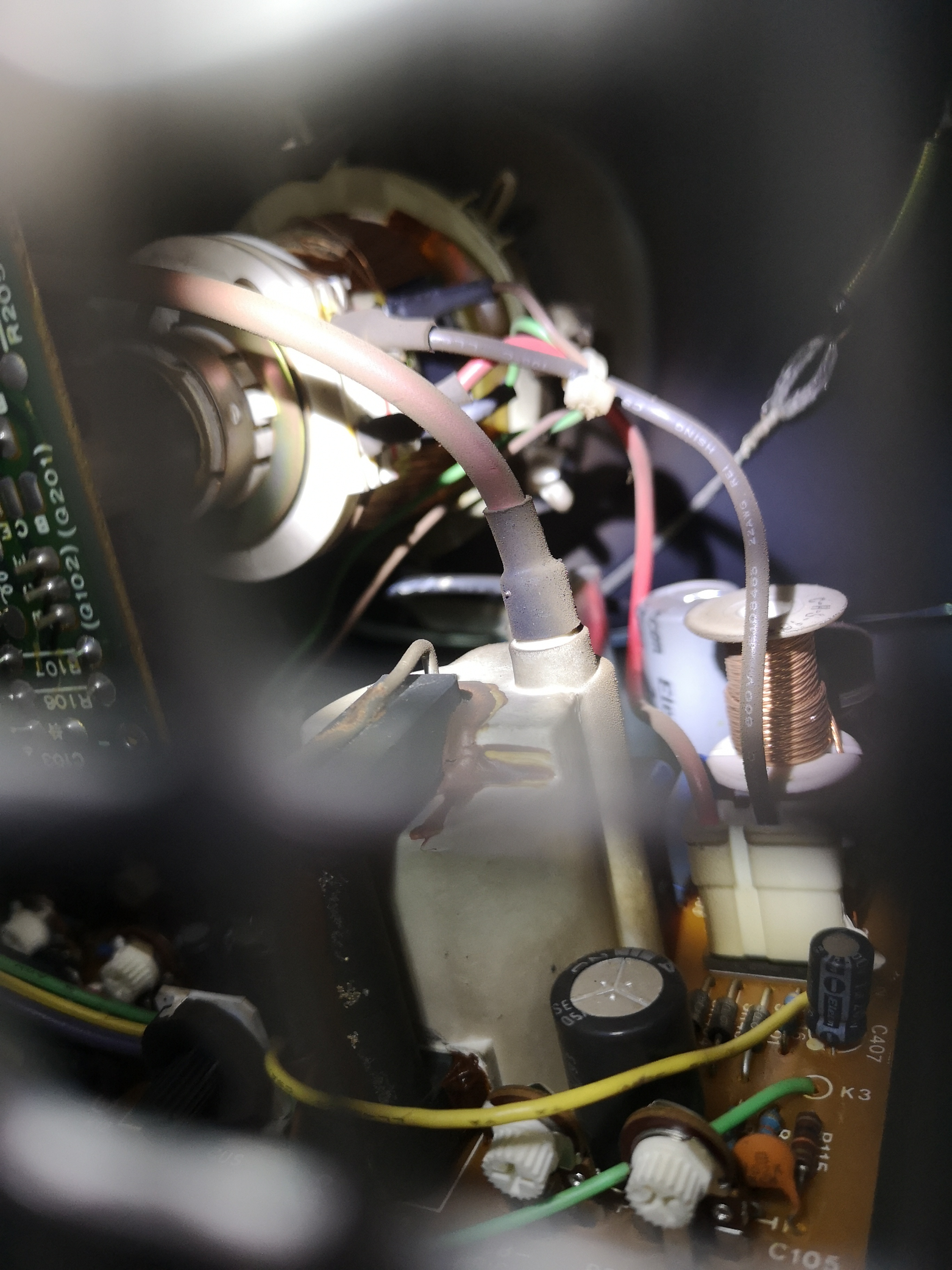

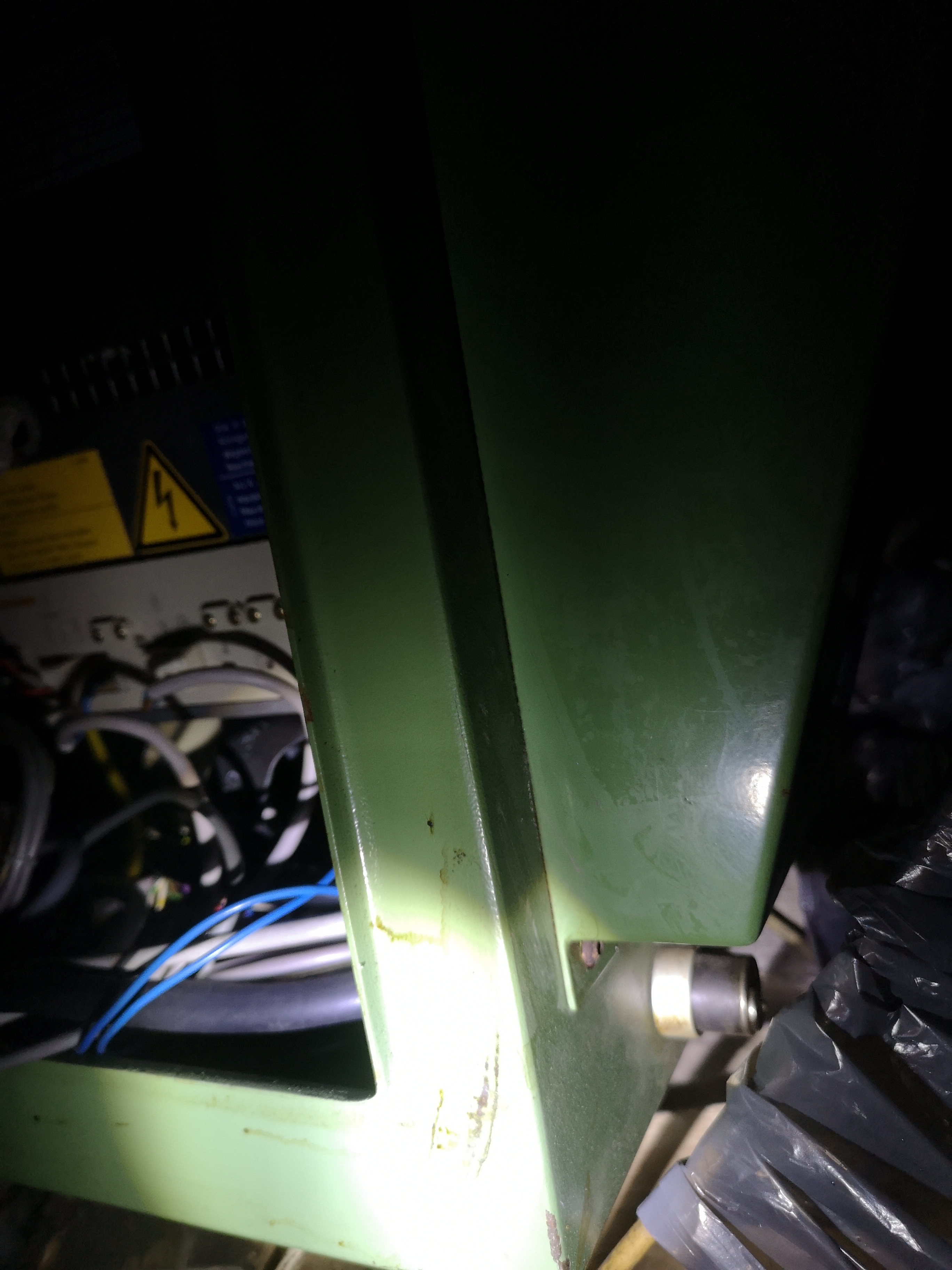

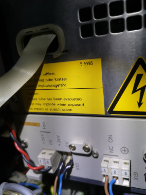

foto tylnej części monitora oraz tej stacyjki od boku do której nie mam kluczyka - totalnie nie mam pojęcia do czego służy?
Jak dalej diagnozować czy to może być wina samego "modułu kineskopu" ?

Re: Hermle uwh 721 89r
axion pisze: czy to może być wina samego "modułu kineskopu" ?
Przecież kineskop (monitor) Ci działa, to znaczy że jest sprawny. Czego jeszcze chciałbyś w nim szukać?
Jeśli masz to gdzieś na Podkarpaciu to mogę Ci do tego zobaczyć, jeśli nie to szukaj kogoś gdzieś indziej bo sam nie poradzisz.
Pozdrawiam.

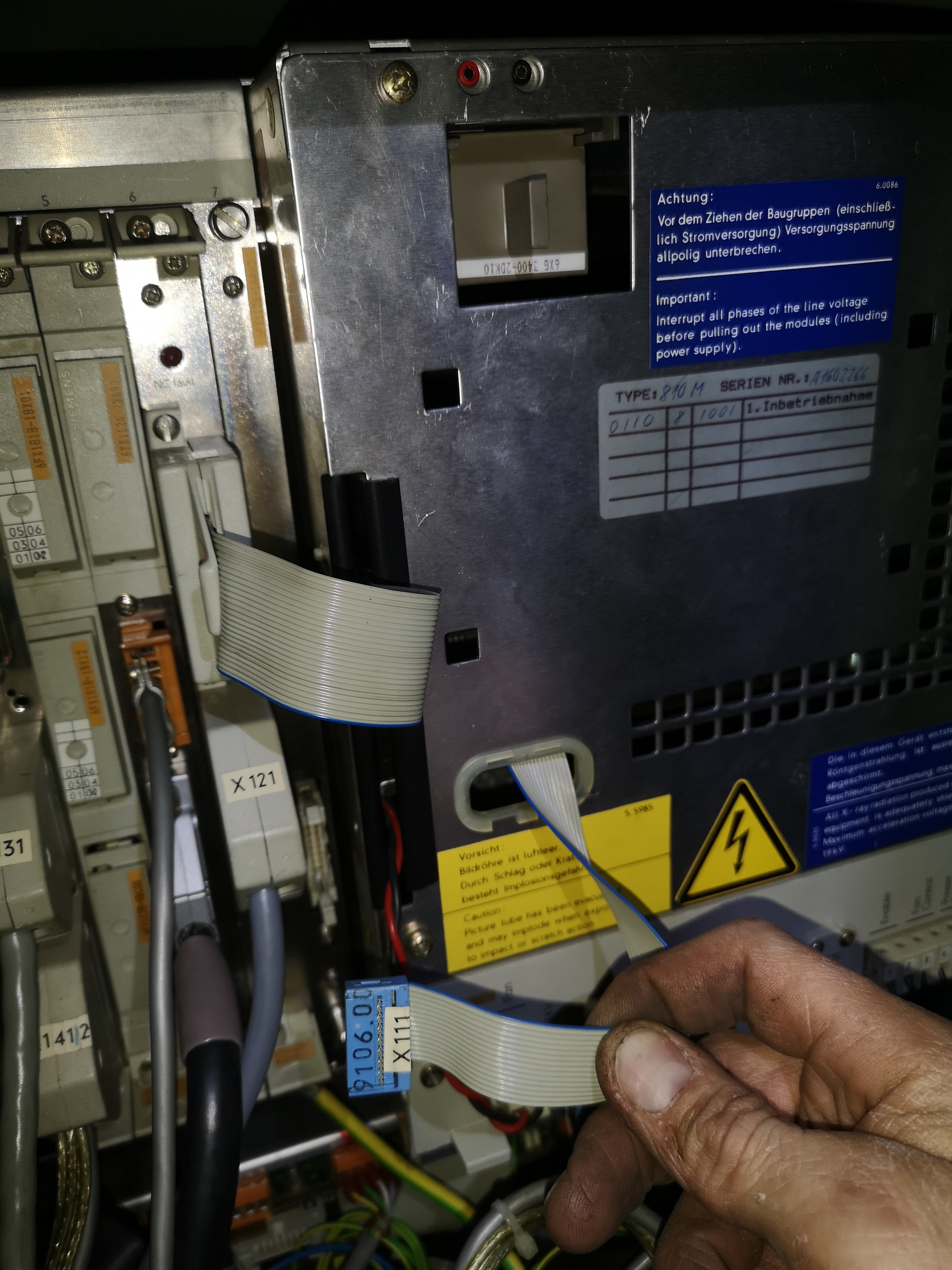

frezarka stoi obecnie w świętokrzyskim.
w tym sęk że niedziała.
monitor włączył się raz odkąd mam dostęp to tej frezarki wcześniej rok stała.
zrobiłem kilka zdjęć po czym wyłączyłem frezarkę włącznikiem na szafie i jak byla cegła to jest dalej
Wczoraj przewiozłem ją do siebie jako że kolega której ona była nie ma czasu się z nią bawić.
... puki co należało by dojść do tego dlaczego monitor się nie włącza, ale skoro się raz włączył to znaczy że być może z nim coś jest nie tak... może faktycznie to trafo szlak trafia lub jest jakaś inna usterka ...
pierwsze co bym zrobił to podmienił ten monitor na lcd jeżeli oczywiście nie da się go zostawić.
To nie wina monitora. Raczej coś "przed nim" jakiś główny stycznik, zasilacz 24V, albo coś takiego. Ta stacyjka to od wyboru trybów pracy. Mało interesująca z punktu widzenia uruchomienia maszyny,
Pokazuje się komunikat, że grzyb jest wciśnięty, to znaczy, że jakiś ślad parametrów jest, ale nie koniecznie zadziała, pytanie ile razy trzeba wykasować ten alarm, jesli za pierwszym razem się wykasuje ( pod warunkiem, że wszystko odgrzybione) to coś w pamięci zostało. No i jesteś w trybie preset- to może być przez stacyjke, ale może też być to tryb domyślny po utracie parametrów chociaż zazwyczaj nie jest. Ale czesi mogli coś namieszać.

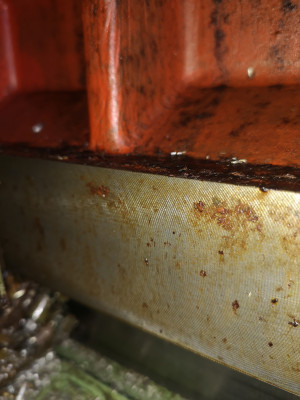

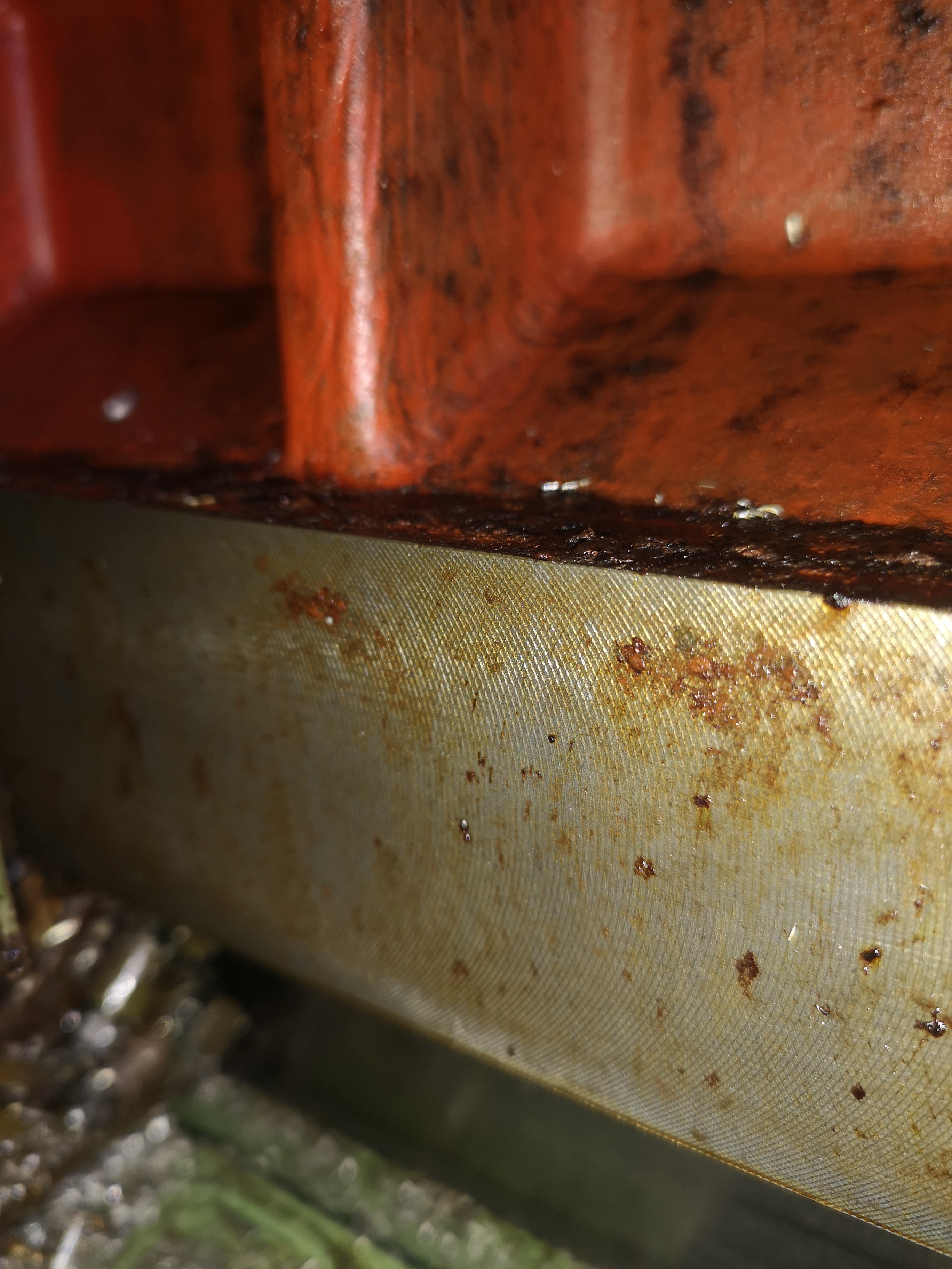

wszystko co znalazłem jest DE lub en i są to dokumenty typu skan , do samej hermle 721 nie znalazlem nic może mi ktoś powiedzieć czy to wogóle dobry zakup i opisać jej wady zalety... na liczniku ma niecałe 2000h wiec to pewnie od ostatniego remontu?? bo mozliwe zeby miała tak mało godzin pracy?

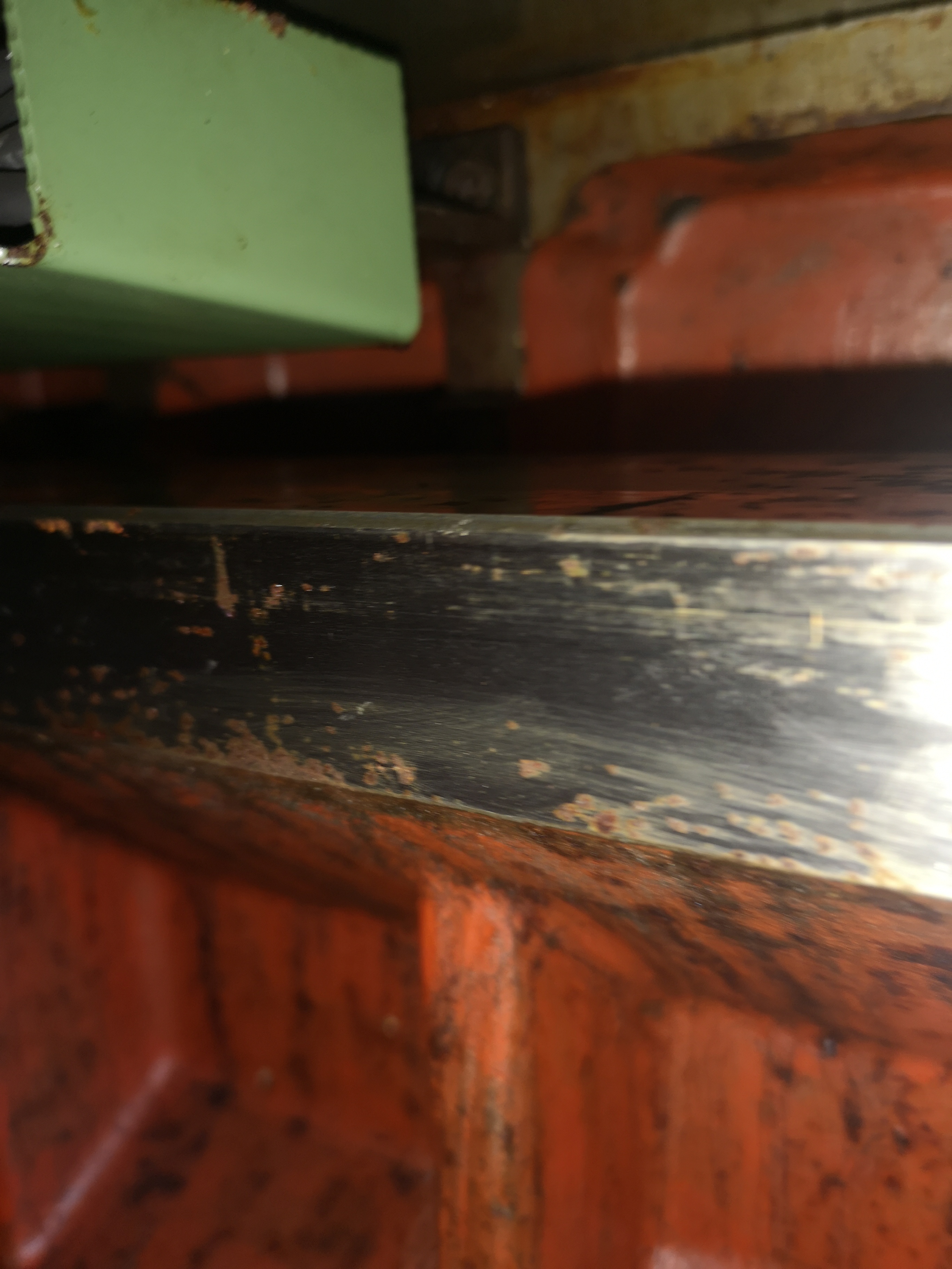

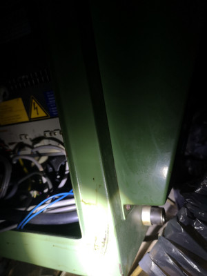

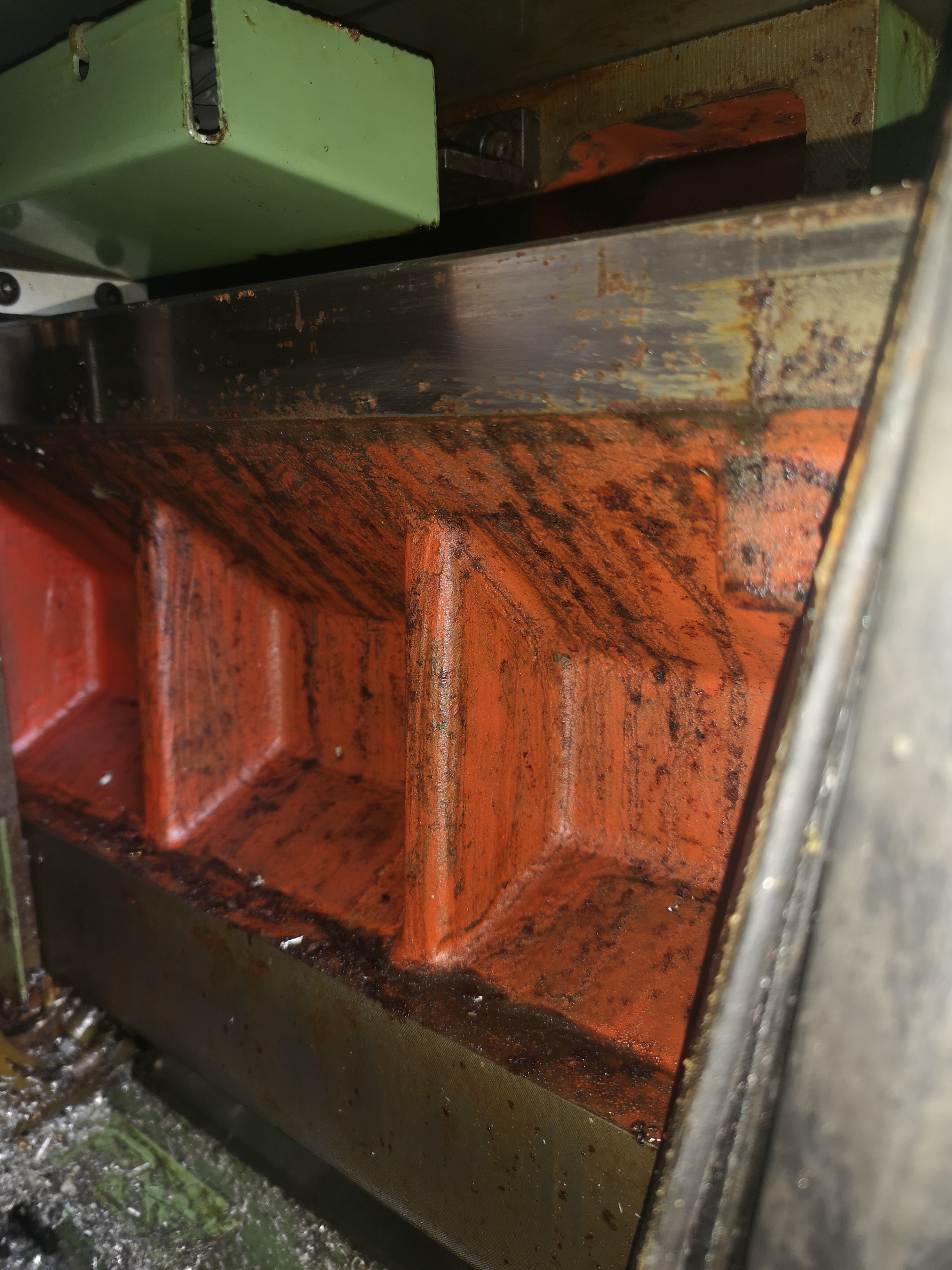

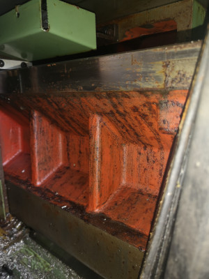

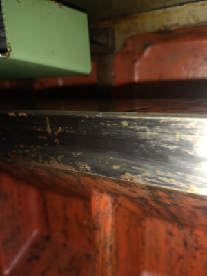

Zrzuciłem foty po odsłonieciu fartucha od X
Fajnie jakby coś ruszyło do przodu : D

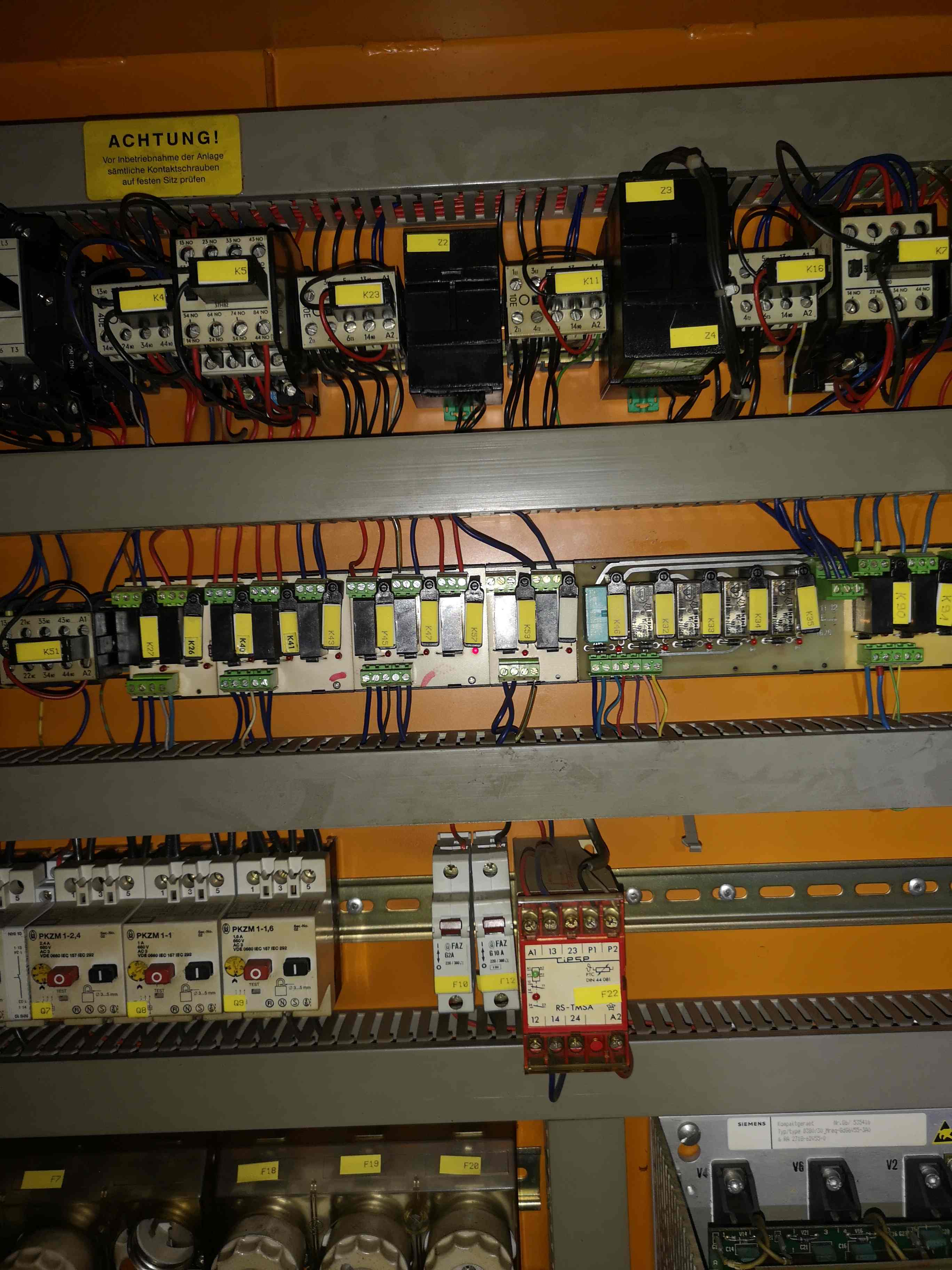

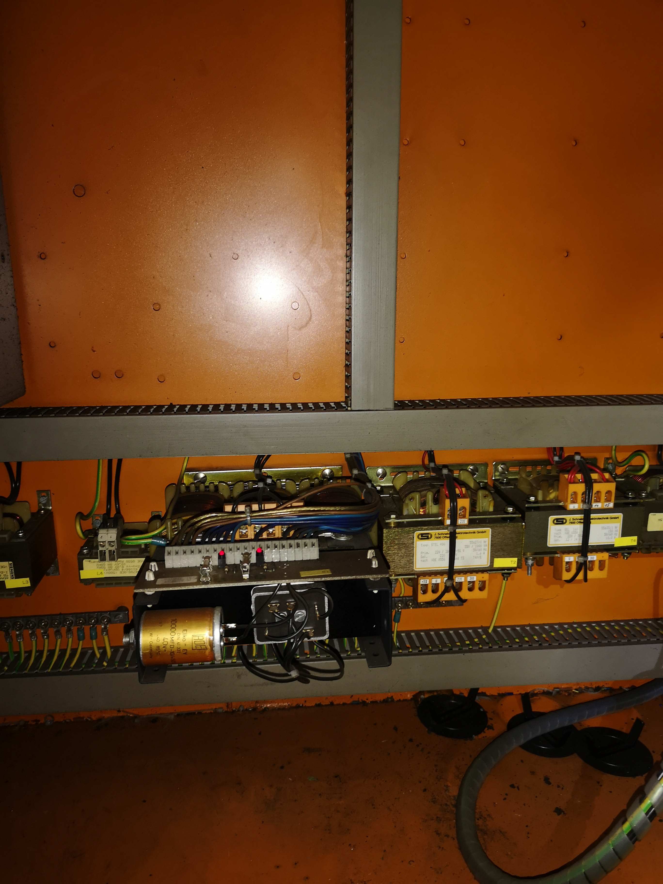

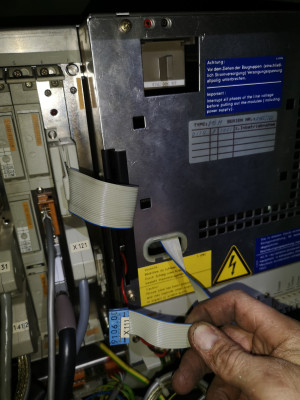

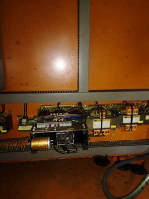

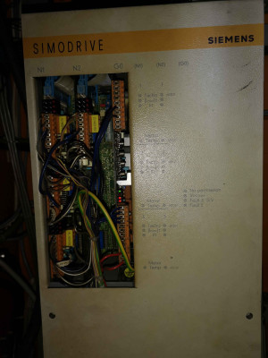

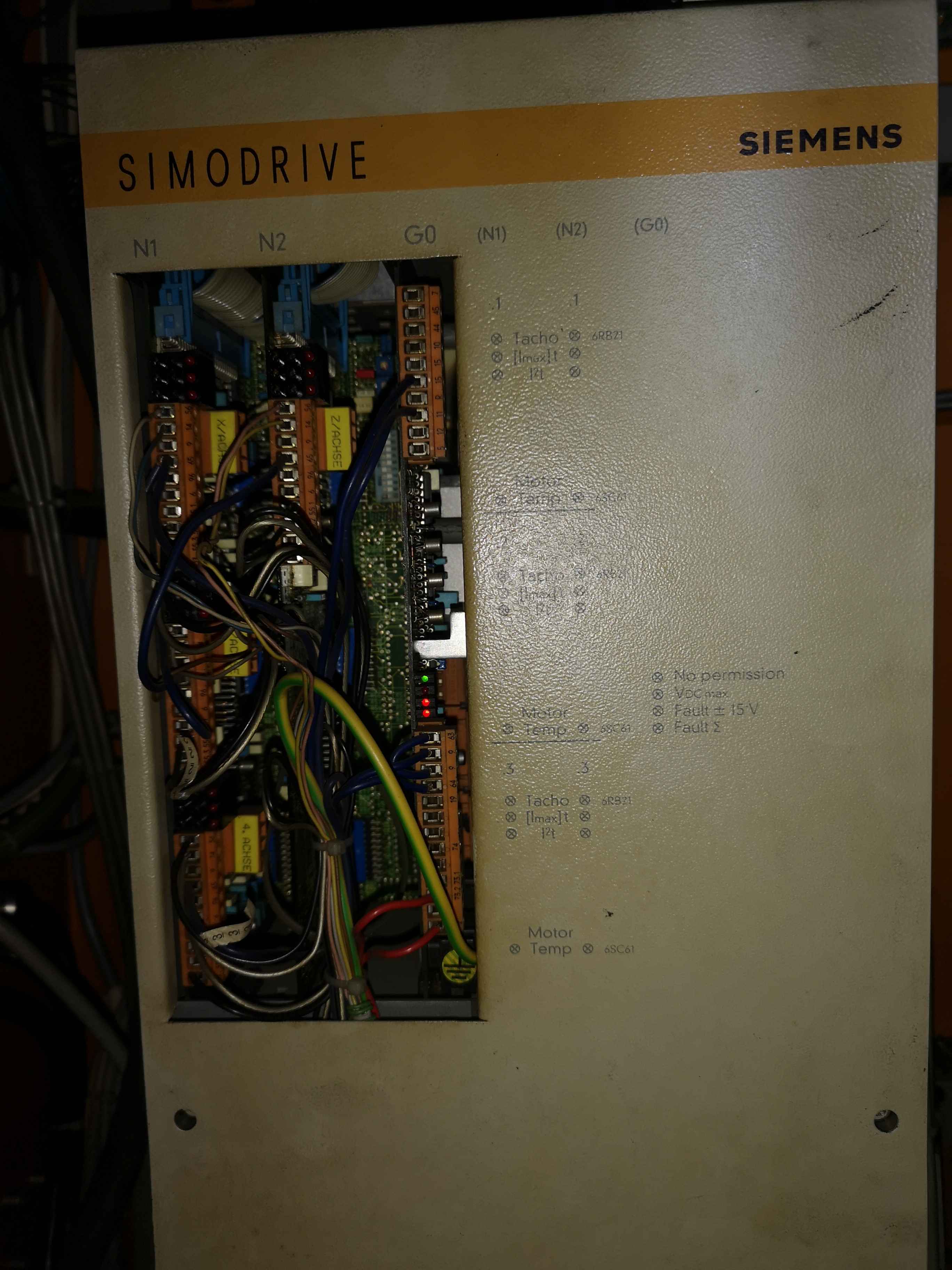

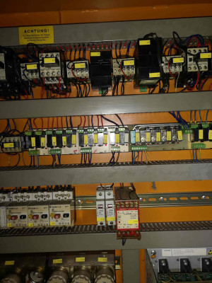

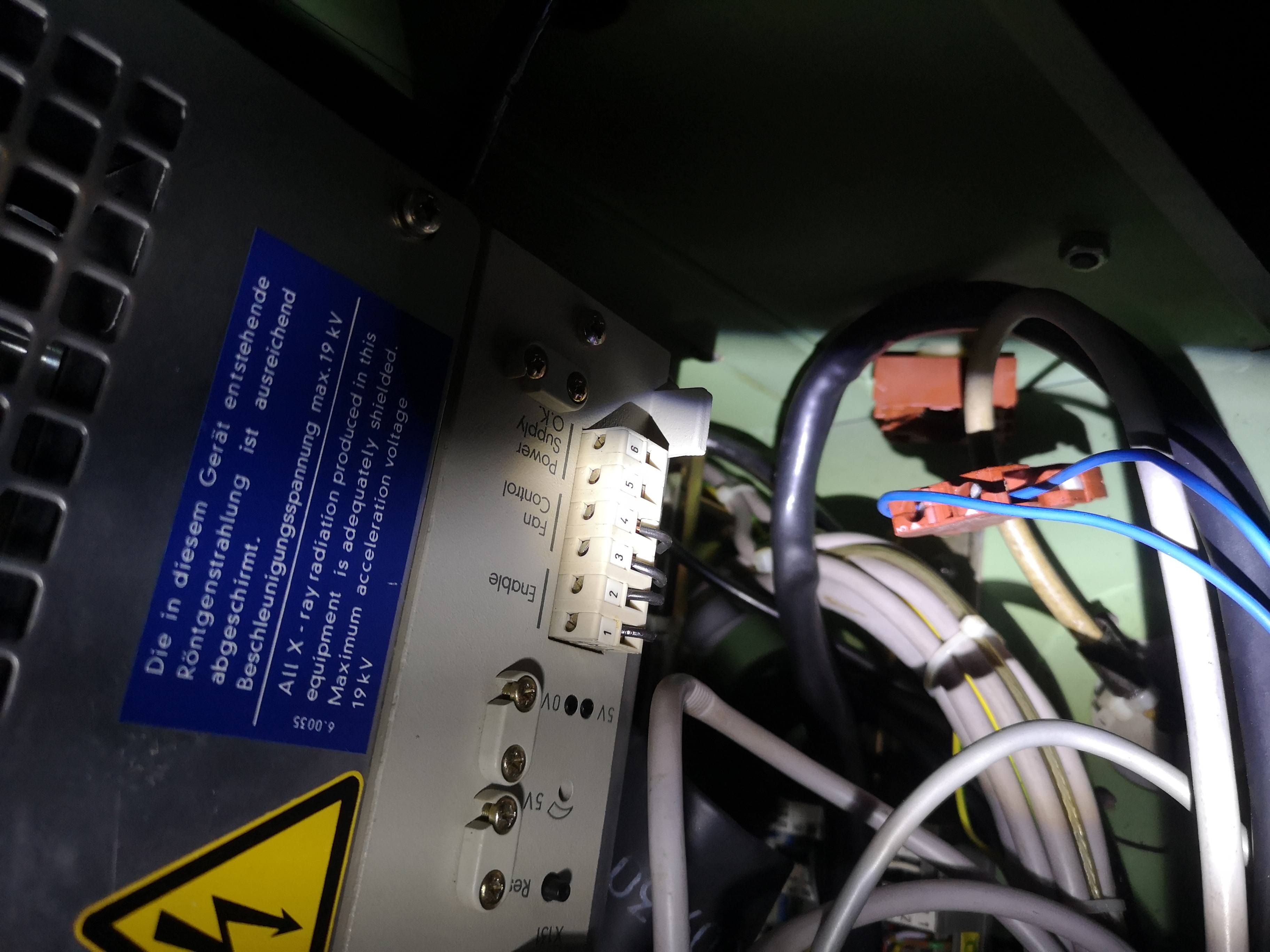

wg mnie problem może leżeć zasilaniu doprowadzającym prąd.
instalacja 4 żyłowa ale ma ok 55lat i może płatać figle.
Co myślicie o tych czerwonych diodach , które się świecą w szafie sterującej coś one sugerują?
przy k57 oraz u dołu dwie
oraz na simodrive
Załączam dodatkowe zdjęcia.
oraz na simodrive
